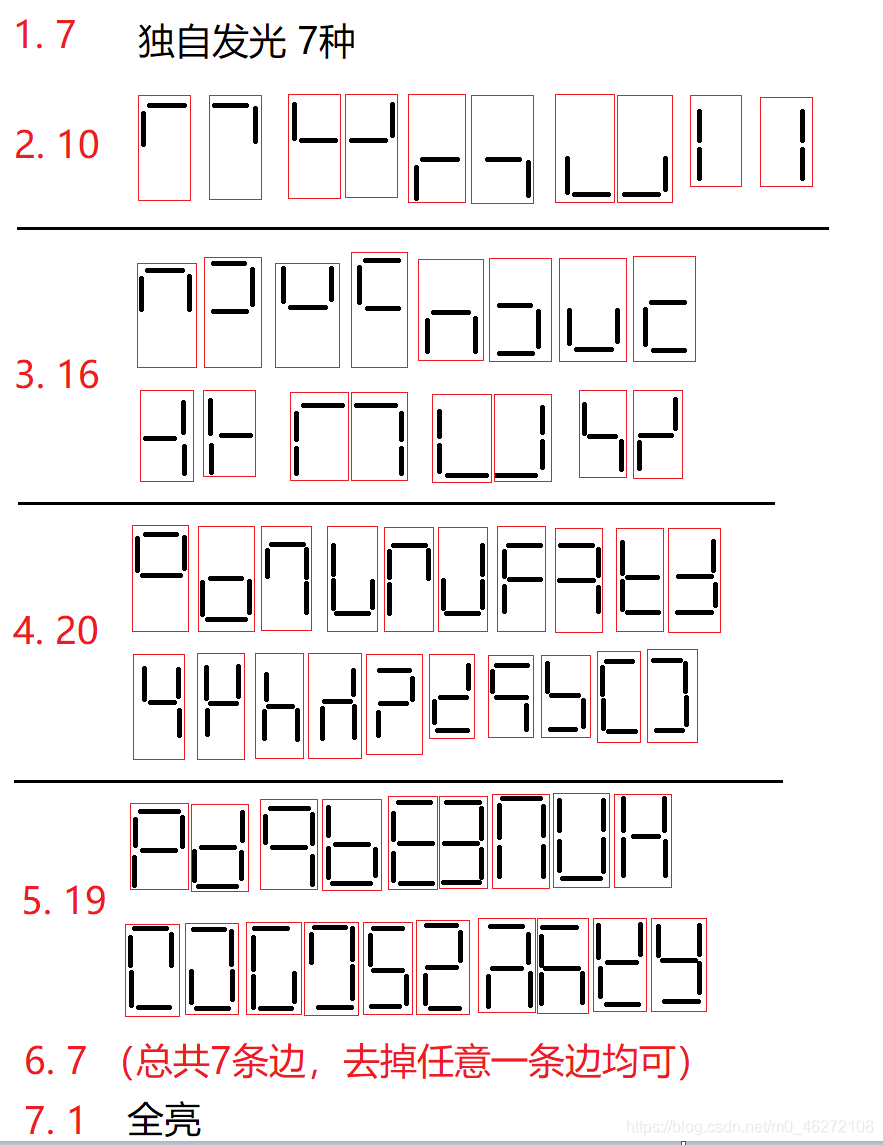

高手做法:画图
其实看到这个题目时,我第一感觉就是高中的排列组合问题,那我就直接画图数就可以啦,反正种类也应该不多:
# 第一种类型,只有一段数码管发光
l1 = 7
# 两段数码管发光(ab,af,bc,bg,cg,cd,de,eg,ef,fg)
l2 = 10
# 三段数码管发光(abf,abc,abg,afg,afe,bcd,bcg,bgf,bge,cgd,cgf,cge,cde,cdg,deg,def,efg)
l3 = 16
# 四段数码管发光(abcd,abcg,abcf,abge,abgf,abfe,afeg,bcde,bcdg,bcgf,bcge,bged,bgef,cdef,cdeg,cdgf,cgfa,cgfe,defg,defa)
l4 = 20
# 五段数码管发光(查两段不发光ab,ac,ad,ae,af,ag,bc,bd,be,bg,cd,cf,cg,de,df,dg,ef,eg,fg)
l5 = 19
# 六段数码管发光(查一段不发光)
l6 = 7
# 七段数码管发光
l7 = 1
sum = l1 + l2 + l3 + l4 + l5 + l6 + l7
print(sum)
