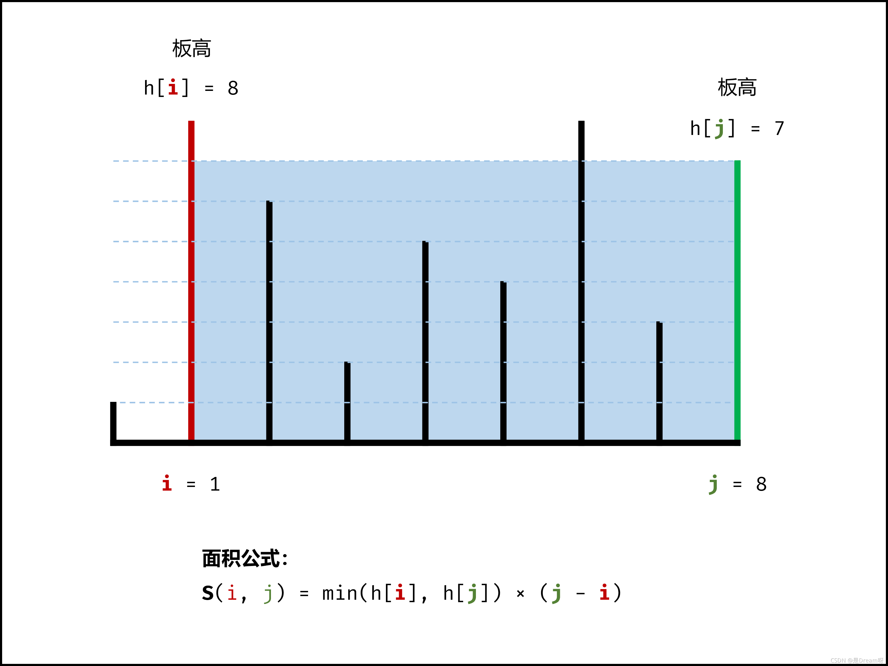

在每个状态下,无论长板或短板向中间收窄一格,都会导致水槽 底边宽度 −1​ 变短:
1.若向内 移动短板 ,水槽的短板 min(h[i], h[j])min(h[i],h[j]) 可能变大,因此下个水槽的面积 可能增大 。
2.若向内 移动长板 ,水槽的短板 min(h[i], h[j])min(h[i],h[j])​ 不变或变小,因此下个水槽的面积 一定变小 。
因此,初始化双指针分列水槽左右两端,循环每轮将短板向内移动一格,并更新面积最大值,直到两指针相遇时跳出;即可获得最大面积。
算法流程:
初始化: 双指针 i , j 分列水槽左右两端;
循环收窄: 直至双指针相遇时跳出;
1.更新面积最大值 res ;
2.选定两板高度中的短板,向中间收窄一格;
3.返回值: 返回面积最大值 res 即可;

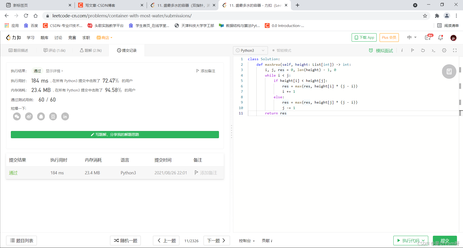

class Solution:
    def maxArea(self, height: List[int]) -> int:
        i, j, res = 0, len(height) - 1, 0
        while i < j:
            if height[i] < height[j]:
                res = max(res, height[i] * (j - i))
                i += 1
            else:
                res = max(res, height[j] * (j - i))
                j -= 1
        return res
