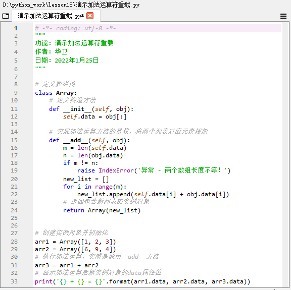

二、加法运算重载符
(一)概述

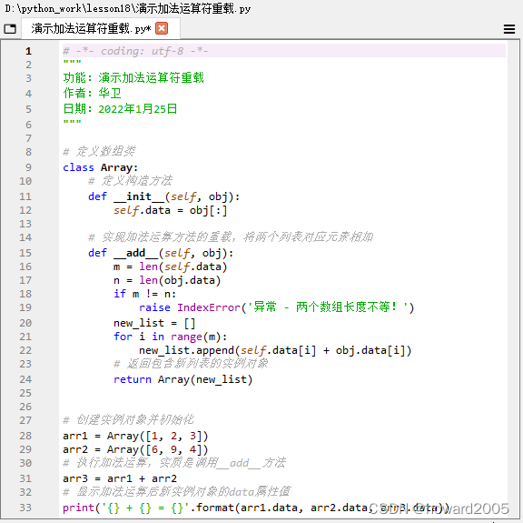

- 加法运算是通过调用
__add__方法完成重载的,当两个实例对象执行加法运算时,自动调用__add__方法。
(二)案例演示
- 编写程序 - 演示加法运算符重载.py
- 运行程序,查看结果

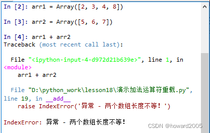

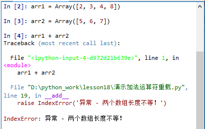

- 如果两个数组长度不相等,那么就会抛出异常

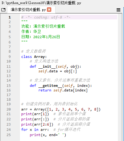

(一)__getitem__方法
1、概述

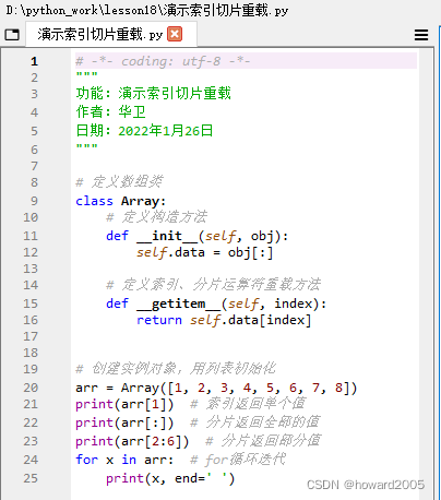

- 在对实例对象执行索引、切片或者for迭代操作时,会自动调用
__getitem__方法。
2、方法代码
# 定义索引、分片运算符重载方法
def __getitem__(self, index):
return self.data[index]
3、案例演示
- 编写程序 - 演示索引切片重载.py
- 运行程序,查看结果

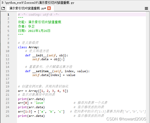

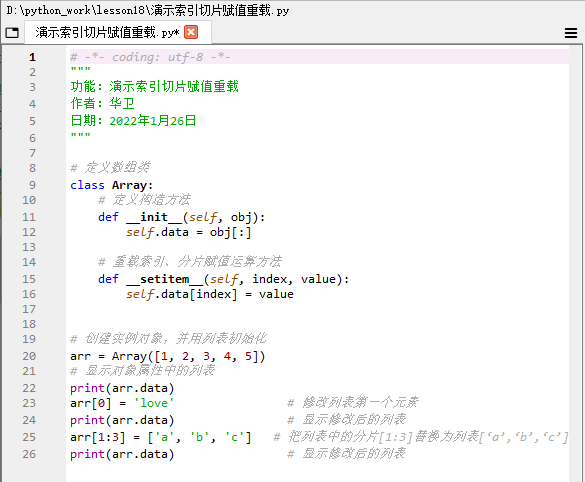

(二)__setitem__方法
1、概述
- 通过赋值语句给索引或者分片赋值时,调用
__ setitem __方法实现对序列对象的修改。
2、方法代码
def __setitem__(self, index, value):
self.data[index] = value

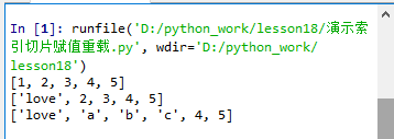

3、案例演示
- 编写程序 - 演示索引切片赋值重载.py
- 运行程序,查看结果

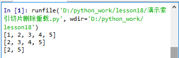

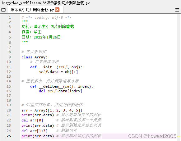

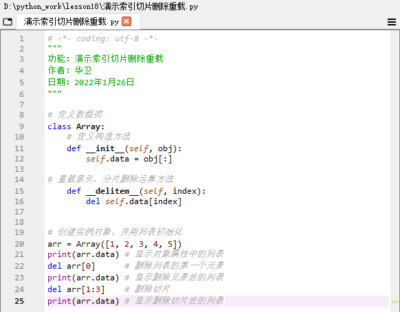

(三)__delitem__方法
1、概述
- 当调用del方法时,实质上会调用
__delitem__方法实现删除操作。
2、方法代码
def __delitem__(self, index):
del self.data[index]
3、案例演示
- 编写程序 - 演示索引切片删除重载.py
- 运行程序,查看结果

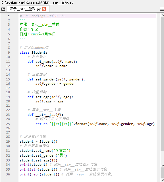

四、重载类实例字符串表示

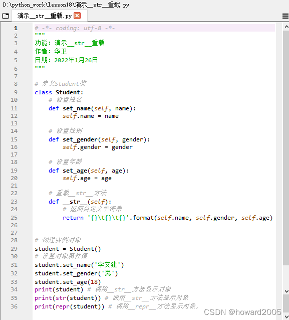

(一)__str__方法重载
1、概述
- __str__方法,会 return一个字符串,当调用print函数,传入一个类的实例,这个类里面定义了__str__方法,此时就会调用该函数,给出类实例的字符串表示。
2、重载案例演示
- 编写程序 - 演示__str__重载.py
- 运行程序,查看结果
- 说明:因为Student类只重载了__str__方法,没有重载__repr__方法,所以print(student)与print(str(student))一样的效果,调用__str__方法显示对象的字符串内容,但是print(repr(student))就无法调用__str__方法,只是显示对象的内存地址。

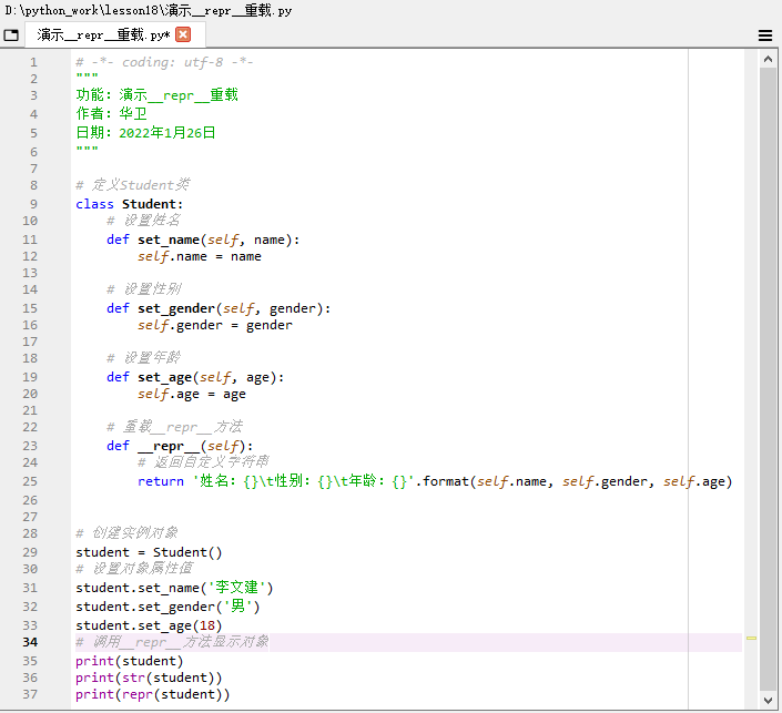

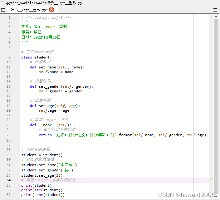

(二)__repr__方法重载
1、概述
- __repr__方法,会 return一个字符串,当调用print函数,传入一个类实例,这个类里面定义了__repr__方法,此时就会调用该函数,给出类实例的字符串表示。
2、重载案例演示
- 编写程序 - 演示__repr__重载.py
- 运行程序,查看结果
- 说明:因为Student类只重载了__repr__方法,没有重载__str__方法,所以print(student)、print(str(student))与print(repr(student))一样的效果,调用__repr__方法显示对象的字符串内容。

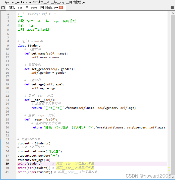

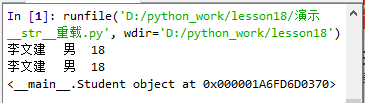

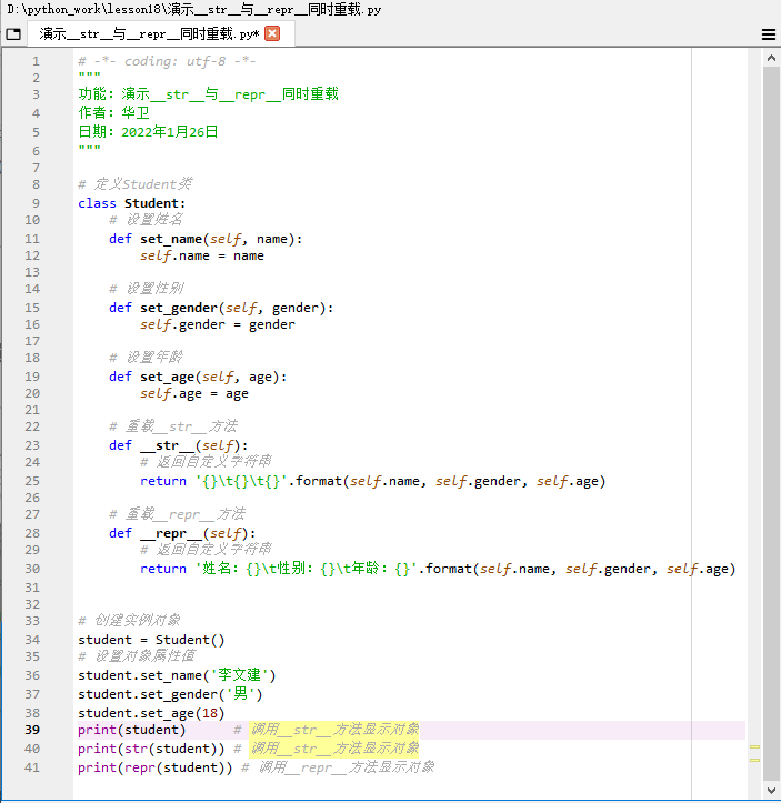

(三)__str__方法与__repr__方法同时重载
1、概述
- 如果一个类同时重载了__str__和__repr__方法,那么print(实例)和print(str(实例))都是调用__str__方法显示对象的字符串内容,print(repr(实例))调用__repr__方法显示对象的字符串内容。
2、重载案例演示
- 编写程序 - 演示__str__与__repr__同时重载.py
- 运行程序,查看结果
