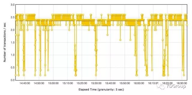

    这两天在写各系统的最终报告。结果写到某个系统的时候发现,咦,业务量怎么这么低。
    目标TPS拆分到这个业务上有27.7,但是混合只跑到了4个TPS。稳定性中只有2.5个。
    线还这么乱!
    然后我就问他们这线程的比例是怎么配置的。我看到在计算的表格里,这个业务基准响应时间是0.03s。但是我看了基准测试的结果,这个业务的响应时间是0.4s左右。
    10倍的差距!!
    一个数据的错误导致了混合、稳定性都要重跑。
