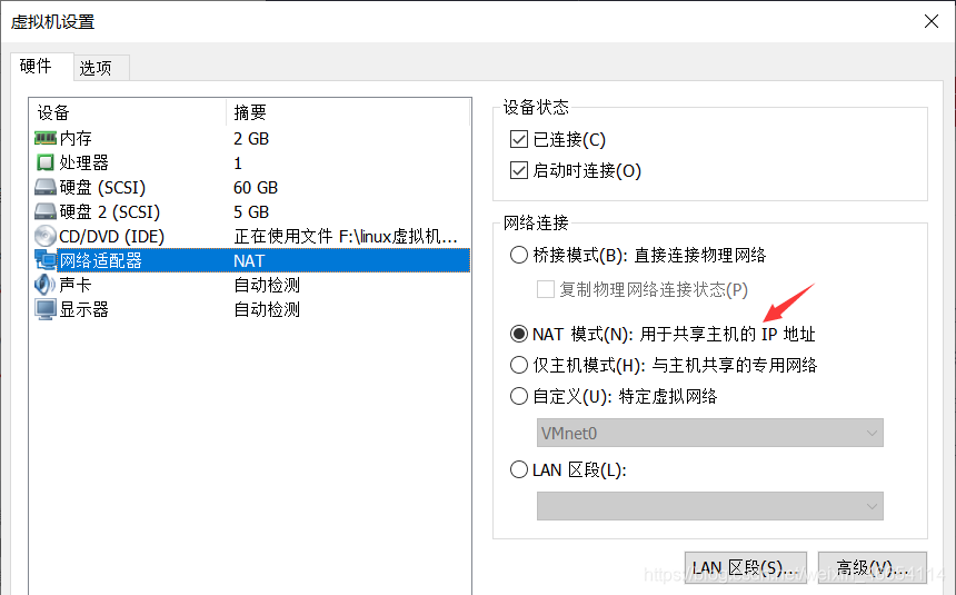

1. 首先在虚拟机设置中设置网络适配器NAT模式
然后设置VMnet8的IP地址及网关(一般情况下都给好了)
在这里插入图片描述在这里插入图片描述
