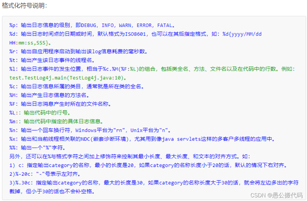

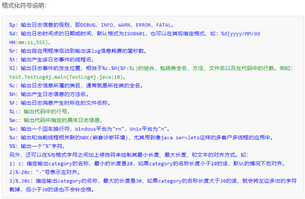

  • PatternLayout常用的选项
    • ConversionPattern=%m%n
      设定以怎样的格式显示消息
