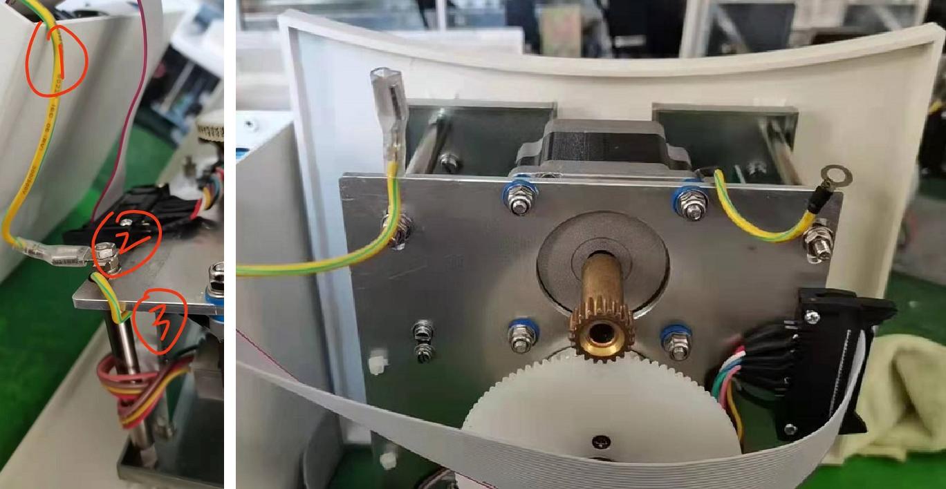

▲ 图 上下运动的进液管
内部进行接地端口,可以复现故障。
▲ 图1.2 内部进行接地端口,可以复现故障

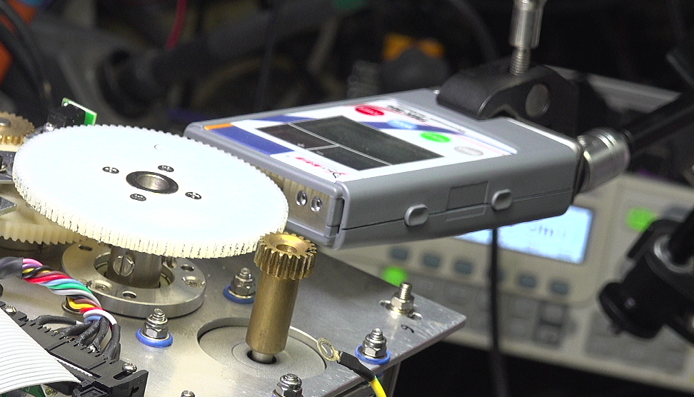

在 隔空测量电压:电场强度测试仪-FMX-004 介绍了一款静电测量仪:FMX-004。利用它可以 测量电场强度 。下面就通过这个仪器来对设备运行过程中的静电积累过程进行测量。

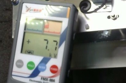

1.2.1 在接地状态下测量静电
▲ 图 测量静电场

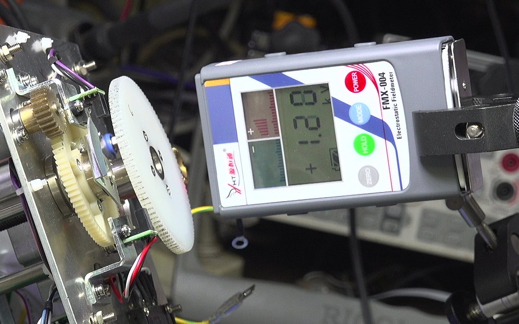

1.2.2 解开地线连接状态测量静电
  测量地线之后测量静电情况,可以看到电场增加一
▲ 图1.2.2 测量地线之后测量静电情况
▲ 图1.2.3 测量塑料齿轮静电场
▲ 图1.2.4 测量静电积累
