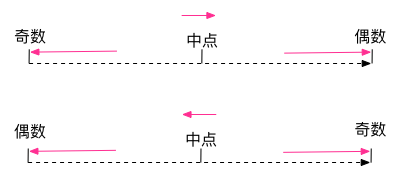

UP
public final static int ROUND_UP = 0;
定义:远离零方向舍入。
解释:始终对非零舍弃部分前面的数字加 1。注意,此舍入模式始终不会减少计算值的绝对值。
图示:
示例:
输入数字 使用 UP 舍入模式将输入数字舍入为一位数
5.5 6
2.5 3
1.6 2
1.1 2
1.0 1
-1.0 -1
-1.1 -2
-1.6 -2
-2.5 -3
-5.5 -6

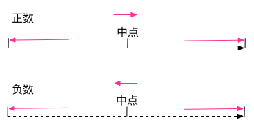

DOWN
public final static int ROUND_DOWN = 1;
定义:向零方向舍入。
解释:从不对舍弃部分前面的数字加 1(即截尾)。注意,此舍入模式始终不会增加计算值的绝对值。
图示:
示例:
输入数字 使用 DOWN 舍入模式将输入数字舍入为一位数
5.5 5
2.5 2
1.6 1
1.1 1
1.0 1
-1.0 -1
-1.1 -1
-1.6 -1
-2.5 -2
-5.5 -5

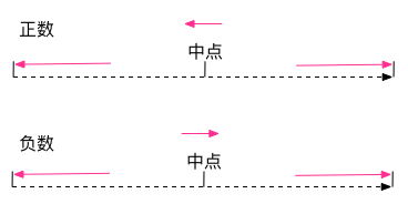

CEILING
public final static int ROUND_CEILING = 2;
定义:向正无限大方向舍入。
解释:如果结果为正,则舍入行为类似于 RoundingMode.UP;如果结果为负,则舍入行为类似于RoundingMode.DOWN。注意,此舍入模式始终不会减少计算值。
图示:
示例:
5.5 6
2.5 3
1.6 2
1.1 2
1.0 1
-1.0 -1
-1.1 -1
-1.6 -1
-2.5 -2
-5.5 -5
