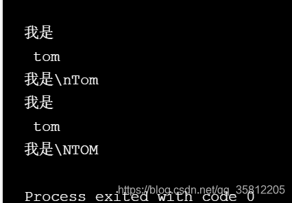

3.大写与小写
a = '我是\n tom'
b = r'我是\nTom'
print(a)
print(b)
print(a.lower())
print(b.upper())
注意:不加r的字符串中 \n 会使得字符串换行(换行的转义字符),加上 r 后的字符串中任何字符串中的转移字符都不会被转义。
结果为 这里的r为row简写,因此我们能看见,在最后的将字符串b转为大写字母输出来的时候\n变成 \N。
