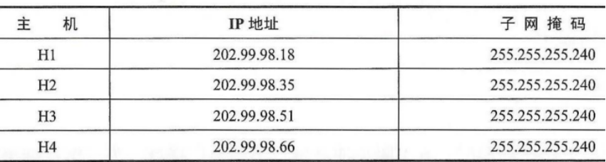

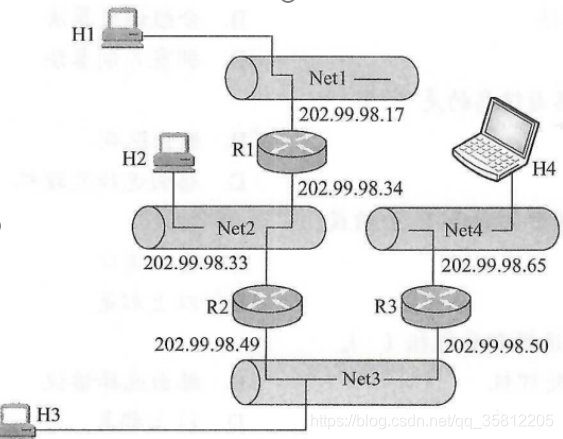

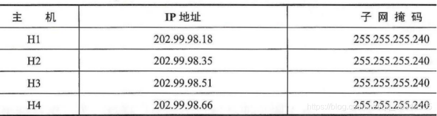

某个单位的网点由4个子网组成,结构如下图所示,其中主机H1,H2,H3和H4的IP地址和子网掩码如下表所示。
PS:注意上图中如R3路由器上下2个IP地址只是路由器接口的IP地址,一个路由器有上下两个!

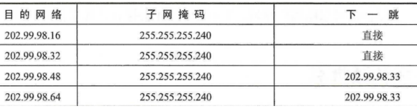

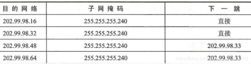

(1)请写出路由器R1到4个子网的路由表
【解析】
子网=子网内主机IP地址 与 子网掩码 相与。(0与任何x相与=0,1与任何x相与=x)
将H1,H2,H3,H4的IP地址分别与它们的子网掩码进行“与”操作,可得到4个子网的网络地址,分别为202.99.98.16、202.99.98.32、202.99.98.48、202.99.98.64,因此路由器R1到4个子网的路由表如下表:
注:
1)前两个目的网络与R1直连,所以没有“下一跳”;而下面两个是R2路由器“上”端口地址!!
2)有的题目还需要将目的网络聚合!!小心。
(2)试描述主机H1发送一个IP数据报到主机H2的过程(包括物理地址解析过程)
【解析】
1)主机H1首先构造一个源IP地址为202.99.98.18、目的IP地址为202.99.98.35的IP数据报,主机H1先把本子网的子网掩码与H2的IP地址逐位相与,所得结果不等于H1的网络地址,因此H1与H2不在同一子网,无法直接交付,然后将该数据报传送给数据链路层。
2)主机H1通过ARP获得路由器R1(202.99.98.17)对应的MAC地址,并将其作为目的MAC地址(其实就是默认网关的MAC地址),将H1的MAC地址作为源MAC地址填入封装有IP数据报的帧,然后将该帧发送出去。
PS:上面再次印证了MAC地址只具有本地意义,ARP也只能工作在同一局域网中。
3)路由器R1收到该帧后,去除帧头与帧尾,得到IP数据报,然后根据IP数据报中的目的IP地址(202.99.98.35)去查找路由器,得到下一跳地址为直接相连。
4)路由器R1通过ARP得到主机H2的MAC地址,并将其作为目的MAC地址,将R1的MAC地址作为源MAC地址填入封装有IP数据报的帧,然后将该帧发送到子网Net2上。
5)主机H2将收到的帧,去除帧头与帧尾,并最终得到从主机H1发来的IP数据报。
注意:在2)中(发出的帧),帧目的MAC地址为默认网关的MAC地址;
在4)中(接收的帧),帧的源MAC地址为默认网关的MAC地址。
