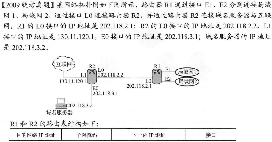

(1)将IP地址空间202.118.1.0/24划分为2个子网,分别分配给局域网1和2,每个局域网需分配的IP地址数不少于120个,请给出子网划分结果。
【解析】
CIDR的子网号可以全0或全1,但主机号不能全0或全1。
因为2^6 - 2<120<2^7 -2,所以主机号至少用7位,又源IP地址的网络前缀为24位,所以【子网号1位】+【主机号7位】=8位
子网1:202.118.1.0/25 ;子网2:202.118.1.128/25(随便对应2个局域网,一一对应就好)
(2)请给出R1的路由表,使其明确包括到局域网1的路由、局域网2的路由、域名服务器的主机路由和互联网的路由。
【解析】(若子网1分配给局域网1,2分配给2)
目的网络IP地址 子网掩码 下一跳IP地址 接口
202.118.1.0 255.255.255.128 —— E1
202.118.1.128 255.255.255.128 —— E2
202.118.3.2 255.255.255.255 202.118.2.2 L0
0.0.0.0 0.0.0.0 202.118.2.2 L0
由于局域网1和2分别与路由器R1的E1、E2接口直接相连,因此在R1的路由表中,目的网络为局域网1的转发路径时直接通过接口E1转发的,目的网络为局域网2的转发路径时直接通过接口E2转发的。由于局域网1和2的网络前缀均为25位,所以它们的子网掩码均为255.255.255.128.
R1专门为域名服务器设定了一个特定的路由表项【域名服务器公有IP,路由转发过程中的目的IP不变】,因此该路由表项中的子网掩码应为255.255.255.255(只有和全1的子网掩码相与时才能完全保证和目的IP地址一样,从而选择该特定路由)。
R1到互联网的路由实质上相当于一个默认路由(即当一个目的网络IP地址与路由表中其他任何一项都不匹配时,匹配该路由表项),默认路由一般写为0/0,即目的地址为0.0.0.0,子网掩码为0.0.0.0。
(3)请采用路由聚合技术,给出R2到局域网1和2的路由。
局域网1和2的IP地址可以聚合成202.118.1.0/24.
202.118.1.0(为聚合后的IP地址) 255.255.255.0 202.118.2.1 L0
