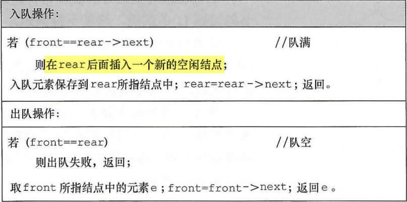

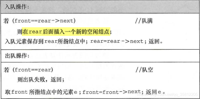

第四问:入队&出队基本过程
【解析】在入队和出队具体操作前一定要记得判断队满or对队空(其实第二问也有提示==);
若队满则插入一个新的空结点(不要惯性思维是队满就不能入队。。)
