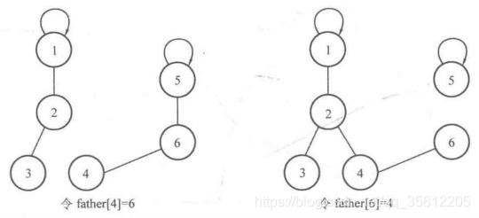

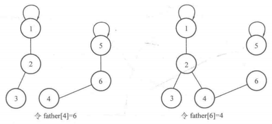

注意father[a]=b不能实现合并,如上图的father[4]=6或father[6]=4,则会得到下面的效果(不能实现集合的合并)。
