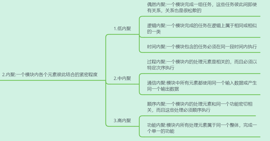

(5)模块独立 目标:高内聚,低耦合
1.耦合:软件结构内不同模块之间互连程度的度量
2.内聚:一个模块内各个元素彼此结合的紧密程度

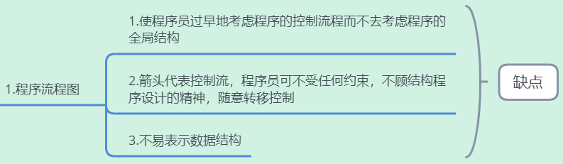

5.程序流程图
6.程序复杂度的度量

6单选(2分)通信内聚是指 B
A.把需要同时执行的动作组合在一起形成的模块
B.各处理使用相同的输入数据集或产生相同的输出数据集
C.一个模块内各个元素都密切相关于同意功能且必须顺序执行
D.模块内所有元素共同完成一个功能,缺一不可
