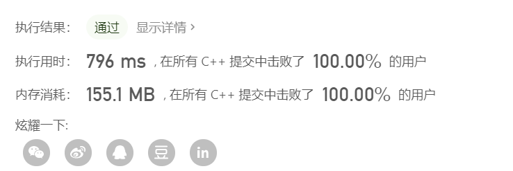

4.不用dfs版本
贴一个大佬sheeeeeeep-t的代码:
