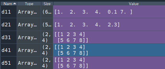

也可以用其他的嵌套方式再用array函数:
#1.先预定义列表d1,元组d2,嵌套列表d3、d4和嵌套元组d5
d1=[1,2,3,4,0.1,7]             #列表
d2=(1,2,3,4,2.3)               #元组
d3=[[1,2,3,4],[5,6,7,8]]     #嵌套列表,元素为列表
d4=[(1,2,3,4),(5,6,7,8)]     #嵌套列表,元素为元组
d5=((1,2,3,4),(5,6,7,8))     #嵌套元组
#2.导入Numpy,并调用其中的array函数,创建数组
import numpy as np
d11=np.array(d1)
d21=np.array(d2)
d31=np.array(d3)
d41=np.array(d4)
d51=np.array(d5)

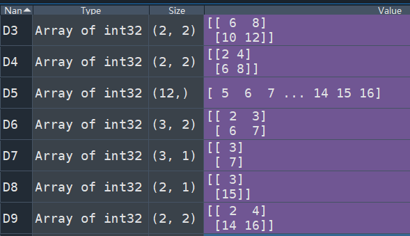

5.利用 ix_()函数进行数组切片
# 2.5.2 利用 ix_()函数进行数组切片
import numpy as np
D=np.array([[1,2,3,4],[5,6,7,8],[9,10,11,12],[13,14,15,16]])  #定义数组D
#提取D中行数为1、2,列数为1、3的所有元素
D3=D[np.ix_([1,2],[1,3])]
#提取D中行数为0、1,列数为1、3的所有元素
D4=D[np.ix_(np.arange(2),[1,3])]
#提取以D中第1列小于11得到的逻辑数组作为行索引,列数为1、2的所有元素
D6=D[np.ix_(D[:,1]<11,[1,2])]
#提前以D中第1列小于11得到的逻辑数组作为行索引,列数为2的所有元素
D7=D[np.ix_(D[:,1]<11,[2])]
#提前以第2.5.1节中的TF=[True,False,False,True]逻辑列表为行索引,列数为2的所有元素
D8=D[np.ix_(TF,[2])]
#提前以第2.5.1节中的TF=[True,False,False,True]逻辑列表为行索引,列数为1、3的所有元素
D9=D[np.ix_(TF,[1,3])]

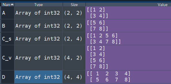

6.数组连接
# 2.6 数组连接
import numpy as np
A=np.array([[1,2],[3,4]])     #定义二维数组A
B=np.array([[5,6],[7,8]])     #定义二维数组B
C_s=np.hstack((A,B))           #水平连接要求行数相同
C_v=np.vstack((A,B))           #垂直连接要求列数相同

7.数据的存取
# 2.7 数据存取
import numpy as np
np.save('data',C_s)
import numpy as np
C_s=np.load('data.npy')
