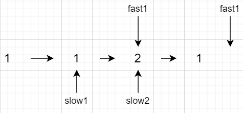

如果不要求 O ( 1 ) O(1) O(1)空间复杂度,即可以用栈;而按现在的要求,可以将后半链表就行翻转(【LeetCode206】反转链表(迭代or递归)),再将2段 半个链表进行比较判断即可达到 O ( 1 ) O(1) O(1)的空间复杂度——注意判断比较的是val值,不要误以为比较指针。。
可以举个上面的栗子看看[1,1,2,1],注意fast是指到后面的NULL,而不是第一个位置停住,此时slow2停住的位置是链表的中间位置(偏下半部分,如果结点个数为奇数则是中间节点)。
注意:由于上面栗子操作完后,slow1指向的1结点的next指针还会指向2结点,但是不影响后面判断(2结点的next指向NULL所以会跳出while循环),所以上述说的指向的指针不必理会。
