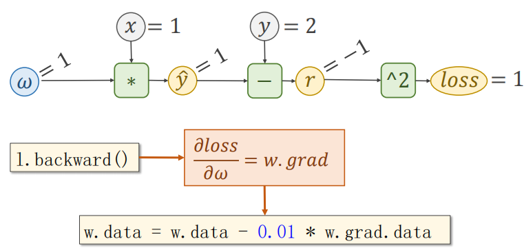

(1)正向传递求loss,反向传播求loss对变量的梯度。求loss实际在构建计算图,每次运行完后计算图就释放了。
(2)Tensor的Grad也是一个Tensor。更新权重w.data = w.data - 0.01 * w.grad.data的0.01乘那坨其实是在建立计算图,而我们这里要乘0.01 * grad.data,这样是不会建立计算图的(并不希望修改权重w,后面还有求梯度)。
(3)下面的w.grad.item()是直接把w.grad的数值取出,变成一个标量(也是为了防止产生计算图)。总之,牢记权重更新过程中要使用这里的w.grad.data

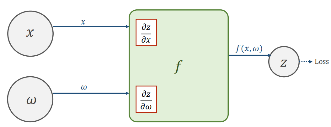

1.1 正向传递

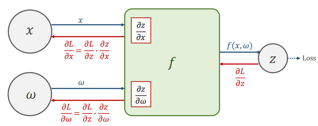

1.2 反向传播
1.3 举栗子

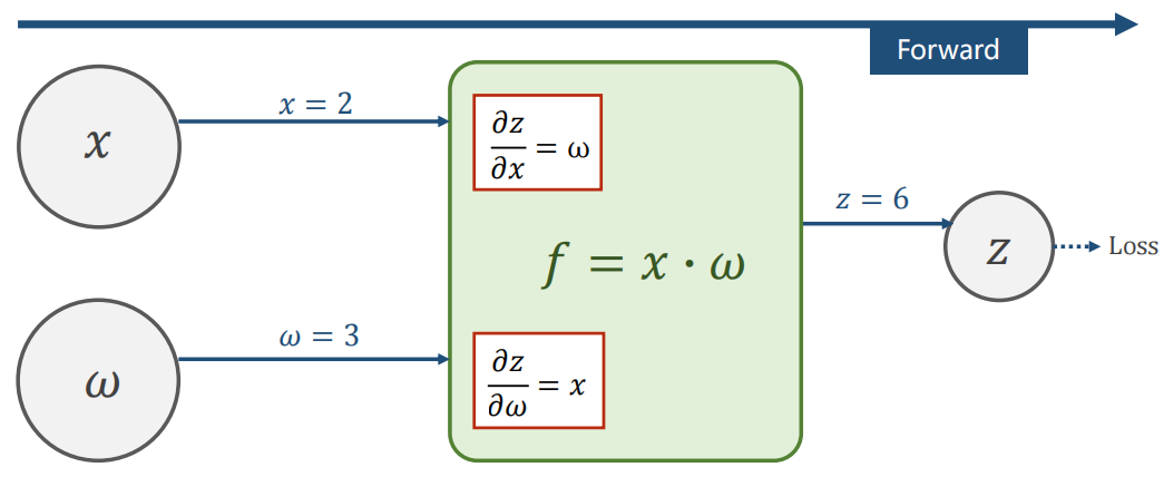

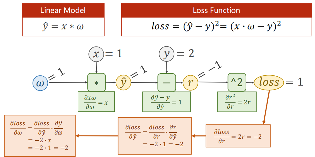

现在以 f = x ⋅ ω f=x \cdot \omega f=xω 为例:
(1)正向传递

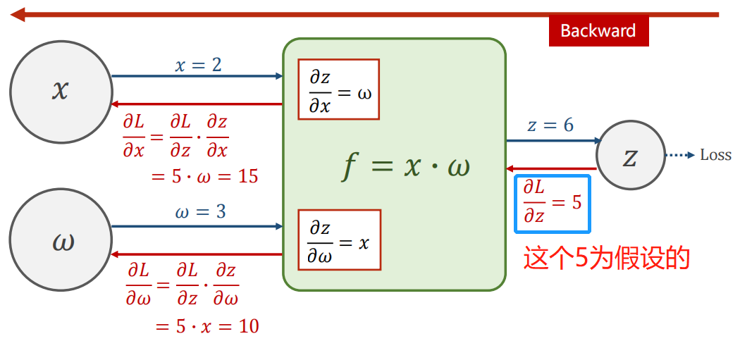

(2)反向传播
注意虽然这里的 ∂ L ∂ x = ∂ L ∂ z ⋅ ∂ z ∂ x \frac{\partial L}{\partial x}=\frac{\partial L}{\partial z} \cdot \frac{\partial z}{\partial x} xL=zLxz不求也可以,但是在pytorch是会求出来的(因为如果是多层,则需要用到该中间层求得的的梯度)。

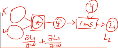

二、计算图

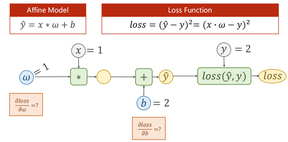

2.1 线性模型的计算图

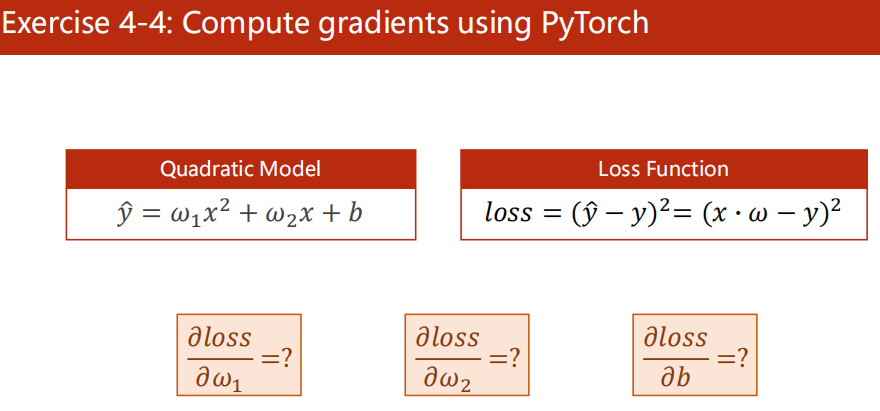

练习:

注意:
(1)loss实际在构建计算图,每次运行完后计算图就释放了。
(3)w.grad.item()是直接把w.grad的数值取出,变成一个标量(也是为了防止产生计算图)。总之,牢记权重更新过程中要使用data
(4)如果不像上面计算一个样本的loss,想算所有样本的loss(cost),然后就加上sum += l,注意此时sum是关于张量 l l l 的一个计算图,又未对sumbackward操作,随着l越加越多会导致内存爆炸。
正确做法:sum += l.item(),别把损失直接加到sum里面。
Tensor在做加法运算时会构建计算图
(5)backward后的梯度一定要记得清零w.grad.data.zero()
(6)训练过程:先计算loss损失值,然后backward反向传播,现在就有了梯度了。通过梯度下降更新参数:
