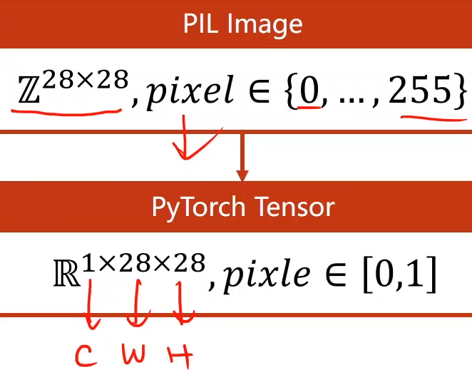

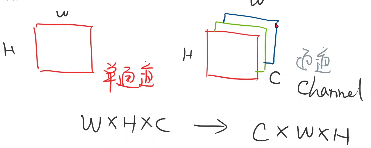

(2)本次pytorch在读图像时,将PIL图像(现在都用Pillow了)转为Tensor,神经网络一般希望input比较小,最好在-1到1之间,最好符合正态分布。三种主流图像处理库的比较:
库 函数/方法 返回值 图像像素格式 像素值范围 图像矩阵表示
skimage io.imread(xxx) numpy.ndarray RGB [0, 255] (H X W X C)
cv2 cv2.imread(xxx) numpy.ndarray BGR [0, 255] (H X W X C)
Pillow(PIL) Image.open(xxx) PIL.Image.Image对象 根据图像格式,一般为RGB [0, 255] —

(1)pytorch在读图像时,将PIL图像(现在都用Pillow了)转为Tensor,神经网络希望input比较小,最好在-1到1之间,最好符合正态分布。
三种主流图像处理库的比较:
