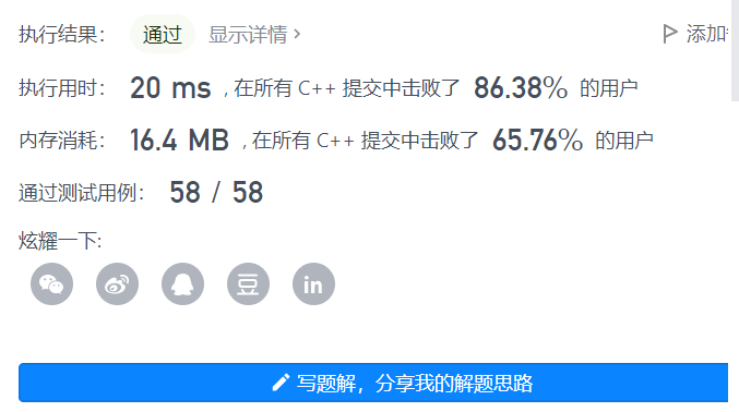

但是灰常不幸,leetcode上这题的测试用例不给牺牲一个单元哈哈,一怒之下使用vector(动态数组)来模拟循环队列hhh。

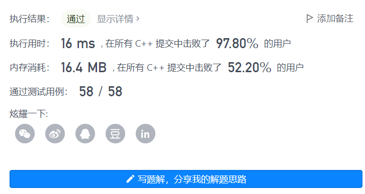

但是直接用vector有点偷懒的意思,还是直接用数组的方法试试:
接着刚才的思路牺牲一个位置,所以可以开k+1大小的数组,我们将下标为0的节点作为空节点(牺牲节点),初始化:front = rear = 0,其余步骤和一开始说的一毛一样:
(1)队列为空:设当front = rear时队列为空。
(2)队列为满:当(rear + 1) % capacity = front时队列为满。
(3)入队:入队时先后判断是否队满,判断条件为rear = (rear + 1) % capacity
(4)出队时判断空否,不空则front = (front + 1) % capacity
