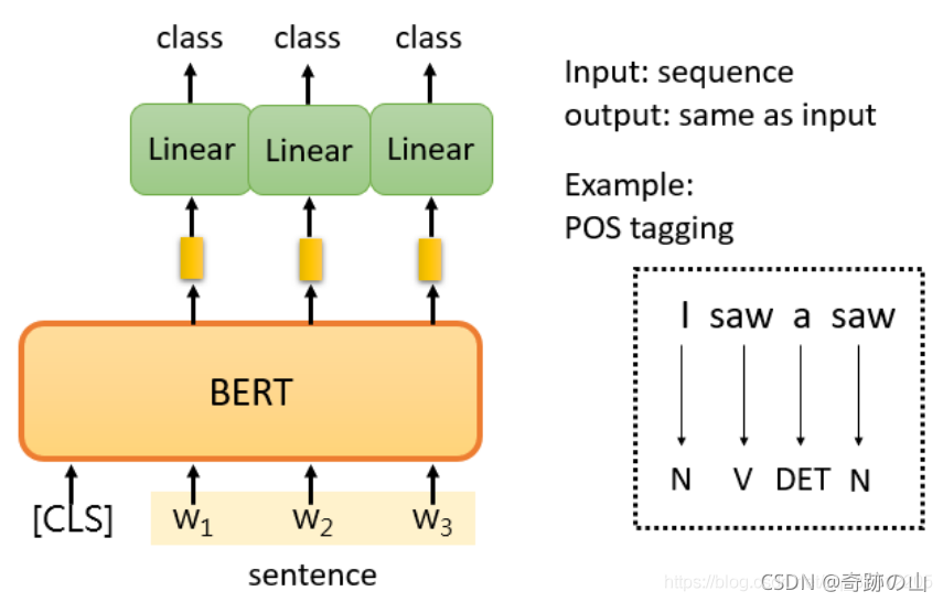

 (2)本次学习围绕序列标注(有NER、POS、Chunk等具体任务)中命名实体识别(Name Entity Recognition,NER):传统神经网络模型的命名实体识别方法是以词为粒度建模的;而在本次的BERT预训练语言模型用作序列标注时,通常使用切分粒度更小的分词器(如WordPiece)处理输入文本——破坏词与序列标签的一一对应关系。
(3)用BERT模型解决序列标注任务(即为文本的每个token预测一个标签):

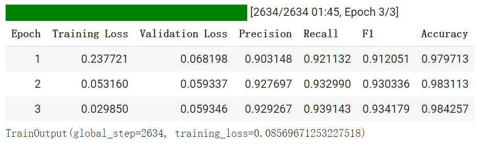

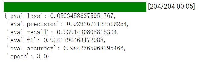

seqeval评估方法(计算命名实体识别的相关指标),并构建Trainner训练器,进行模型训练,对precision(精确率)、recall(召回率)和f1值进行评估比较。

本小节所涉及的模型结构与上一篇章中的BERT基本一致,额外需要学习的是特定任务的数据处理方法和模型训练方法。
任务:序列标注(token级的分类问题)
序列标注,通常也可以看作是token级别的分类问题:对每一个token进行分类。
 在这个notebook中,我们将展示如何使用🤗 Transformers中的transformer模型去做token级别的分类问题。token级别的分类任务通常指的是为为文本中的每一个token预测一个标签结果。下图展示的是一个NER实体名词识别任务。

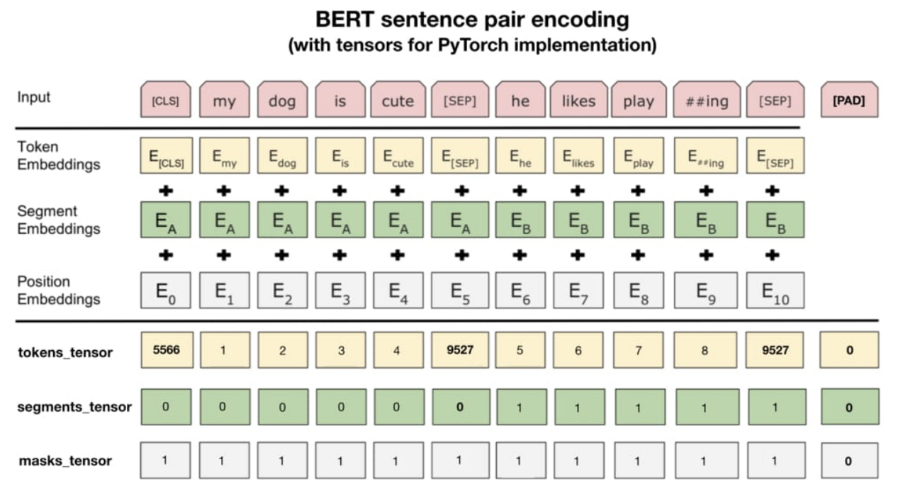

在将数据喂入模型之前,我们需要对数据进行预处理。预处理的工具叫Tokenizer。Tokenizer首先对输入进行tokenize,然后将tokens转化为预模型中需要对应的token ID,再转化为模型需要的输入格式。
为了达到数据预处理的目的,我们使用AutoTokenizer.from_pretrained方法实例化我们的tokenizer,这样可以确保:
- 我们得到一个与预训练模型一一对应的tokenizer。
 - 使用指定的模型checkpoint对应的tokenizer的时候,我们也下载了模型需要的词表库vocabulary,准确来说是tokens vocabulary。
这个被下载的tokens vocabulary会被缓存起来,从而再次使用的时候不会重新下载。
2.1 构建模型对应的tokenizer

tokenizer既可以对单个文本进行预处理,也可以对一对文本进行预处理,tokenizer预处理后得到的数据满足预训练模型输入格式
tokenizer("Hello, this is one sentence!")
 - 1
{'input_ids': [101, 7592, 1010, 2023, 2003, 2028, 6251, 999, 102], 'attention_mask': [1, 1, 1, 1, 1, 1, 1, 1, 1]}
 - 1
tokenizer(["Hello", ",", "this", "is", "one", "sentence", "split", "into", "words", "."], is_split_into_words=True)
 - 1
{'input_ids': [101, 7592, 1010, 2023, 2003, 2028, 6251, 3975, 2046, 2616, 1012, 102], 'attention_mask': [1, 1, 1, 1, 1, 1, 1, 1, 1, 1, 1, 1]}
 - 1

调用train方法开始训练
trainer.train()

 我们可以再次使用evaluate方法评估,可以评估其他数据集。
3.5 模型评估
trainer.evaluate()
