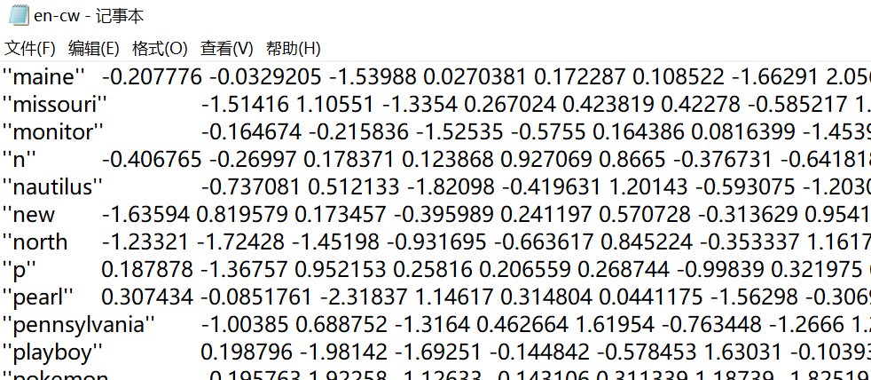

还有一个文件是en-cw.txt词向量:

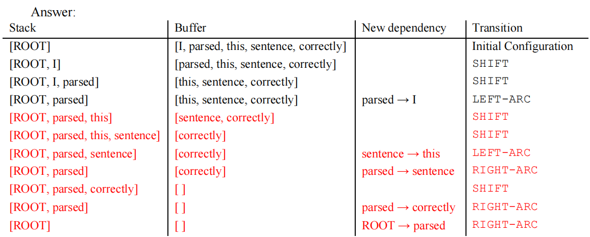

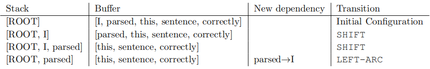

第1题
(1)(4分)句子:I parsed this sentence correctly.
问:用了什么转换,添加了什么新依赖项(如果有的话),下面给了前三个步骤:
answer:

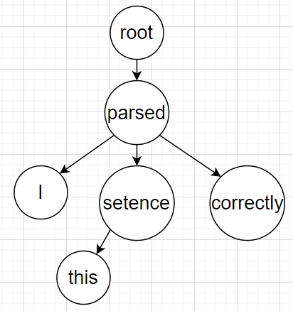

即依存句法树为:

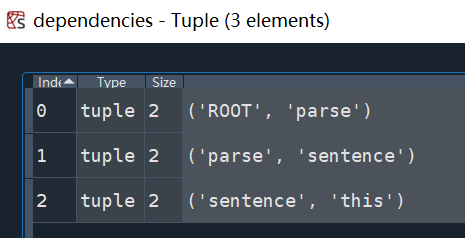

3)对于PartialParse函数,我们可以用句子进行解析测试:
# 输入要解析的句子:
sentence = ["parse", "this", "sentence"]
# 传入进行转换解析的操作列表:
dependencies = PartialParse(sentence).parse(["S", "S", "S", "LA", "RA", "RA"])
# 对解析以后的依存关系排序:
dependencies = tuple(sorted(dependencies))
# 期望解析成功的依存关系:
expected = (('ROOT', 'parse'), ('parse', 'sentence'), ('sentence', 'this'))
  • 1
  • 2
  • 3
  • 4
  • 5
  • 6
  • 7
  • 8
栗子中的结果。从经过PartialParse函数解析后的dependencies变量值(排序后的)看出,和我们期望解析成功的依存关系expected是一毛一样的。这里的dependencies是元素为tuple元组的一个列表list,其中每个元组都表示一个依赖关系,即(head, dependent)。

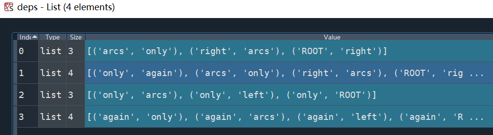

第4题:多个句子解析
class DummyModel类:
先把句子放到buffer缓存区队列里面,DummyModel predict方法创建转换操作:如果队列中仍有元素,就执行shift操作,将队列中的元素一个个送到stack栈中准备PK;如果队列中无元素了,意味着队列中的元素都入站了要进行PK,如栈中第一个元素(最先入栈的元素是right,DummyModel设置为RA,否则为LA操作(left的情况))。
可以先对minibatch_parse函数进行测试:
# 输入要解析的多个句子列表:
sentences = [["right", "arcs", "only"],
             ["right", "arcs", "only", "again"],
             ["left", "arcs", "only"],
             ["left", "arcs", "only", "again"]]
# 批次解析:
# DummyModel()模型中提供要转换的动作。2是批次大小batch_size
deps = minibatch_parse(sentences, DummyModel(), 2)
# 期望解析的依存关系:
#deps[0]:(('ROOT', 'right'), ('arcs', 'only'), ('right', 'arcs')))
#deps[1]: (('ROOT', 'right'), ('arcs', 'only'), ('only', 'again'), ('right', 'arcs')))
#deps[2]: (('only', 'ROOT'), ('only', 'arcs'), ('only', 'left')))
#deps[3]: (('again', 'ROOT'), ('again', 'arcs'), ('again', 'left'), ('again', 'only')))

可以看到多个句子列表进行解析后的结果deps值(如下),和我们期望的解析后的依存关系(上面的注释部分)相同:

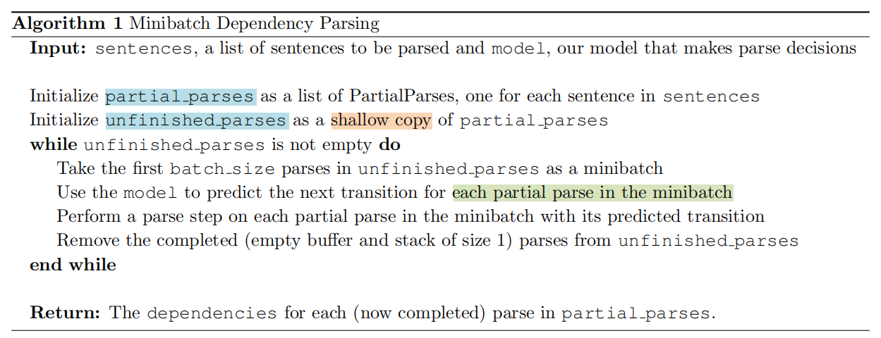

(4)(8分)当然可以每次分类器预测每次该执行的操作是哪个,但为了更高效,可以一次预测多次该执行的操作,即用下面的算法进行小批量解析:
实现parser_transitions.py文件的minibatch_parse函数,可以用python parser_transitions.py part_d进行测试。

    partial_parses = [PartialParse(sentence) for sentence in sentences]
    unfinished_parses = partial_parses[:] # shallow copy
    while len(unfinished_parses) > 0:
        # 从unfinished parses中取出第一个batchsize的parses
        minibatch_partial_parses = unfinished_parses[:batch_size]
        # 模型预测minibatch中每个部分解析器的下一个转换步骤
        minibatch_transitions = model.predict(minibatch_partial_parses)
        # 根据预测结果,在minibatch中的各个局部解析,执行解析步骤
        for transition, partial_parse in zip(minibatch_transitions, minibatch_partial_parses):
            partial_parse.parse_step(transition)
        # 从未完成的解析中删除已完成的解析(空缓冲区和大小为1的堆栈)。
        unfinished_parses = [
            partial_parse for partial_parse in unfinished_parses
            if not (len(partial_parse.buffer) == 0 and len(partial_parse.stack) == 1)
    for partial_parse in partial_parses:
        dependencies.append(partial_parse.dependencies)
    ### END YOUR CODE
    return dependencies
