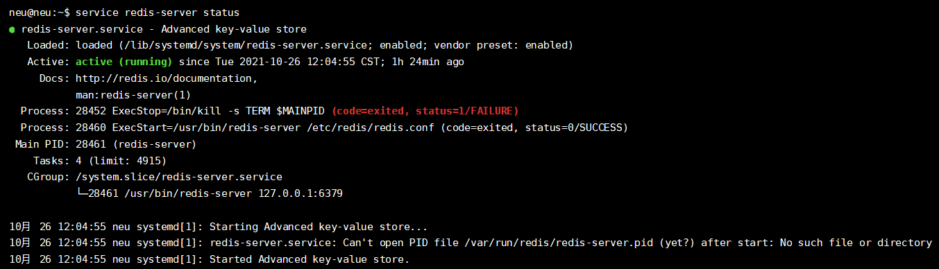

一般来说,当安装完成后,Redis服务器会自动启动,可以通过以下命令检查是否启动成功。(ps:如果Active显示为 active(running) 状态:表示redis已在运行,启动成功)
service redis-server status
 - 1
检查当前进程,查看redis是否启动。(ps: 可以看到redis服务正在监听6379端口)
ps -aux|grep redis-server

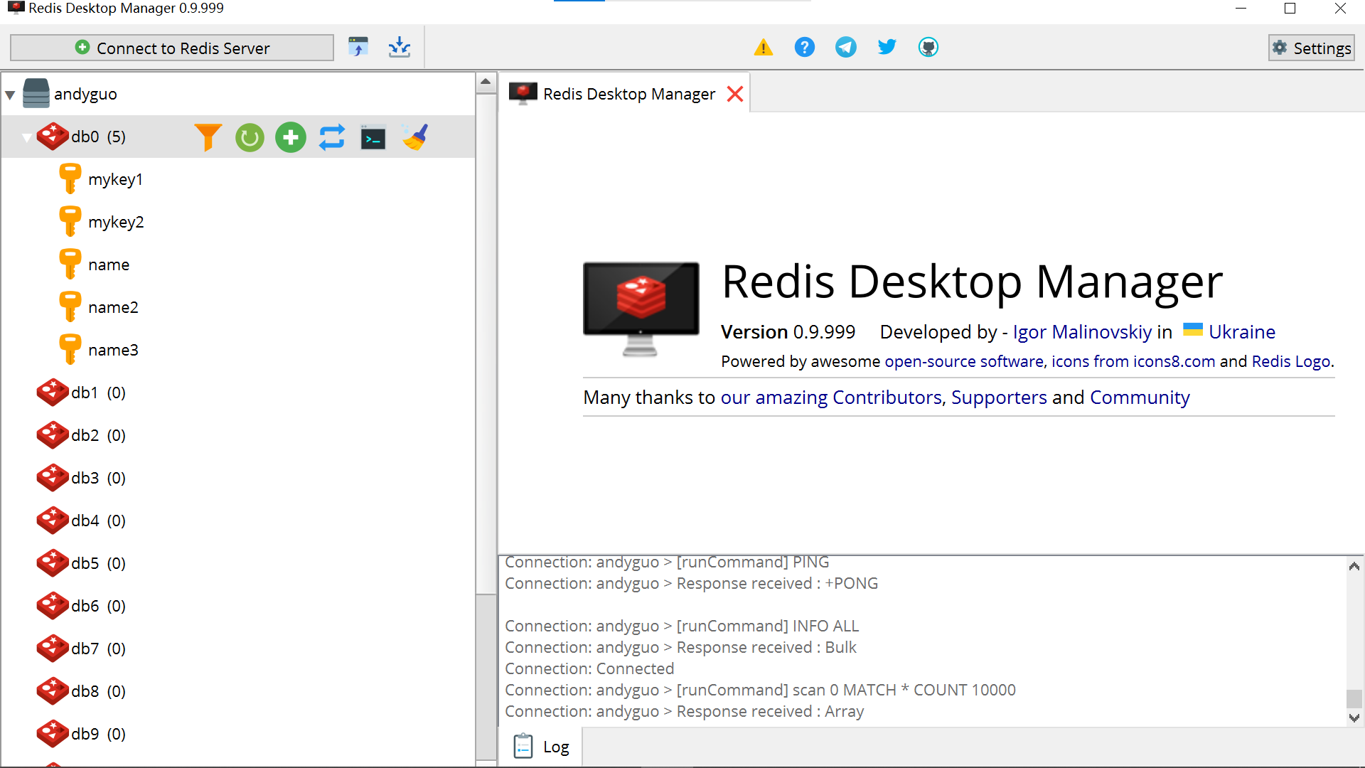

1.3 使用Redis DeskTop Manager
启动Redis服务端的时候会有默认端口6379,这里用默认端口配置连接。
 配置如下:
 1)定一个名称,随意
 2)服务端地址,域名或ID,
 3)Redis 端口,默认 6379
 4)如果设置了连接密码,那么需要设置密码
 配置好之后点击 Test Connection 按钮,看是否可以连接成功,如果失败请检查一下配置信息。登录后是这样的界面:
