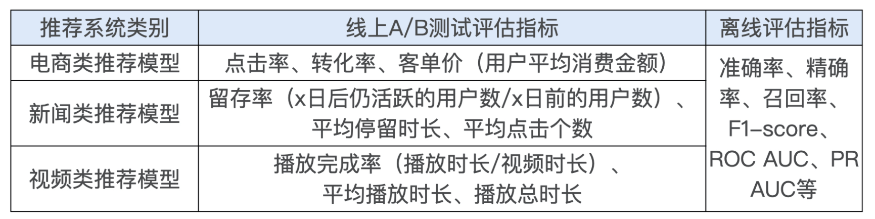

三、线上 A/B 测试的评估指标
- 测试前:在A/B测试中需要多和产品、运营团队沟通,在测试开始前一期指定大家都认可的评估指标(可以参考上表中列出的电商类推荐模型、新闻类推荐模型、视频类推荐模型的主要线上 A/B 测试评估指标。);
- 测试后:A/B测试一般是模型上线前的最后一道测试,通过该测试后的模型一般会直接服务于用户。
来完成公司的商业目标。因此,A/B 测试的指标应该与线上业务的核心指标保持一致。
线上 A/B 测试的指标和离线评估的指标(诸如 AUC、F1- score 等)之间的差异非常大。
原因:离线评估不具备直接计算业务核心指标的条件,因此退而求其次,选择了偏向于技术评估的模型相关指标,但公司更关心的是能够驱动业务发展的核心指标,这也是 A/B 测试评估指标的选取原则。
