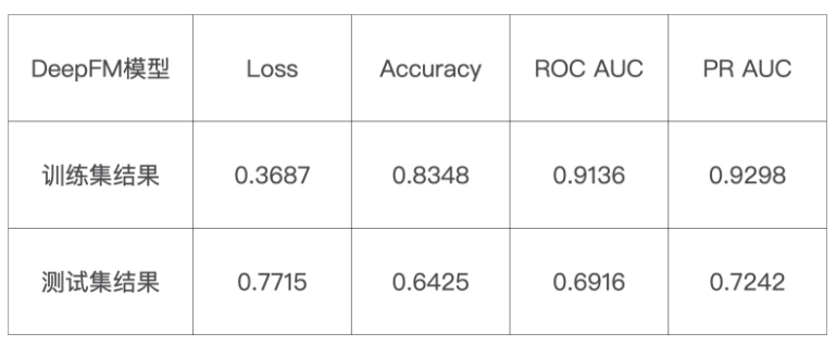

3.2 DeepFM在这里为啥效果差
本该DeepFM 的表达能力是最强的,这里可能是过拟合了。看DeepFM 在训练集上的表现(如下)发现训练集上的效果很牛逼,但是测试集上效果很拉跨,说明过拟合了。这是因为我们的数据集是规模很小的采样过的 MovieLens 数据集,难以让模型收敛。模型中很多参数其实没有达到稳定的状态,因此在测试集上的表现往往会呈现出比较大的随机性。
小结:根据具体业务和数据,因地制宜地调整模型和参数,这才是算法工程师最大的价值所在。

(2)你认为 DeepFM 评估结果这么差的原因,除了过拟合,还有什么更深层次的原因呢?可以尝试从模型结构的原理上给出一些解释吗?
【答】可能是因为交叉层的数据太稀疏了,不能够让交叉层完全收敛。
另外交叉层大量使用id类特征,测试集的id特征和训练集的id特征重叠比较少的话,很可能无法作出合理的预测。这也是所谓模型泛化性和记忆性的矛盾。
