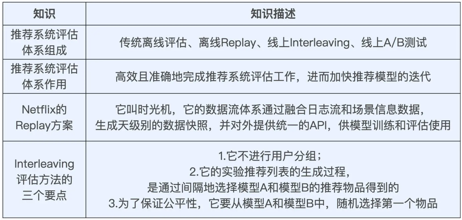

学习总结
(1)推荐系统的评估体系由传统离线评估、离线 Replay(在离线状态下对线上更新过程进行仿真,让整个评估过程“动”起来。)、线上 Interleaving,以及线上 A/B 测试四个层级组成——由下到上评估效率逐渐降低,但是评估的准确性逐渐升高,它们共同组成一个能够高效筛选候选模型的评估体系。
(2)【离线 Replay】借鉴了 Netflix 时光机的经验,这个时光机的数据流体系通过融合日志流和场景信息数据,生成天级别的数据快照,并对外提供统一的 API,供模型训练和评估使用,使用时就像做了一次时光旅行。
(3)【Interleaving 方法】三大要点:
  • 它不进行用户分组;
  • 它的实验推荐列表是通过间隔地选择模型 A 和模型 B 的推荐物品得到的;
  • 为了保证它的公平性,我们要从模型 A 或者模型 B 中随机选择第一个物品,就像野球场选人一样完成推荐列表的生成。
(4) Interleaving 方法不能彻底替代传统 A/B 测试,在测试一些用户级别而不是模型级别的在线指标时,我们就不能用 Interleaving 方法。
【具体的指标】
比如用户的留存率,用户从试用到付费的转化率等,由于 Interleaving 方法同时使用了对照模型和实验模型的结果,我们就不清楚到底是哪个模型对这些结果产生了贡献。但是在测试 CTR、播放量、播放时长这些指标时,Interleaving 就可以通过累加物品效果得到它们。这个时候,它就能很好地替代传统的 A/B 测试了。

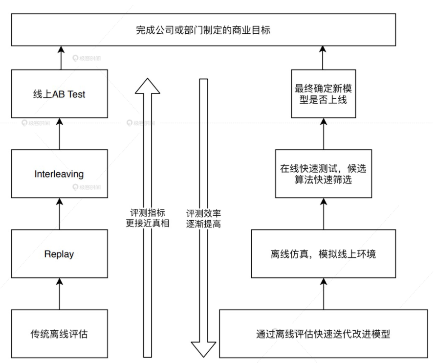

图 1 就是一个典型的评估体系示意图。从图中我们可以看到,处于最底层的是传统的离线评估方法,比如 Holdout 检验、交叉检验等,往上是离线 Replay 评估方法,再往上是一种叫 Interleaving 的线上测试方法,最后是线上 A/B 测试。
这4层得以平衡效率和准确性,越底层的方法就负责更多筛选任务,所以要求“快”(类似召回层要快,排序层要准),而在模型快上线前,就应该用最顶层——最接近真实产品体验的A/B测试,来进行最后的模型评估。

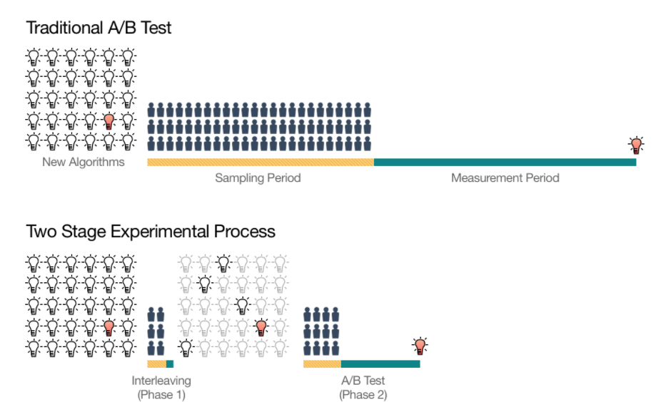

现在有 30 个待筛选的模型,如果所有模型都直接进入线上 A/B 测试的阶段进行测试,所需的测试样本是海量的,由于线上流量有限,测试的时间会非常长。但如果我们把测试分成两个阶段,第一个阶段先进行初筛,把 30 个模型筛选出可能胜出的 5 个,再只对这 5 个模型做线上 A/B 测试,所需的测试流量规模和测试时间长度都会大大减少。这里的初筛方法,就是我们在评估体系中提到的离线评估、离线 Replay 和在线 Interleaving 等方法。

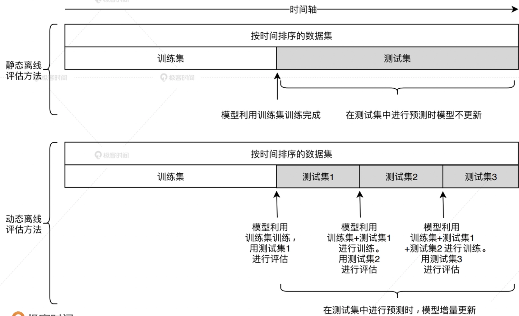

离线 Replay 方法的原理:离线 Replay 通过动态的改变测试时间点,来模拟模型的在线更新过程,让测试过程更接近真实线上环境。

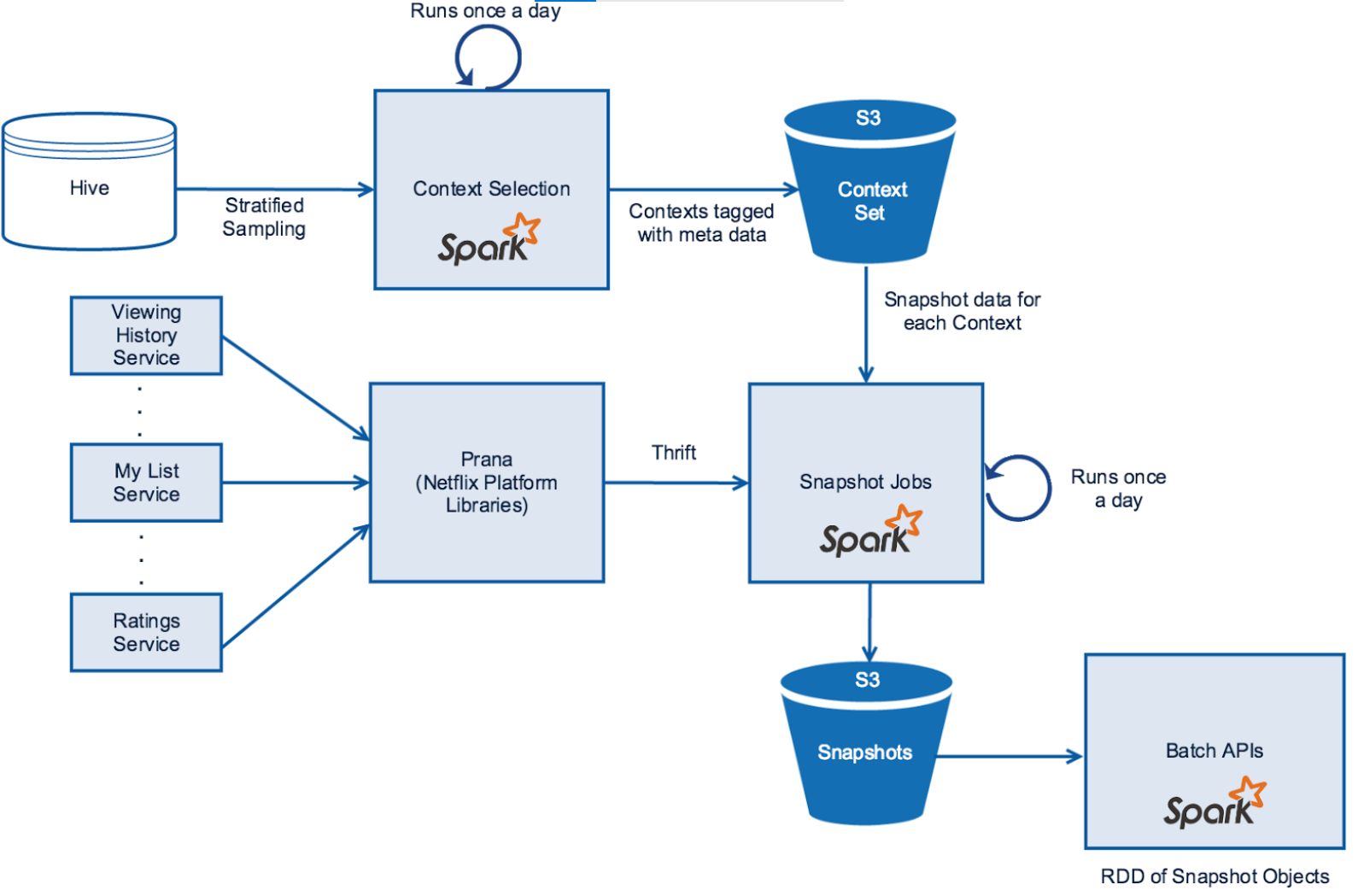

下图 4 就是时光机的架构,图中最主要的就是下图右下角的 Snapshot Jobs(数据快照)模块。它是一个每天执行的 Spark 程序,它做的主要任务就是把当天的各类日志、特征、数据整合起来,形成当天的、供模型训练和评估使用的样本数据
它还会以日期为目录名称,将样本快照数据保存在分布式文件系统 S3 中(Snapshots),再对外统一提供 API(Batch APIs),供其他模型在训练和评估的时候按照时间范围方便地获取。
S3就是HDFS在amazon 云方案上的实现。
图4 Netflix的离线评估数据流架构——时光机 (出自The Netflix Tech Blog )
  • Context Set 模块负责保存所有的历史当天的环境信息。 环境信息主要包括两类:
    • 一类是存储在 Hive 中的场景信息,比如用户的资料、设备信息、物品信息等数据;
    • 另一类是每天都会发生改变的一些统计类信息,包括物品的曝光量、点击量、播放时长等信息。
  • Prana 模块负责处理每天的系统日志流。 系统日志流指的是系统实时产生的日志,它包括用户的观看历史(Viewing History)、用户的推荐列表(My List)和用户的评价(Ratings)等。这些日志从各自的服务(Service)中产生,由 Netflix 的统一数据接口 Prana 对外提供服务。
小结:
(1)Snapshot Jobs:通过 Context Set 获取场景信息,通过 Prana 获取日志信息,再经过整合处理、生成特征之后,保存当天的数据快照到 S3。
(2)在生成每天的数据快照后,使用 Replay 方法进行离线评估就不再是一件困难的事情了,因为我们没有必要在 Replay 过程中进行烦琐的特征计算,直接使用当天的数据快照(Snapshot Jobs)就可以了。

  • 在传统的 A/B 测试中,我们会把用户随机分成两组。一组接受当前的推荐模型 A 的推荐结果,这一组被称为对照组 。另一组接受新的推荐模型 B 的推荐结果,这组被成为实验组。
  • 在 Interleaving 方法中,不再需要两个不同组的用户,只需要一组用户,这些用户会收到模型 A 和模型 B 的混合结果。也就是说,用户会在一个推荐列表里同时看到模型 A 和模型 B 的推荐结果。在评估的过程中,Interleaving 方法通过分别累加模型 A 和模型 B 推荐物品的效果,来得到模型 A 和 B 最终的评估结果。
