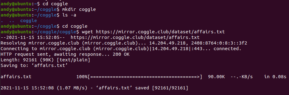

步骤1:在home/coggle目录下,新建一个以你英文昵称(中间不要有空格哦)的文件夹A在文件夹A内部创建一个以coggle命令的文件夹B
步骤2:使用wget命令下载 https://mirror.coggle.club/dataset/affairs.txt,到文件夹B

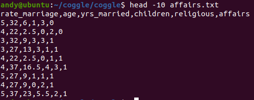

-N:N位数字;指定获取前N行;等同于参数(-n N)
如:[root@localhost ~]# head -10 /etc/passwd,这里的-10是指显示文件的前10行的意思。

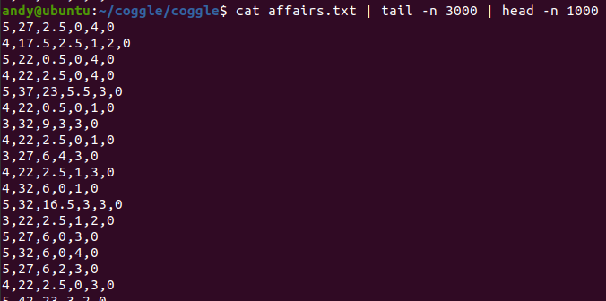

linux 如何显示一个文件的某几行(中间几行)
从第3000行开始,显示1000行。即显示3000~3999行
cat filename | tail -n +3000 | head -n 1000
显示1000行到3000行
cat filename| head -n 3000 | tail -n +1000
*注意两种方法的顺序
分解:
tail -n 1000:显示最后1000行
tail -n +1000:从1000行开始显示,显示1000行以后的
head -n 1000:显示前面1000行
用sed命令
sed -n '5,10p' filename 这样你就可以只查看文件的第5行到第10行。
例:cat mylog.log | tail -n 1000 #输出mylog.log 文件最后一千行
举栗子:
显示最后3000~3999行:

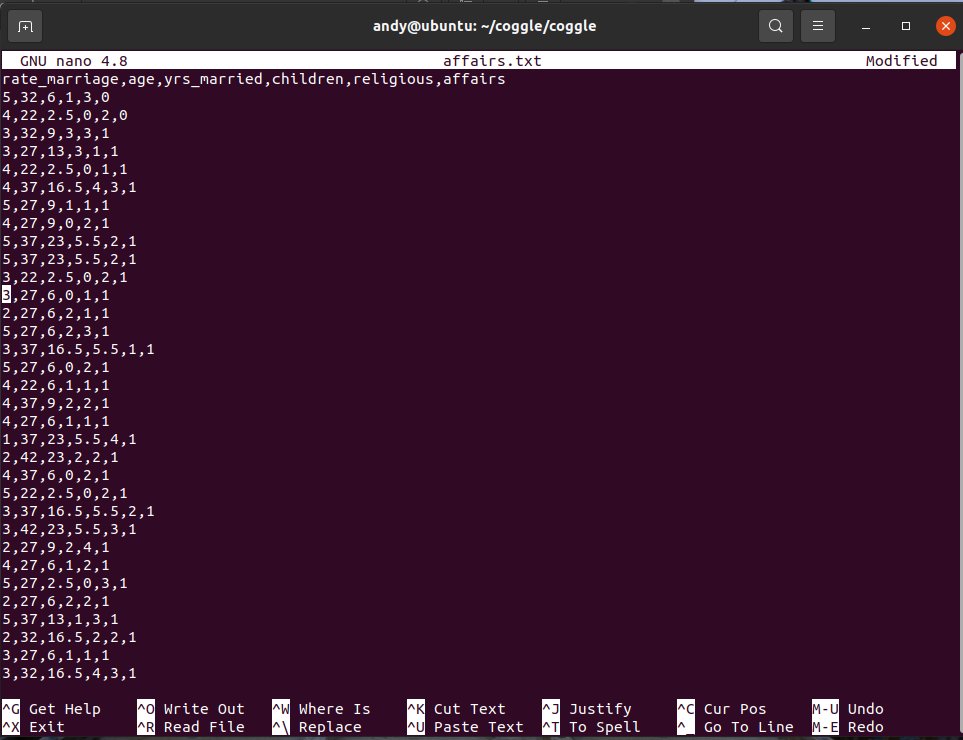

步骤1:学习Nano的使用
https://blog.csdn.net/junxieshiguan/article/details/84104912
如用nano打开刚才的affairs.txt文件
ctrl+x:退出Nano文件
几个比较重要的组合键:
Ctrl + G :取得线上说明(help),比较有用 。相当于指令说明书。
Ctrl + X :离开naon软件,如果有修改则会提示保存。
Ctrl + R :从其他文件读入数据,可以将某个文件的内容贴在本文件中(感觉挺有意思的功能)。
Ctrl + O :储存盘案,若你又权限的话,就能够储存盘案了。
Ctrl + C :说明当前光标所在处的行数与列数等信息。
Ctrl + _ : 可以直接输入行号,光标快速移动到该行。
Alt + Y :校正语法功能,打开或者关闭,开关按钮。
Alt + M: 可以支持鼠标来移动光标的功能,开关按钮。

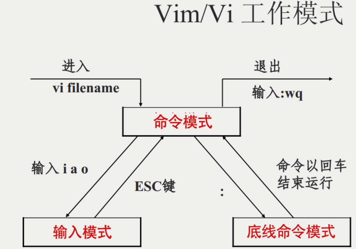

步骤2:学习Vim的使用
https://www.runoob.com/linux/linux-vim.html
按ESC键 跳到命令模式,然后:
:w 保存文件但不退出vi
:w file 将修改另外保存到file中,不退出vi
:w! 强制保存,不推出vi
:wq 保存文件并退出vi
:wq! 强制保存文件,并退出vi
q: 不保存文件,退出vi
:q! 不保存文件,强制退出vi
:e! 放弃所有修改,从上次保存文件开始再编辑
