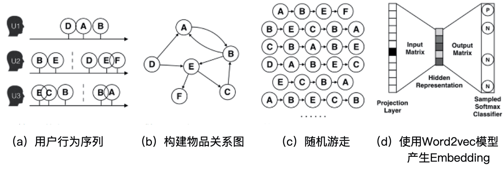

一、以往方法
deepwalk、Node2vec等Graph embedding方法并没直接处理图结构数据,而是先把图结构数据通过随机游走采样,转为序列数据,然后再用word2vec这类序列数据embedding方法生成Graph embedding。
但是这种“搭桥”的方法对图数据进行采样的时候,破坏了信息原始的结构。

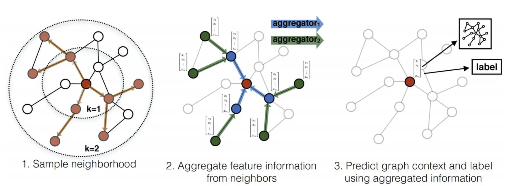

二、GraphSAGE 的主要步骤
Graph Sample and Aggregate,翻译过来叫“图采样和聚集方法”。
GraphSAGE 的过程如上图所示,主要可以分为 3 步:
- 在整体的图数据上,从某一个中心节点开始采样,得到一个 k 阶的子图,示意图中给出的示例是一个二阶子图;
- 有了这个二阶子图,我们可以先利用 GNN 把二阶的邻接点聚合成一阶的邻接点(图 1-2 中绿色的部分),再把一阶的邻接点聚合成这个中心节点(图 1-2 中蓝色的部分);
- 有了聚合好的这个中心节点的 Embedding,我们就可以去完成一个预测任务,比如这个中心节点的标签是被点击的电影,那我们就可以让这个 GNN 完成一个点击率预估任务。
GNN 既可以预测中心节点的标签,比如点击或未点击,也可以单纯训练中心节点的 Embedding。主要步骤就是三个“抽样 - 聚合 - 预测”。
