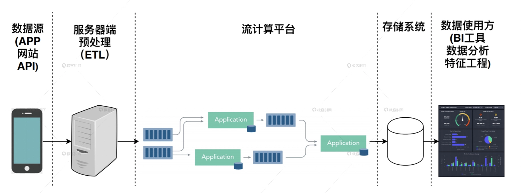

2.2 流处理大数据架构
流处理大数据架构:在数据产生之后就立马处理它,而不是等到它落盘后再重新处理它;即在数据产生后就直接对数据流进行处理的架构。
它和批处理大数据架构相比,不仅用流处理平台替换掉了分布式批处理 Map Reduce 计算平台,而且在数据源与计算平台之间,也不再有存储系统这一层。这就大大提高了数据处理的速度,让数据的延迟可以降低到几分钟级别,甚至一分钟以内,这也让实时推荐成为了可能。
缺点:由于流处理平台是对数据流进行直接处理,它没有办法进行长时间段的历史数据的全量处理,这就让流处理平台无法应用在历史特征的提取,模型的训练样本生成这样非常重要的领域。

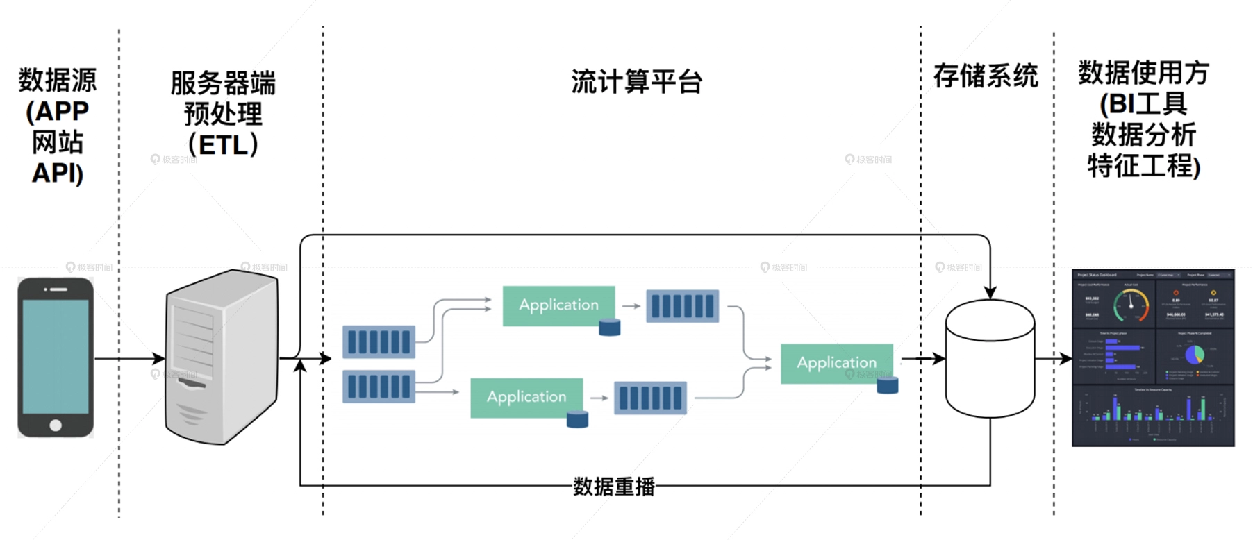

2.3 同具批处理、流处理优势的Flink
批流一体的大数据架构最重要的特点,就是在流处理架构的基础上添加了数据重播的功能。
数据重播功能:指的是在数据落盘之后,还可以利用流处理平台同样的代码,进行落盘数据的处理,这就相当于进行了一遍重播。这样就实现了离线环境下的数据批处理。而且由于流处理和批处理使用的是一套代码,因此完美保证了代码维护的一致性,是近乎完美的数据流解决方案。
很少公司实现这套方案的原因:有两大难点
- 大批成熟的互联网公司已经在 Spark 等批处理平台上,构建起了整套的数据体系,要想完全迁移到批流一体的数据体系上,有着非常沉重的技术负担。
- 批流一体的解决方案还很理想化,因为我们在实际处理特征的时候,很难让批处理和流处理完全共享一套代码。
ex:在流处理中可以很方便地计算出点击量、曝光量这类方便累计的指标,但如果遇到比较复杂的特征,像是用户过去一个月的平均访问时长,用户观看视频的进度百分比等等,这些指标就很难在流处理中计算得到了。这是因为计算这类特征所需的数据时间跨度大,计算复杂,流处理难以实现。
小结:对待流处理平台,取其所长。
具体点:在需要实时计算的地方发挥它的长处,但也没有必要过于理想主义,强调一切应用都应该批流一体,这反而会为我们增加过多的技术负担。

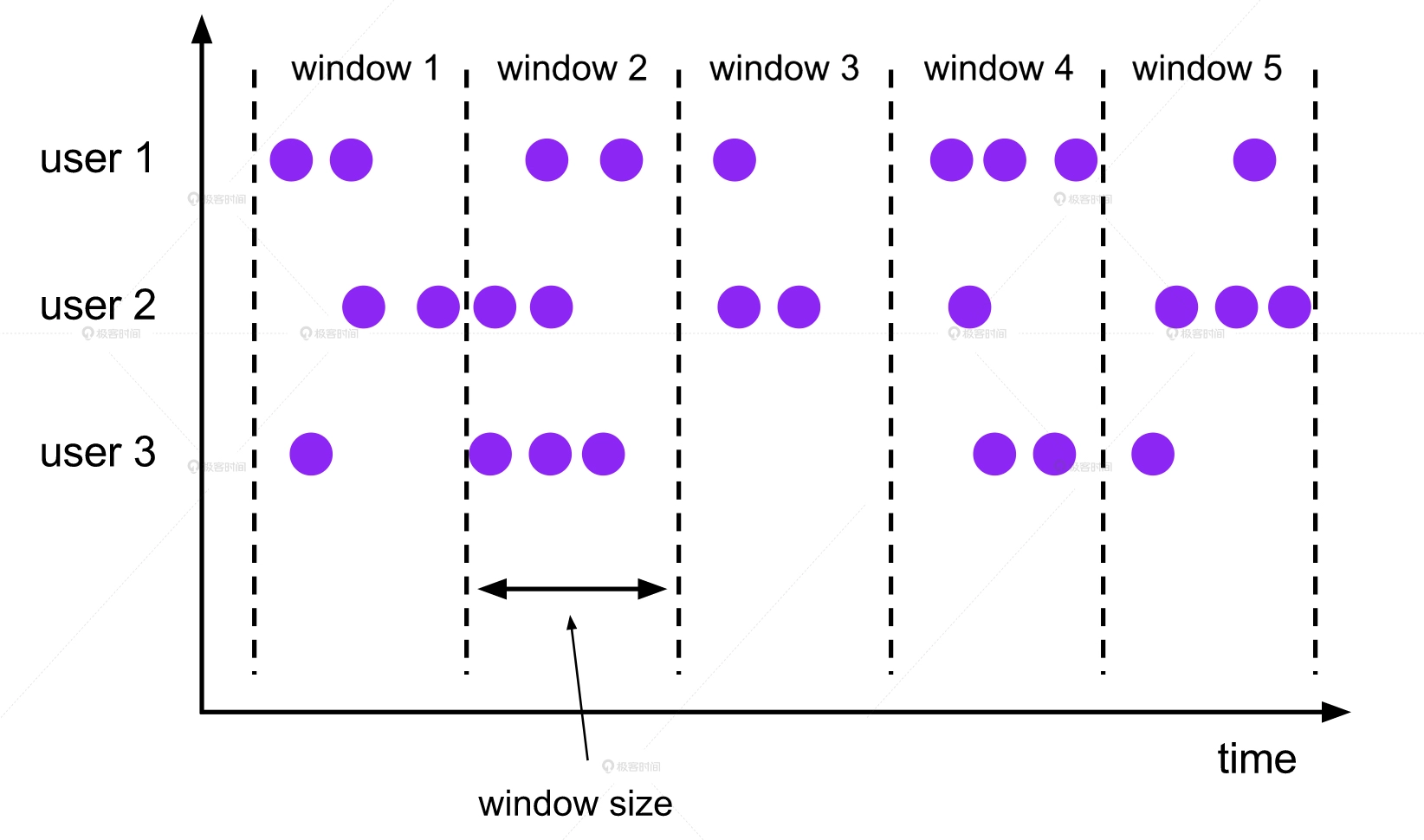

3.1 数据流
数据流其实就是消息队列,从网站、APP 这些客户端中产生的数据,被发送到服务器端的时候,就是一个数据消息队列,而流处理平台就是要对这个消息队列进行实时处理。
下图所示:来自三个用户的数据,其中一个一个紫色的点就是一条条数据,所有紫色的点按时间排列就形成了一个消息队列。
3.2 窗口
Flink 会怎么处理这个消息队列里的数据呢?
随着时间的流失,按照时间窗口来依次处理每个时间窗口内的数据。
比如图 4 中的数据流就被分割成了 5 个时间窗口,每个窗口的长度假设是 5 分钟,这意味着每积攒够 5 分钟的数据,Flink 就会把缓存在内存中的这 5 分钟数据进行一次批处理。这样,我们就可以算出数据流中涉及物品的最新 CTR,并且根据用户最新点击的物品来更新用户的兴趣向量,记录特定物品曝光给用户的次数等等。

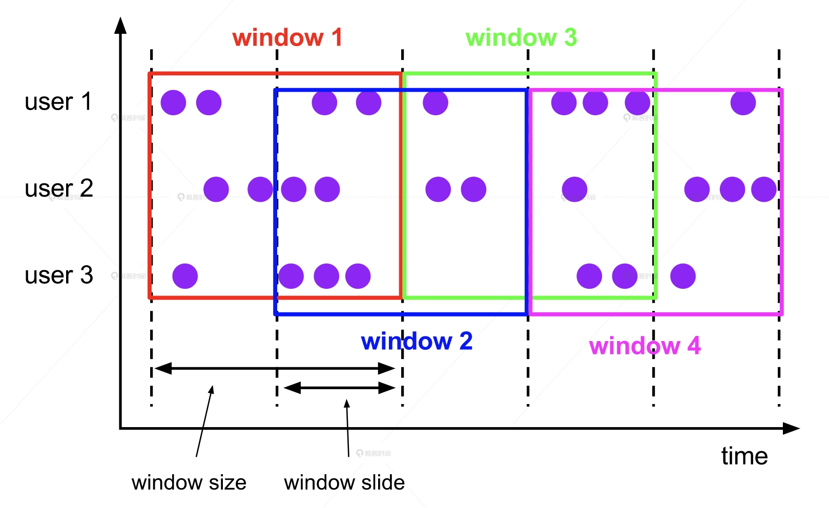

除了上面例子中的固定窗口以外,Flink 还提供了多种不同的窗口类型,滑动窗口(Sliding Window)也是经常会用到的。
滑动窗口的特点是在两个窗口之间留有重叠的部分,Flink 在移动窗口的时候,不是移动 window size 这个长度,而是移动 window slide 这个长度,window slide 的长度要小于 window size。因此,窗口内部的数据不仅包含了数据流中新进入的 window slide 长度的数据,还包含了上一个窗口的老数据,这部分数据的长度是 window size-window slide。
问:滑动窗口这种方式有什么用呢?
答:它最典型的用处就是做一些数据的 JOIN
操作。比如我们往往需要通过 JOIN
连接一个物品的曝光数据和点击数据,以此来计算 CTR,但是注意曝光数据肯定是在点击数据之前到达 Flink 的。
那如果在分窗的时候,恰好把曝光数据和点击数据分割在了两个窗口怎么办呢?那点击数据就不可能找到相应的曝光数据了。这个时候,只要我们使用滑动窗口,这个问题就迎刃而解了。因为两个窗口重叠的部分给我们留了足够的余量来进行数据 JOIN
,避免数据的遗漏。
除了固定窗口和滑动窗口,Flink 还提供了更丰富的窗口操作,比如基于会话的 Session Window,全局性的 Global Window。
除此之外,Flink 还具有数据流 JOIN,状态保存特性 state 等众多非常有价值的操作,想继续学习可以参考 Flink 的官方文档 。本次task只要清楚 Flink 的核心概念数据流和时间窗口就可以了,因为它反映了流处理平台最核心的特点。
