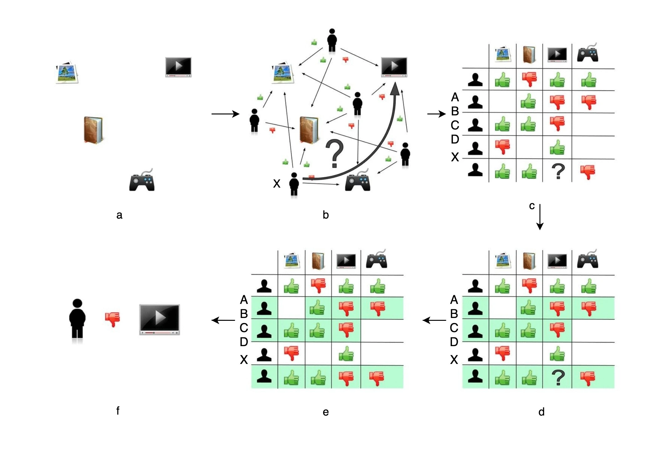

先从一个栗子入手:假设电商平台中有4个商品(游戏机、小说、杂志和电视机)。
任务:一用户X访问该网站,推荐系统要决定是否将电视机推荐给X用户。
(1)将下图的有向图转成【共现矩阵】,其中点赞可以设置为数字1,踩可以设置为-1,没有用户行为就设置为0。如果有具体的评分,也可以取具体的评分(没有用户行为也可以设置为评分的均值)。
图1 协同过滤的过程 (来自《深度学习推荐系统》)
(2)现在问题变成预测矩阵中的“问号”。在“协同”过滤算法中,推荐的原理是让用户考虑与自己兴趣相似用户的意见。所以预测的第一步就是找到与用户 X 兴趣最相似的 n(Top n 用户,这里的 n 是一个超参数)个用户,然后综合相似用户对“电视机”的评价,得出用户X 对“电视机”评价的预测。
(3)从共现矩阵中我们可以知道,用户 B 和用户 C 由于跟用户 X 的行向量近似,被选为 Top n(这里假设 n 取 2)相似用户,用户 B 和用户 C 对“电视机”的评价均是负面的。因为相似用户对“电视机”的评价是负面的,所以预测出用户 X 对“电视机”的评价也是负面的。

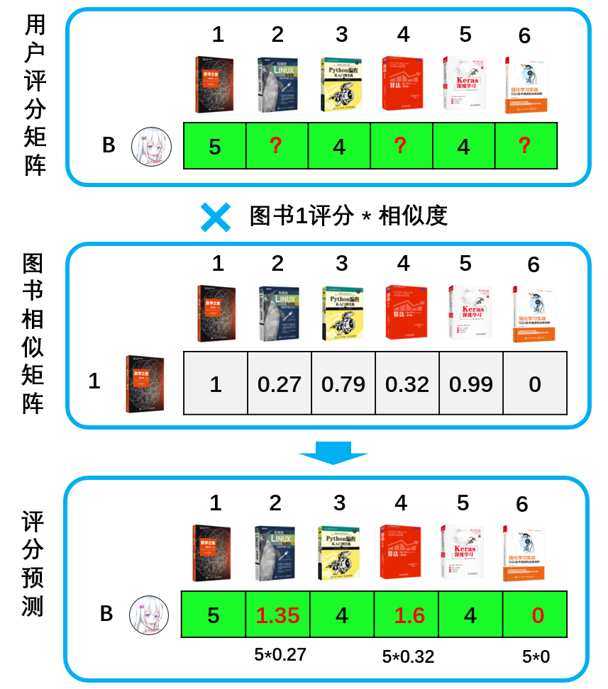

上面的方法是用户之间的相似度计算,当然也可以利用商品之间的相似度计算,如下栗子:
如下图,通过用户B对图书1的评分 × 未知图书与图书1的相似度来预测用户B对剩下图书的评分。如图书2的预测评分 = 图书1的评分5分 × 图书1和图书2的相似度0.27 ,从而用户B对图书2的评分是:5*0.27=1.35。同样方式计算出其他图书的评分预测。

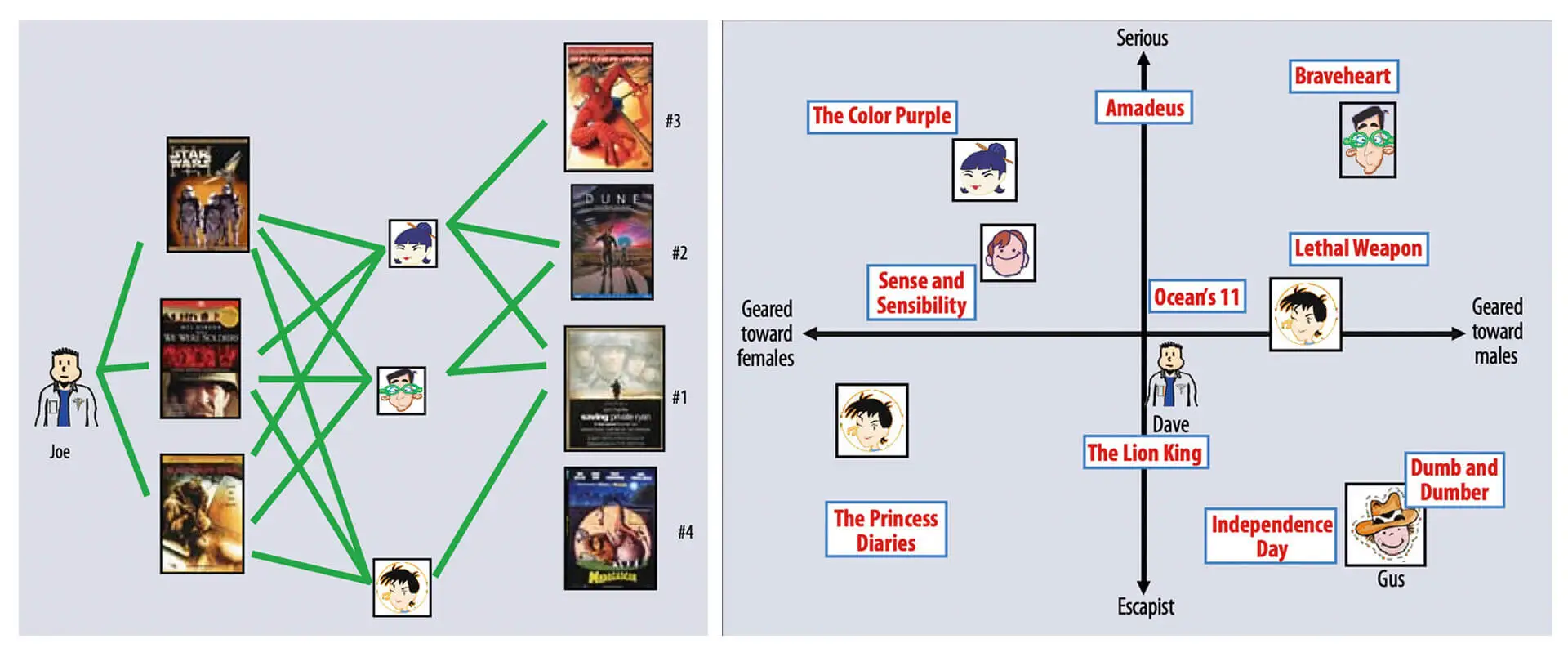

图2 论文中的“协同过滤(左a)”和“矩阵分解(右b)”的原理图
矩阵分解算法则是期望为每一个用户和视频生成一个隐向量,将用户和视频定位到隐向量的表示空间上(如图 2(b) 所示),距离相近的用户和视频表明兴趣特点接近,在推荐过程中,我们就应该把距离相近的视频推荐给目标用户。
矩阵分解的主要过程,就是先分解协同过滤生成的共现矩阵,生成用户和物品的隐向量(类似embedding),再通过用户和物品隐向量间的相似性进行推荐。

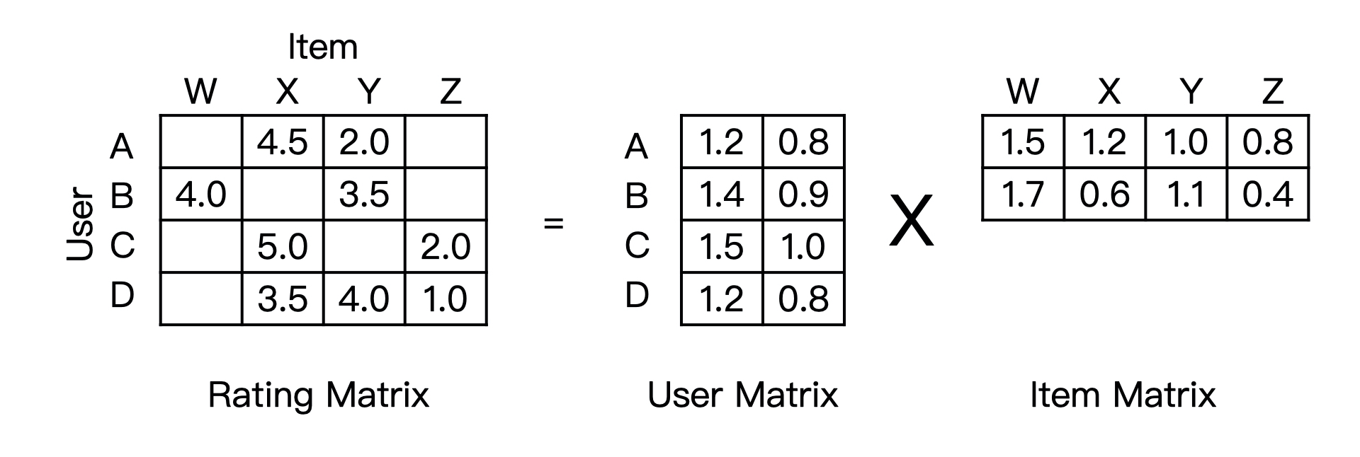

4.3 分解共现矩阵
就是把一个 mxn 的共现矩阵,通过SVD(Singular Value Decomposition)矩阵分解成一个 mxk 的用户矩阵和 kxn 的物品矩阵相乘的形式(如图 3,通过模型训练得到User矩阵和Item矩阵后,将该2矩阵相乘可得到预测评分值矩阵,这里预测评分矩阵未写出)。
有了用户矩阵和物品矩阵,用户隐向量和物品隐向量就非常好提取了。用户隐向量就是用户矩阵相应的行向量,而物品隐向量就是物品矩阵相应的列向量。
最常用的分解共现矩阵的方法:梯度下降(通过求偏导来更新权重) ( w t + 1 = w t − α ∗ ∂ L ∂ w ) \left(w^{t+1}=w^{t}-\alpha * \frac{\partial L}{\partial w}\right) (wt+1=wtαwL)为了实现梯度下降,最关键的一步设计损失函数: min ⁡ q ∗ , p ∗ ∑ ( u , i ) ∈ K ( r u i − q i T p u ) 2 \min _{\boldsymbol{q}^{*}, \boldsymbol{p}^{*}} \sum_{(u, i) \in \mathrm{K}}\left(\boldsymbol{r}_{u i}-\boldsymbol{q}_{i}^{\mathrm{T}} \boldsymbol{p}_{u}\right)^{2} q,pmin(u,i)K(ruiqiTpu)2
其中 r u i r_{u i} rui是共现矩阵里用户u对物品i的评分, q i q_{i} qi是物品向量, p u p_u pu是用户向量。
该目标函数是为了让物品向量,和用户向量之积,和原始评分的差的平方尽可能小。即用户和物品矩阵之积,越接近共现矩阵越好。
【栗子】在推荐系统领域,可以简单的认为,SVD就是将一个矩阵,在一定的精度损失下,将一个矩阵分解成两个矩阵。
