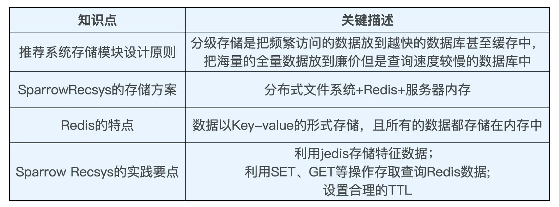

学习总结
- 本次task学习推荐系统的存储模块(遵循“分级存储”原则,在开销和性能中平衡;具体而言:把越频繁访问的数据放到越快的数据库甚至缓存中,把海量的全量数据放到廉价但是查询速度较慢的数据库中)和对Sparrow Recsys中的redis实践。其实和计算机的存储设备一样(分为寄存器、Cache、内存、SSD等金字塔形)。我们麻雀推荐系统的存储结构如下:
- 使用内存数据库redis(两大特点:key-value形式存储;纯内存数据库)。在具体的特征存取过程中,要熟悉利用 redis 执行
SET,GET等 Redis 常用操作的方法。 - 搭建一套完整的推荐服务,有3个大问题:用 Jetty Server 搭建推荐服务器问题、用 Redis 解决特征存储的问题,还有下个task的线上服务召回层的设计。

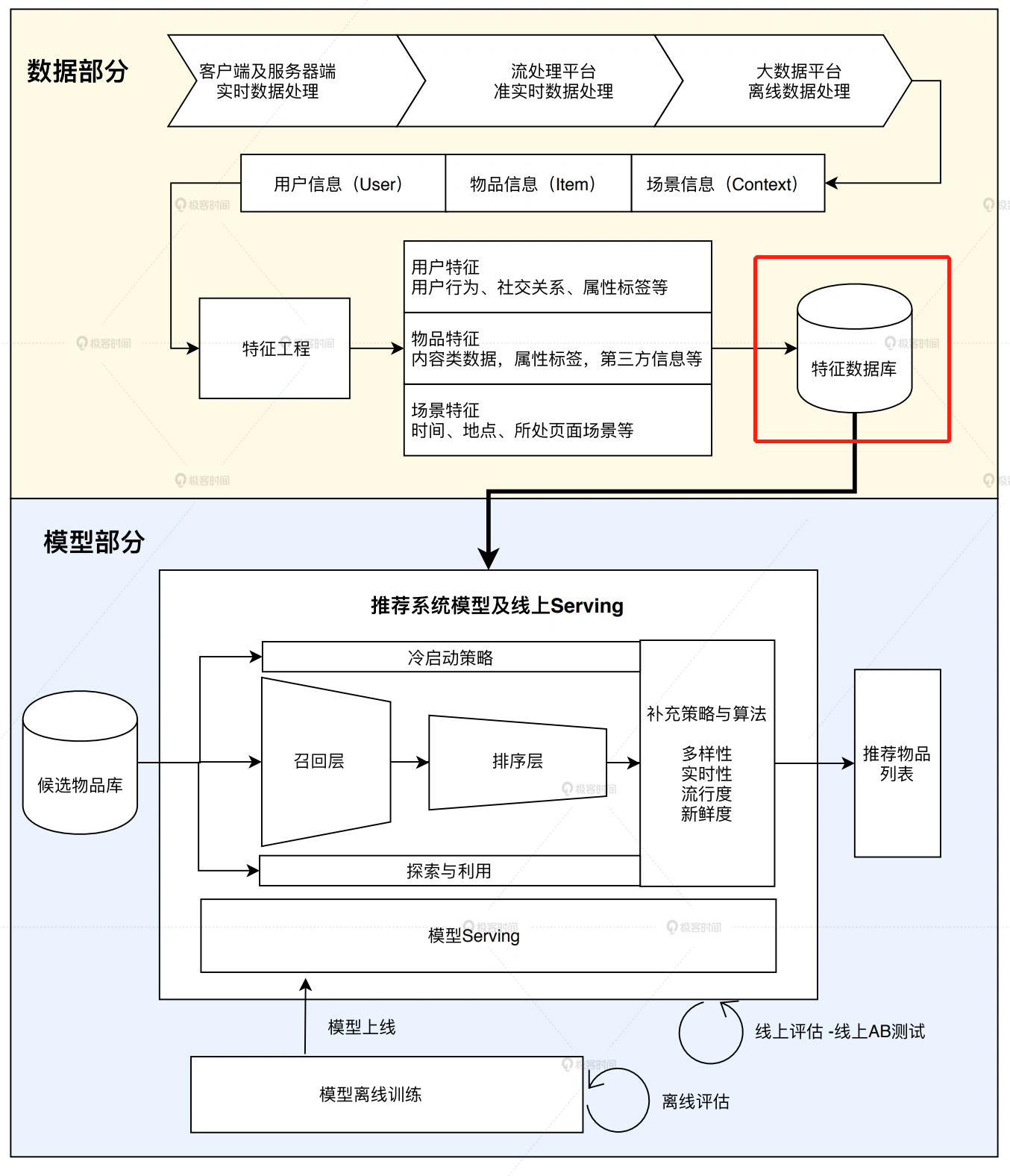

大数据平台的数据处理是离线的,而上次task我们搭建Jetty推荐服务器是线上环境,本次task的内容是让离线的特征数据导入到线上供服务器使用,所使用的redis数据库存储特征。

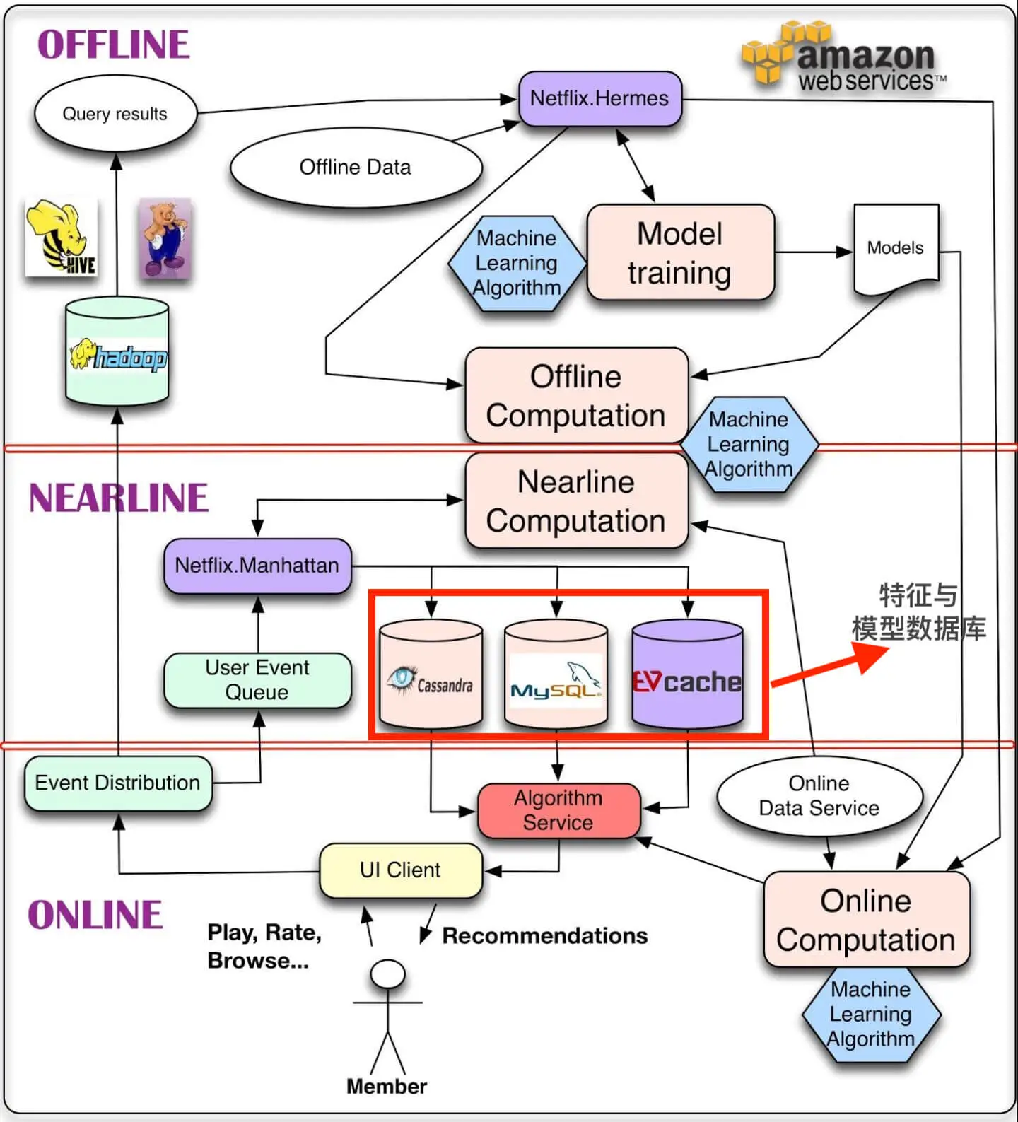

Netflix 采用了非常经典的 Offline、Nearline、Online 三层推荐系统架构。架构图中最核心的位置就是在图中用红框标出的部分,它们是三个数据库 Cassandra、MySQL 和 EVcache,用来存储特征和模型参数。
并非简单的将推荐特征和模型用数据库存储起来,然后给推荐服务器写几个SQL让它取出数据就可以。之所以Netflix搞这三个数据库是因为:
(1)速度要快:由于线上的 QPS 压力巨大,每次有推荐请求到来,推荐服务器都需要把相关的特征取出。这就要求推荐服务器一定要“快”。
(2)数据很大:多用户和物品特征所需的存储量。

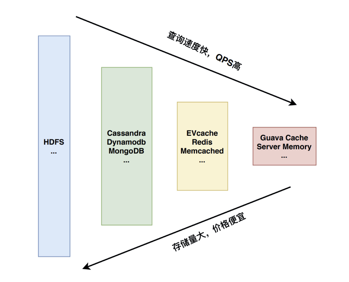

几乎所有的工业级推荐系统都会把特征的存储做成分级存储,把越频繁访问的数据放到越快的数据库甚至缓存中,把海量的全量数据放到便宜但是查询速度较慢的数据库中。
举栗子:如果你把特征数据放到基于 HDFS 的 HBase 中,虽然你可以轻松放下所有的特征数据,但要让你的推荐服务器直接访问 HBase 进行特征查询,等到查询完成,这边用户的请求早就超时中断了,而 Netflix 的三个数据库正好满足了这样分级存储的需求。
比如说,Netflix 使用的 Cassandra,它作为流行的 NoSQL 数据库,具备大数据存储的能力,
(1)但为支持推荐服务器高 QPS 的需求,还需要把最常用的特征和模型参数存入 EVcache 这类内存数据库。
(2)而对于更常用的数据,我们可以把它们存储在 Guava Cache 等服务器内部缓存,甚至是服务器的内存中。
(3)而对于 MySQL 来说,由于它是一个强一致性的关系型数据库,一般存储的是比较关键的要求强一致性的信息,比如物品是否可以被推荐这种控制类的信息,物品分类的层级关系,用户的注册信息等等。这类信息一般是由推荐服务器进行阶段性的拉取,或者利用分级缓存进行阶段性的更新,避免因为过于频繁的访问压垮 MySQL。
强一致性:可以理解为在任意时刻,所有节点中的数据是一样的 弱一致性:相当于异步,系统并不保证续进程或者线程的访问都会返回最新的更新过的值
推荐系统存储模块的设计原则:“分级存储,把越频繁访问的数据放到越快的数据库甚至缓存中,把海量的全量数据放到廉价但是查询速度较慢的数据库中”。

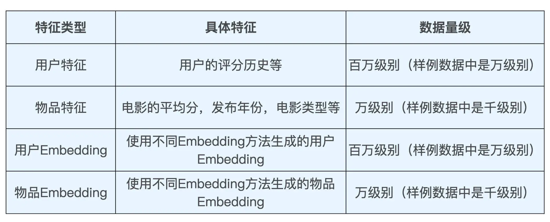

根据上面的特征数据,做一个初步的分析:
- 首先,用户特征的总数比较大,它们很难全部载入到服务器内存中,所以把用户特征载入到 Redis 之类的内存数据库中。
- 其次,物品特征的总数比较小,而且每次用户请求,一般只会用到一个用户的特征,但为了物品排序,推荐服务器需要访问几乎所有候选物品的特征。所以可以把所有物品特征阶段性地载入到服务器内存中,大大减少 Redis 的线上压力。
- 最后,我们还要找一个地方去存储特征历史数据、样本数据等体量比较大,但不要求实时获取的数据。可以放到分布式文件系统(单机环境下以本机文件系统为例)——因为类似 HDFS 之类的分布式文件系统具有近乎无限的存储空间,因此可以把每次处理的全量特征,每次训练的 Embedding 全部保存到分布式文件系统中,方便离线评估时使用。

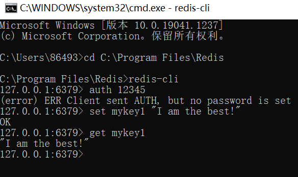

在启动 Redis 之后,如果没有特殊的设置,Redis 服务会默认运行在 6379 端口,没有特殊情况保留这个默认的设置就可以了,Sparrow RecSys 也是默认从 6379 端口存储和读取 Redis 数据的。
下图即安装好redis后,在命令行中进入redis的目录,然后启动对应的redis客户端程序,显示正确端口号,表示服务已经启动。然后可以测试一下读写:
