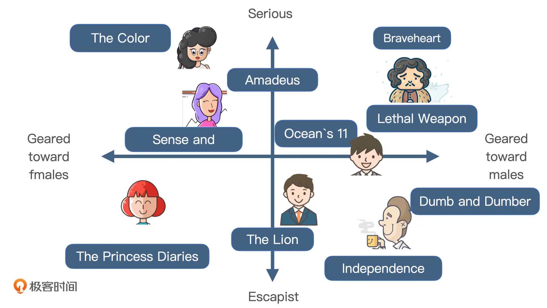

在训练物品和用户的 Embedding 向量时,如果二者的 Embedding 在同一个向量空间内(如图 1),我们就可以通过内积、余弦、欧式距离等相似度计算方法,来计算它们之间的相似度,从而通过用户 - 物品相似度进行个性化推荐,或者通过物品 - 物品相似度进行相似物品查找。
假设,用户和物品的 Embeding 都在一个 k 维的 Embedding 空间中,物品总数为 n,那么遍历计算一个用户和所有物品向量相似度的时间复杂度是多少呢?不难算出是 O(k×n)。虽然这一复杂度是线性的,但物品总数 n 达到百万甚至千万量级时,线性的时间复杂度也是线上服务不能承受的。
图1 用户和电影的Embedding向量空间

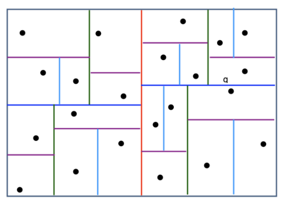

举个例子,你可以看下图 3 中的点云,我们先用红色的线把点云一分为二,再用深蓝色的线把各自片区的点云一分为二,以此类推,直到每个片区只剩下一个点,这就完成了空间索引的构建。如果我们能够把这套索引“搬”到线上,就可以利用二叉树的结构快速找到邻接点。比如,希望找到点 q 的 m 个邻接点,我们就可以先搜索它相邻子树下的点,如果数量不够,我们可以向上回退一个层级,搜索它父片区下的其他点,直到数量凑够 m 个为止。
Kd-tree索引
  • 但它还是无法完全解决边缘点最近邻的问题。对于点 q 来说,它的邻接片区是右上角的片区,但是它的最近邻点却是深蓝色切分线下方的那个点。所以按照 Kd-tree 的索引方法,我们还是会遗漏掉最近邻点,它只能保证快速搜索到近似的最近邻点集合。
  • 而且 Kd-tree 索引的结构并不简单,离线和在线维护的过程也相对复杂

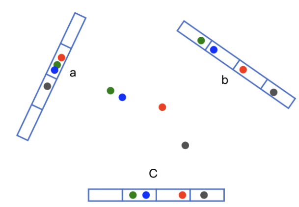

局部敏感哈希的基本思想是希望让相邻的点落入同一个“桶”,这样在进行最近邻搜索时,我们仅需要在一个桶内,或相邻几个桶内的元素中进行搜索即可。
时间复杂度:如果保持每个桶中的元素个数在一个常数附近,我们就可以把最近邻搜索的时间复杂度降低到常数级别。
先看实验得出的一个结论(上图就是将高维的彩色点映射到低维的abc中):欧式空间中,将高维空间的点映射到低维空间,原本接近的点在低维空间中肯定依然接近,但原本远离的点则有一定概率变成接近的点。
(1)将高维embedding映射到低维:
由于 Embedding 大量使用内积操作计算相似度,因此我们也可以用内积操作来构建局部敏感哈希桶。假设 v 是高维空间中的 k 维 Embedding 向量,x 是随机生成的 k 维映射向量。那我们利用内积操作可以将 v 映射到一维空间,得到数值 h(v)=v⋅x。
(2)分桶:
一维空间也会部分保存高维空间的近似距离信息。因此,我们可以使用哈希函数 h(v) 进行分桶,公式为: h x , b ( v ) = ⌊ x ⋅ v + b w ] h^{x, b}(v)=\left\lfloor\frac{x \cdot v+b}{w}\right] hx,b(v)=wxv+b] 其中, ⌊ ⌋ 是向下取整操作, w 是分桶宽度,b 是 0 到 w 间的一个均匀分布随机变量,避免分桶边界固化。
因为如果总是固定边界,很容易让边界两边非常接近的点总是被分到两个桶里。这是我们不想看到的。所以随机调整b,生成多个hash函数,并且采用【或】的方式组合,就可以一定程度避免这些边界点的问题。
(3)用多个哈希函数同时分桶:
映射的过程会损失部分的距离信息,并且为了防止相近点误判,可以同时用m个哈希函数同时进行分桶操作——如果两个点都同时掉入同一个桶中,则他们是相似的点的概率就很大。就这样得到的候选集再通过遍历得到K邻近。
哈希策略是基于内积操作来制定的,内积相似度也是我们经常使用的相似度度量方法,事实上距离的定义有很多种,比如“曼哈顿距离”、“切比雪夫距离”、“汉明距离”等等。针对不同的距离定义,分桶函数的定义也有所不同,但局部敏感哈希通过分桶方式保留部分距离信息,大规模降低近邻点候选集的本质思想是通用的。
