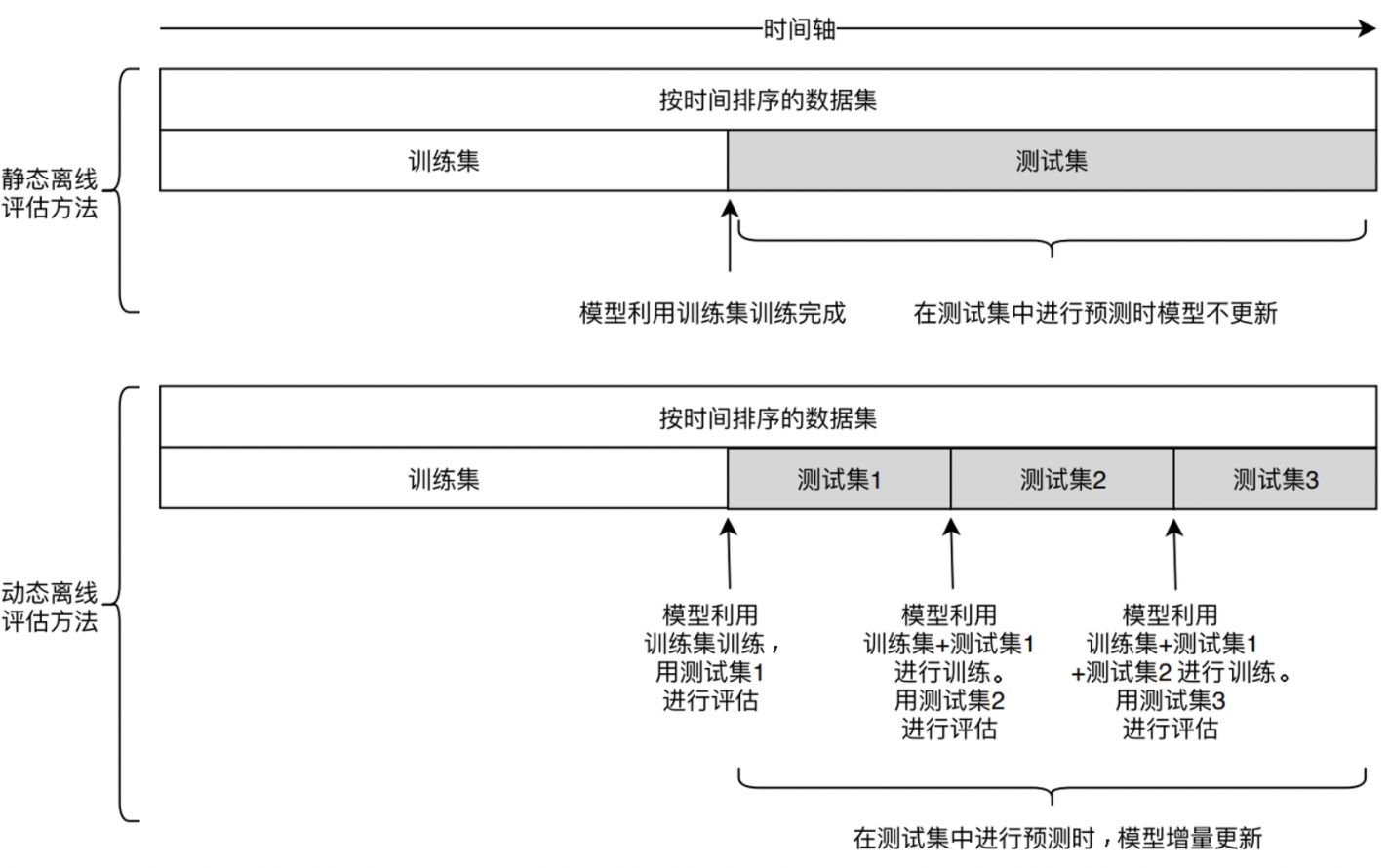

1.3 离线 Replay
时间分割方法的缺点:整个评估过程是静态的,模型不会随着评估的进行而更新。如刚才的栗子,用前25天数据作训练集,如果在生产环境中,模型是日更新的,那么最后5天的评测过程就不准确,因为在离线测试中,我们并没有在后5天的评测过程中做到日更模型
离线 Replay:在离线状态下对线上更新过程进行仿真,让整个评估过程“动”起来。
图1 静态时间分割评估与动态Replay评估 (出自《深度学习推荐系统》)
从上图对比中看出,“Replay 评估方法”先根据产生时间对测试样本,由早到晚地进行排序,再让模型根据样本时间的先后进行预测。在模型更新的时间点上,模型需要增量学习更新时间点前的测试样本,更新模型后,再继续评估更新点之后的样本。
Replay 评估的过程更接近于真实的线上环境,因为它在线下还原了模型在线上的更新、预估过程。这也让 Replay 方法的评估结果更加权威可信。
缺点:因为它需要在评估过程中不断更新模型,这让评估过程的工程实现难度加大,因为包含了模型训练的时间,所以整个评估过程的总时长也会加长,影响评估和调参的效率。
小结:需要我们根据业务场景,对准确率性和评估效率进行权衡。
