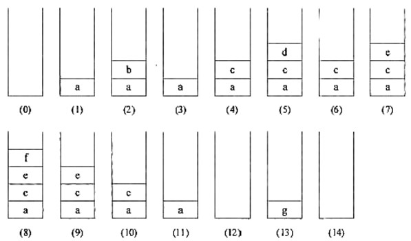

设栈S和队列Q的初始状态为空,元素a b c d e f g依次进入栈S。要求每个元素出栈后立即进入队列Q,若7个元素出队列的顺序为b d f e c a g,则栈S的容量最小应该是(58)。
A. 5 B. 4 C. 3 D. 2
答案: B
本题考查数据结构基础知识。
根据队列的特点,元素出队的顺序与入队的顺序相同,因此,可知这7个元素的出栈顺序为bdfecag。对于入栈序列abcdefg,得到出找序列bdfecag的操作过程为:push (a入)、push (b入)、pop (b出)、push (c入)、push (d入)、pop .(d出)、push (e入)、push (f入)、pop (f出)、pop (e出)、pop (c出)、pop (a出)、push (g入)、pop (g出),如下图所示,从中可知栈S中元素最多时为4。因此,S的容量最小为4。

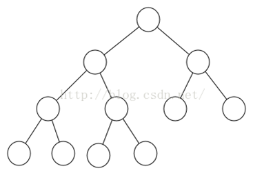

某二叉树的先序遍历序列为c a b f e d g ,中序遍历序列为a b c d e f g ,则该二叉树是(59)。
A. 完全二叉树 B. 最优二叉树(哈夫曼树) C. 平衡二叉树 D. 满二叉树
答案: C
本题考查数据结构基础知识。
根据题中所给的遍历序列,可知其对座的二叉树如下图所示。
满二叉树:除了叶节点外每一个结点都有左右子女且叶节点都处在最底层的二叉树。
这个满二叉树应该很好想象,就是一颗非常完美的树,除了叶节点其他节点都有两个孩子。
完全二叉树:只有最下面的两层结点度小于2,并且最下面一层的结点都集中在该层最左边的若干位置的二叉树。
也就是说,在满叉树的基础上,我在最底层从右往左删去若干节点,得到的都是完全二叉树。
所以说,满二叉树一定是完全二叉树,但是完全二叉树不一定是满二叉树
下面来看一个完全二叉树的例子:
平衡二叉树:又称为AVL树,它是一颗空树或它的左右两个子树的高度差的绝对值不超过1
哈夫曼树:带权路径长度达到最小的二叉树,也叫做最优二叉树。
注意到这里,哈夫曼树只是一棵最优二叉树,不一定是完全二叉树,也不一定是平衡二叉树。完全是八竿子打不着的事情,人家哈夫曼树不关注树的结构,只关注带权路径长度好吗。。

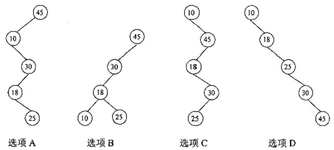

对某有序顺序表进行折半查找时,(60)不可能构成查找过程中关键字的比较序列。
A. 45,10,30,18,25 B. 45,30,18,25,10 C. 10,45,18,30,25 D. 10,18,25,30,45
答案: B
本题考查数据结构基础知识。
进行折半查找时,首先与表中间位置上的元素进行比较,若待查找的元素大于中间元素,则接下来在后半区(是比中间元素更大者组成的有序子表)进行折半查找,否则在前半区(是比中间元素更小者组成的有序子表)进行折半查找。二分查找过程可用二分查找判定树来描述,即大于中间元素时走右分支,小子中间元素时走左分支,等于时查找成功结束。
四个选项的比较序列在二分查找判定树上的查找路径表示为:
显然,选项B是不可能的查找路径。

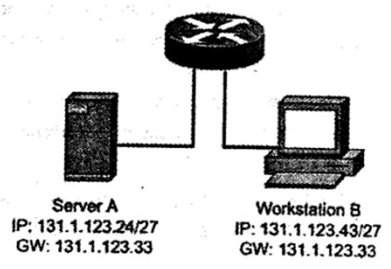

在下图所示的网络配置中,发现工作站B无法与服务器A通信。(66)故障影响了两者互通。
A. 服务器A的IP地址是广播地址
B. 工作站B的IP地址是网络地址
C. 工作站B与网关不属于同一子网
D. 服务器A与网关不属于同一子网
答案: D
服务器A的IP地址 131.1.123.24/27: 10000011.00000001. 01111011.00011000 服务器A的地址不是广播地址。
服务器A的网关地址 131.1.123.33: 10000011.00000001. 01111011.00100001 这个地址与服务器A的地址不属于同一个子网。
工作站B的IP地址131.1.123.43/27: 10000011.00000001.01111011.00101011 这个地址不是网络地址。
工作站B的网关地址131.1.123.33: 10000011.00000001. 01111011.00100001 工作站B与网关属于同一个子网。
