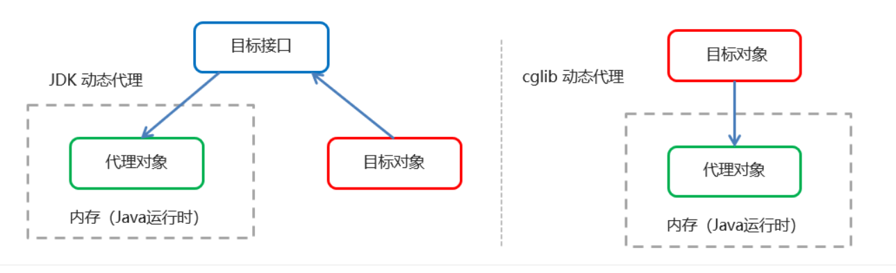

1.4 AOP 的动态代理技术
常用的动态代理技术
JDK 代理 : 基于接口的动态代理技术
cglib 代理:基于父类的动态代理技术
[外链图片转存失败,源站可能有防盗链机制,建议将图片保存下来直接上传(img-iCybaVO0-1606185736921)(img\图片1.png)]

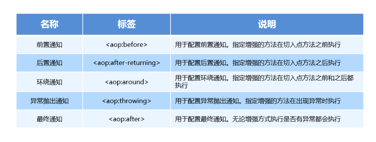

2) 通知的类型
通知的配置语法:
<aop:通知类型 method=“切面类中方法名” pointcut=“切点表达式"></aop:通知类型>
  • 1
[外链图片转存失败,源站可能有防盗链机制,建议将图片保存下来直接上传(img-uAXlhX8p-1606185736926)(img\图片5.png)]

  • 通知注解类型
[外链图片转存失败,源站可能有防盗链机制,建议将图片保存下来直接上传(img-MR2i1epW-1606185736929)(img\图片8.png)]
