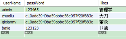

测试数据:

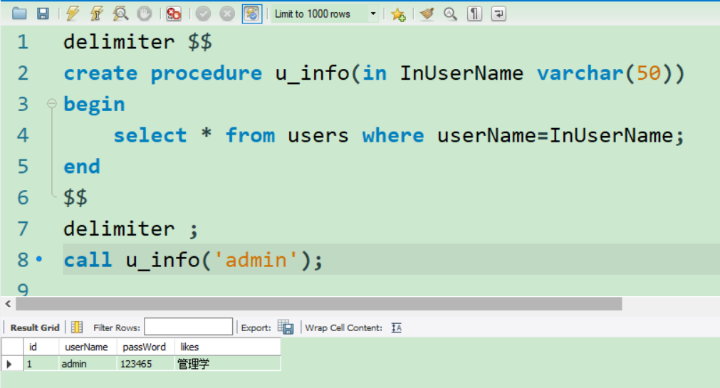

编写存储过程:
  1. delimiter $$
  2. create procedure u_info(in InUserName varchar(50))
  3. begin
  4. select * from users where userName=InUserName;
  5. end
  6. $$
  7. delimiter ;
  8. call u_info('admin');
执行效果: (call 存储过程名称)
