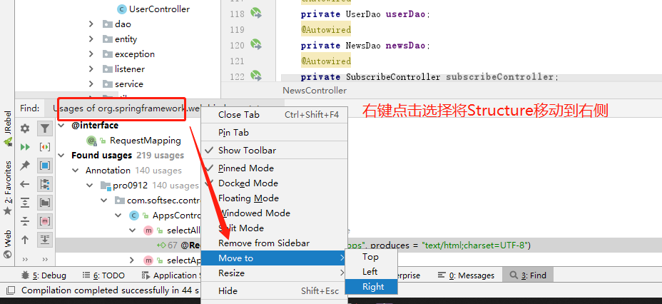

一般在Eclipse右侧有一个Outline的大纲,可以显示一个类的所有方法(如下图)
在intellij Idea中叫Structure(结构体),如下图;
显示方式:
显示后右下角会有一个Structure标签,下次直接点击标签就会弹出
当然,也可以直接Alt+F7快捷键,这样默认会把Structure显示在屏幕下方,如下图操作就可以移动到右侧。
