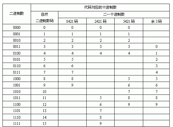

BCD

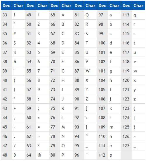

ASCII
注意大小写相差32个(20H)

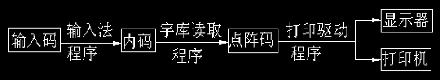

####输出码
 用于输出一个汉字所需点阵图对应的2 进制码叫做汉字的输出码(字形 存储码,字模)。一个汉字的输出码也叫点阵码,由多个8位2进制数构成。一个8×8点阵的“人”字的输出形状如下图所示。该“人”的点阵码如下:
