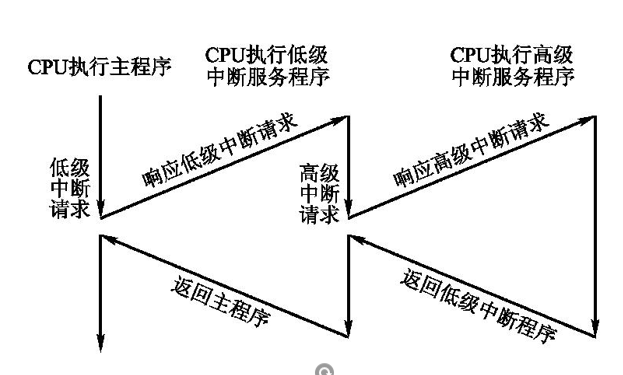

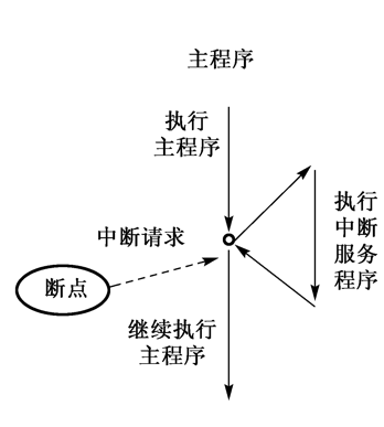

中断”,是指CPU暂时停止正在执行的程序,转去执行请求CPU为之服务的内、外部事件的服务程序,待该服务程序执行完后,又返回到被暂停的程序继续运行的过程。
中断的作用
- (1)可以提高CPU的工作效率
CPU有了中断功能就可以通过分时操作启动多个外设同时工作,并能对它们进行统一管理。CPU在与外设交换信息时通过中断就可以避免不必要的等待和查询,从而大大提高它的工作效率 - (2)可以提高实时数据的处理时效
在实时控制系统中,被控系统的实时参量、超限数据和故障信息等,必须为计算机及时采集、分析判断和处理,以便对系统实施正确的调节和控制。CPU有了中断功能,系统的失常和故障就都可以通过中断立刻通知CPU,使它可以迅速采集实时数据和故障信息,
并对系统做出应急处理。

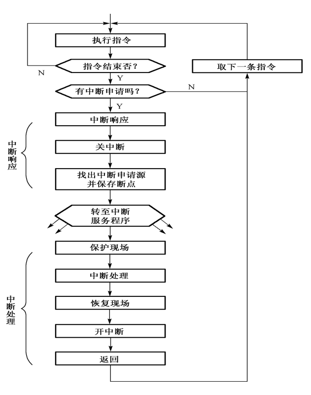

中断流程
####中断响应的条件
① 总中断允许打开,IE寄存器中的中断总允许位EA(IE.7)被置位,即EA为1。
② 该中断源的中断允许位为“1”,即该中断未被屏蔽。
③ 该中断源发出中断请求,即该中断源对应的中断请求标志为“1”。

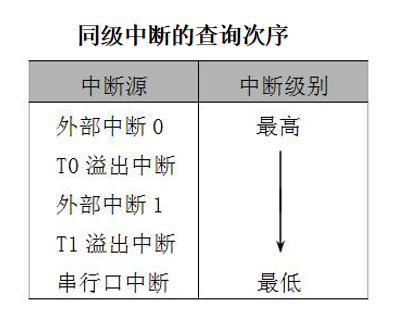

④ 无同级或更高级中断正在被服务。
前两个条件需要在程序中通过编程来设置。

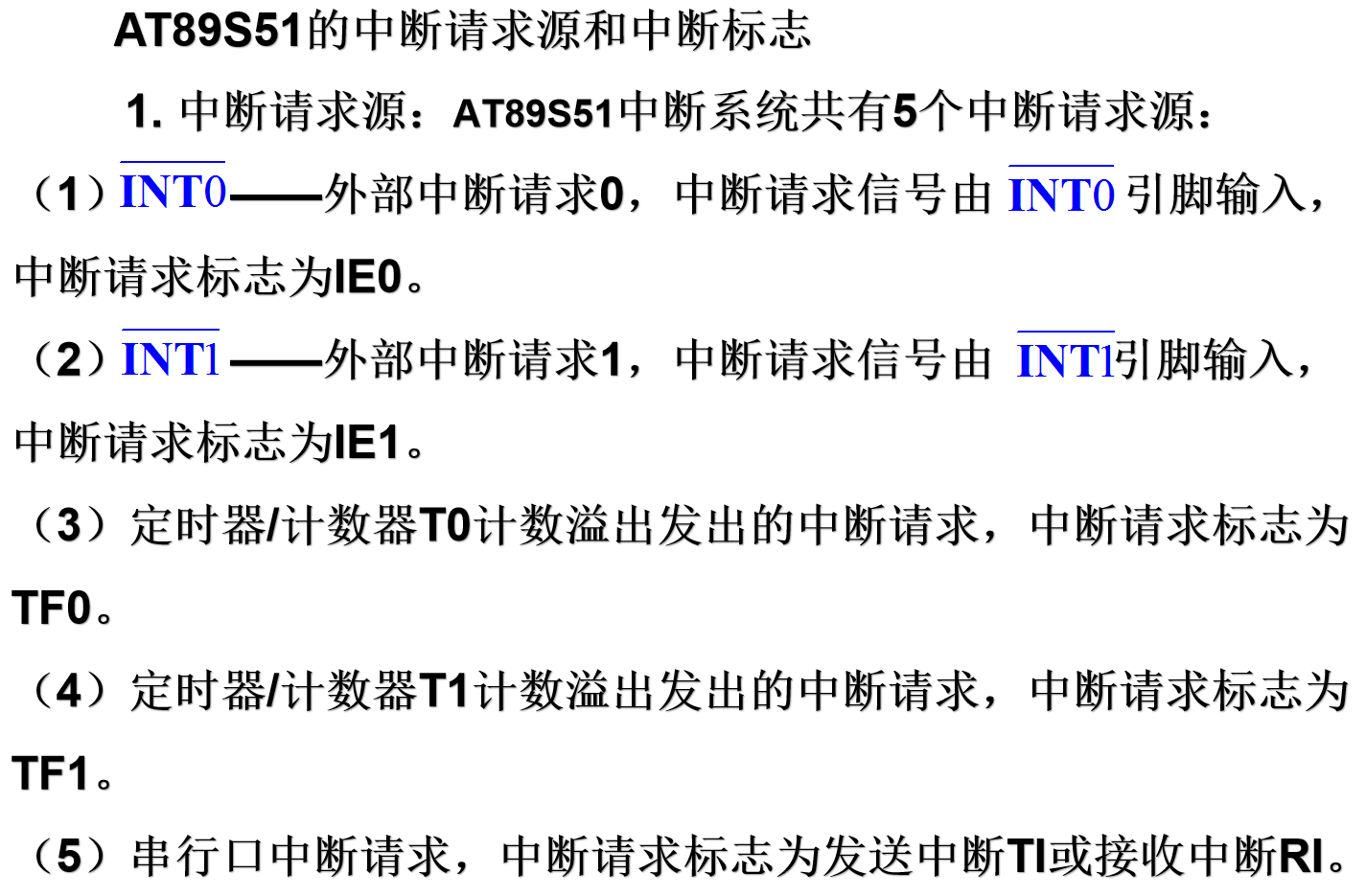

3.什么叫中断源?AT89S51有哪些中断源?各有什么特点?
****答:****引起中断的原因称为中断源。AT89S51中断系统共有5个中断请求源:
(1)外部中断请求0,中断请求标志为IE0。
(2)外部中断请求1,中断请求标志为IE1。
(3)定时器/计数器T0溢出中断请求,中断请求标志为TF0。
(4)定时器/计数器T1溢出中断请求,中断请求标志为TF1。
(5)串行口中断请求,中断请求标志为TI或RI。
特点:2个外部中断源,3个内部中断源。
5.AT89S51的6个中断标志位代号是什么?它们在什么情况下被置位和复位?
答:
(1)外部中断0中断请求标志为IE0。
(2)外部中断1中断请求标志位为IE1。
(3)定时器/计数器T0溢出中断请求标志位为TF0。
(4)定时器/计数器T1溢出中断请求标志位为TF1。
(5)串行口发送中断请求标志位为TI。
(6)串行口接收中断请求标志位为RI。
各标志位因有相应的中断请求而置位,前四个标志位因相应的中断请求被响应而复位,而后两个标志位则是在中断服务程序里通过软件复位。

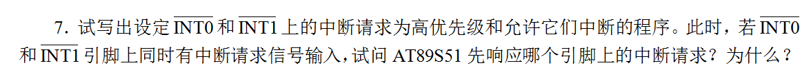

程序为:
用位操作指令:
SETB PX0
SETB PX1
SETB EA
SETB EX0
SETB EX1
用字节操作指令:
MOV IE,#85H
MOV IP,#05H

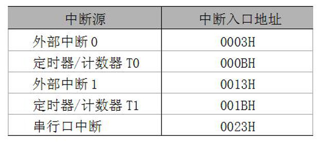

ORG 0000H
AJMP MAIN
ORG 0013H
AJMP PINT1
ORG 0100H
MAIN: SETB IT1
SETB EX1
SETB EA
HERE: AJMP HERE
PINT1: RETI
END
