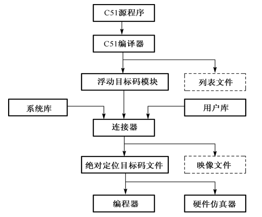

单片机应用系统的程序设计,除了可采用汇编语言完成外,还可以采用C语言实现。目前已有多种可以对51系列单片机硬件进行操作的C语言,它们通常统称为C51。
C51在标准C(ANSI C)的基础上,针对单片机的硬件资源,扩展了相应的数据类型和变量,而C51在语法规定、程序结构与设计方法上都与标准C相同。本章重点介绍 C51对标准C所扩展的部分,并结合几个简单实例讲解单片机C51的程序设计方法。
为什么使用C51
  • C语言是一种通用的程序设计语言,其代码率高,数据类型及运算符丰富,并具有良好的程 序结构,适用于各种应用的程序设计,是目前使用最广的单片机编程语言,使用 C51编译器。
  • 由C51产生的目标代码其运行速度高,所需存储空间小,符合C语言的ANSI标准,生成的代码遵循Intel目标文件格式,而且可与A51汇编语言或PL/M51语言目标代码混和使用

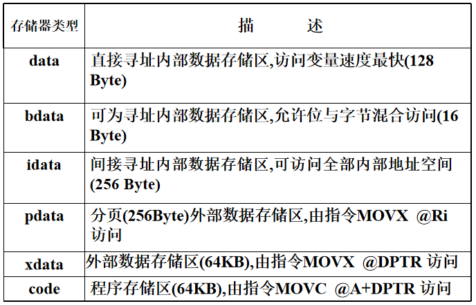

数据类型
存储器模式
data char var;                         //字符变量var定位在片内RAM区
char code MSG[]=″ENTER PARAMETER:″     //字符数组定位在程序存储区
unsigned long xdata array[100];       /* 无符号长型数组定位在片外RAM区,每元素占4bytes*/
float idata x,y,z;                     /*实型变量x,y,z,定位在片内用 间址访问的内部RAM区*/
bit  lock;                            /*位变量Lock定位在片内RAM可位寻址区*/
unsigned int pdata dimension;         /* 无符号整型变量 dimension定位
                                                               在分页的外部RAM区 */
 unsigned char xdata vector [10][4][4];  /* 无符号字符型三维数组,定位在片外RAM区*/
sfr P0=0x80;                            /*定义P0口,地址为80H*/
char bdata flags;                      /*字符变量flags定位在可位寻址内部RAM区*/
sbit flag0=flags^0;                    /*定义flag0为flags.0

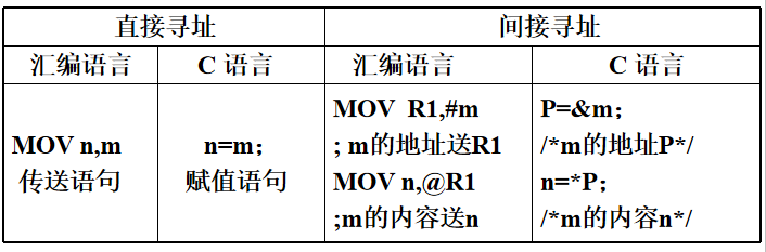

指针变量
指针就是存储单元地址,存储这个地址的变量称为指针变量。

9.一般指针与基于存储器的指针有何区别?
答:定义时未指定它所指向的对象的存储器类型时,该指针变量就被认为是一般指针。
一般指针占用3个字节:第一个字节存放该指针的存储器类型编码(由编译模式的默认值确定),第二和第三个字节分别存放该指针的**高位和低位地址偏移量。**定义时就指定了它所指向的对象的存储类型时,该指针变量就属于基于存储器的指针。
基于存储器的指针可以高效访问对象,类型由C51源代码中存储器类型决定,且在编译时确定。

13.试说明为什么xdata型的指针长度要用2个字节。
答:因为xdata是外部数据存储器,最大可有64KB 的存储单元,xdata指针是表示外部数据存储单元的地址,要表示64KB个单元地址,所以必须用2字节共16位表示。
64KB=65536B=2^16B
