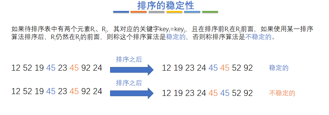

稳定性
选择排序、快速排序、希尔排序、堆排序不是稳定的排序算法,
冒泡排序、插入排序、归并排序、基数排序是稳定的排序算法

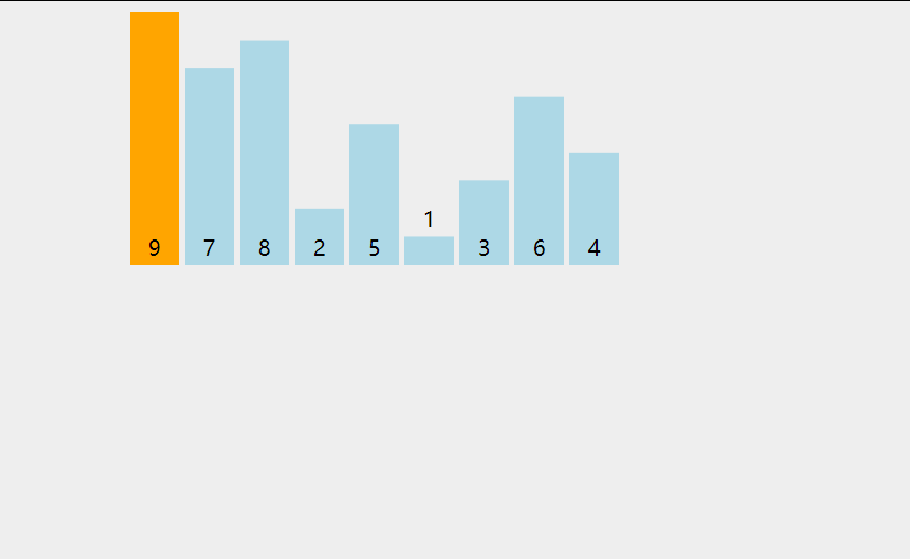

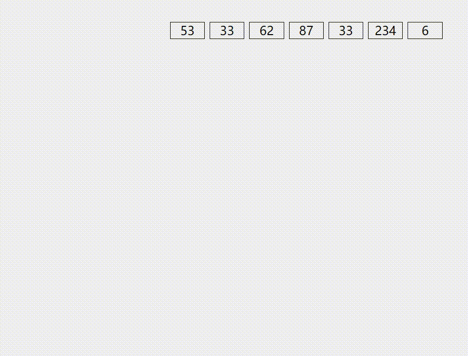

插入排序
有一个已经 有序 的数据序列,要求在这个已经排好的数据序列中插入一个数,但要求插入后此数据序列仍然有序,这个时候就要用到一种新的排序方法——插入排序法,插入排序的基本操作就是将一个数据插入到已经排好序的有序数据中,从而得到一个新的、个数加一的有序数据,算法适用于少量数据的排序,时间复杂度为 O(n^2)。是稳定的排序方法。
- 从第一个元素开始,该元素可以认为已经被排序;
- 取出下一个元素,在已经排序的元素序列中从后向前扫描;
- 如果该元素(已排序)大于新元素,将该元素移到下一位置;
- 重复步骤 3,直到找到已排序的元素小于或者等于新元素的位置;
- 将新元素插入到该位置后;
- 重复步骤 2 ~ 5,直至最后一个元素。

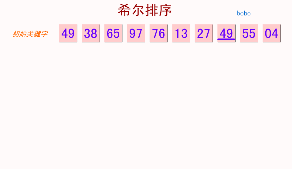

希尔排序
void ShellSort (ElemType A[],int n){
int i,j;
for(dk=n/2;dk>=1;dk=dk/2) //初始增量为总长度的一半,之后依次除2且向下取整,
//且最后一次要为1
for(i=dk+1;i<=n;++i)
if(A[i].key<A[i-dk].key){ //A[i].key是待插入的关键字,i-dk之前的都是有序的,如 //果待插入的比有序序列最后一个小, 则需要进行排序(进入if语句块),如果大则不需要(跳出if语句块)
A[0]=A[i]; //待插入关键字暂存在A[0]
for(j=i-dk;j>0&&A[0].key<A[j].key; j-=dk)
//待插入关键字之前以dk为增量的关键字只要比待插入关键字大的都往后移动dk位
A[j+dk]=A[j];
A[j+dk]=A[0]; //找到了待插入的位置,就将待插入关键字插入这个位置

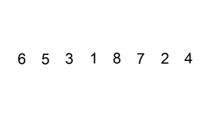

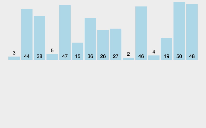

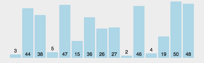

交换排序
冒泡排序
冒泡排序(Bubble Sort),是一种计算机科学领域的较简单的排序算法。 它重复地走访过要排序的元素列, 依次比较两个相邻的元素 ,如果他们的顺序(如从大到小、首字母从 A 到 Z)错误就把他们交换过来。走访元素的工作是重复地进行直到没有相邻元素需要交换,也就是说该元素已经排序完成。 这个算法的名字由来是因为越大的元素会经由交换慢慢“浮”到数列的顶端(升序或降序排列),就如同碳酸饮料中二氧化碳的气泡最终会上浮到顶端一样,故名“冒泡排序”。
- 比较相邻的元素。如果第一个比第二个大,就交换他们两个。
- 对每一对相邻元素作同样的工作,从开始第一对到结尾的最后一对。这步做完后,最后的元素会是最大的数。
- 针对所有的元素重复以上的步骤,除了最后一个。
- 持续每次对越来越少的元素重复上面的步骤,直到没有任何一对数字需要比较。
import java.util.Arrays;
public class BubbleSort {
public static void sort(int[] arr) {
for (int i = 0; i < arr.length-1; i++) {
for (int j = 0; j < arr.length - i - 1; j++) {
//如果当前元素比后一位元素大 交换位置
if (arr[j] > arr[j + 1]) {
int temp = arr[j];
arr[j] = arr[j + 1];
arr[j + 1] = temp;
int[] ints = {5, 3, 4, 1, 2};
sort(ints);
System.out.println(Arrays.toString(ints));
- 1
- 2
- 3
- 4
- 5
- 6
- 7
- 8
- 9
- 10
- 11
- 12
- 13
- 14
- 15
- 16
- 17
- 18
- 19
- 20
- 21
- 22
- 23

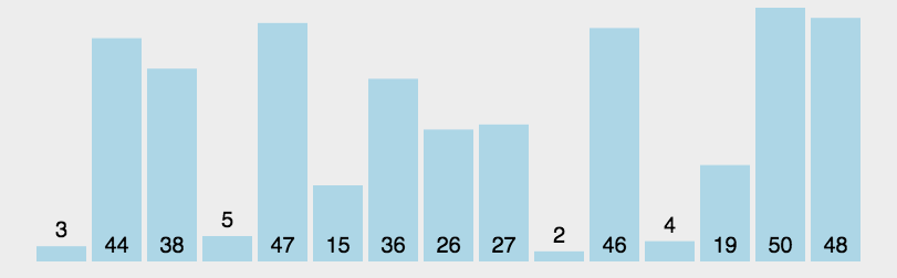

快速排序
快速排序(英语:Quicksort),又称划分交换排序(partition-exchange sort),简称快排,也是一种排序算法。最早由东尼·霍尔提出。在平均状况下,排序 n 个项目要 O(nlogn) 次比较。在最坏状况下则需要 O(n^2) 次比较,但这种状况并不常见。事实上,快速排序 O(nlogn) 通常明显比其他算法更快,因为它的内部循环(inner loop)可以在大部分的架构上很有效率地达成。
- 从数列中挑出一个元素,称为“基准”(pivot),
- 重新排序数列,所有比基准值小的元素摆放在基准前面,所有比基准值大的元素摆在基准后面(相同的数可以到任何一边)。在这个分割结束之后,该基准就处于数列的中间位置。这个称为分割(partition)操作。
- 递归地(recursively)把小于基准值元素的子数列和大于基准值元素的子数列排序。
- 递归到最底部时,数列的大小是零或一,也就是已经排序好了。这个算法一定会结束,因为在每次的迭代(iteration)中,它至少会把一个元素摆到它最后的位置去。

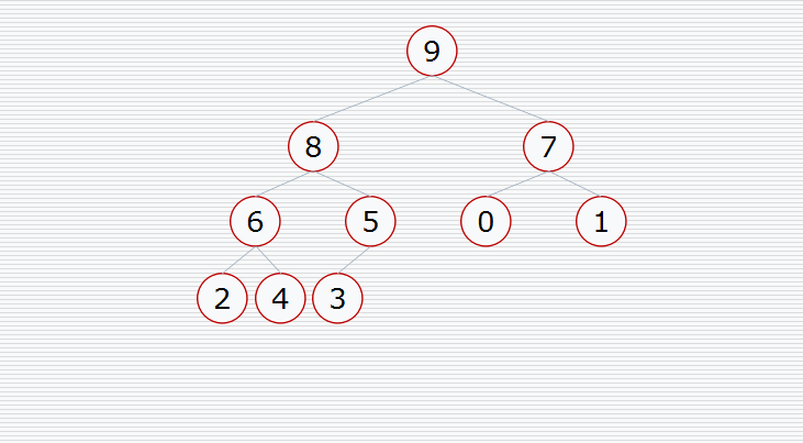

堆排序
void BuildMaxHeap(ElemType A[],int len){
for(int i=len/2;i>0;i--) AdjustDown(A,i,len); //由数组下标高处往低处 从第一个可能需要调整的非叶结点
// 开始检查,直到根结点(注意根结点下标不是0,是从1开始存储)
void AdjustDown(ElemType A[],int k,int len){ //A是存储堆的数组,k是需要检查的结点下标,len是堆中结点个数
A[0]=A[k]; //A[0]暂存这个需要检查的结点值
for(i=2*k;i<=len;i*=2){ //从这个结点的左孩子开始往下比较,
// 如果发生交换,对交换过的结点继续和它的孩子比较
if(i<len&&A[i]<A[i+1])i++; //如果右孩子大一些,就只要考虑和右孩子比较
if(A[0]>=A[i]) break; //如果这个结点的值不小于它的较大孩子结点值 则不需要交换
else{
A[k]=A[i]; //如果这个结点的值小于它的较大孩子
//结点值则将较大的孩子结点值赋值给该结点
k=i; //i赋值给k也就是从i开始继续往下检查 直到所有结点检查结束
A[k]=A[0]; //检查到最后k的值就是最后一轮交换过的结点位置下标 将该结点换过去

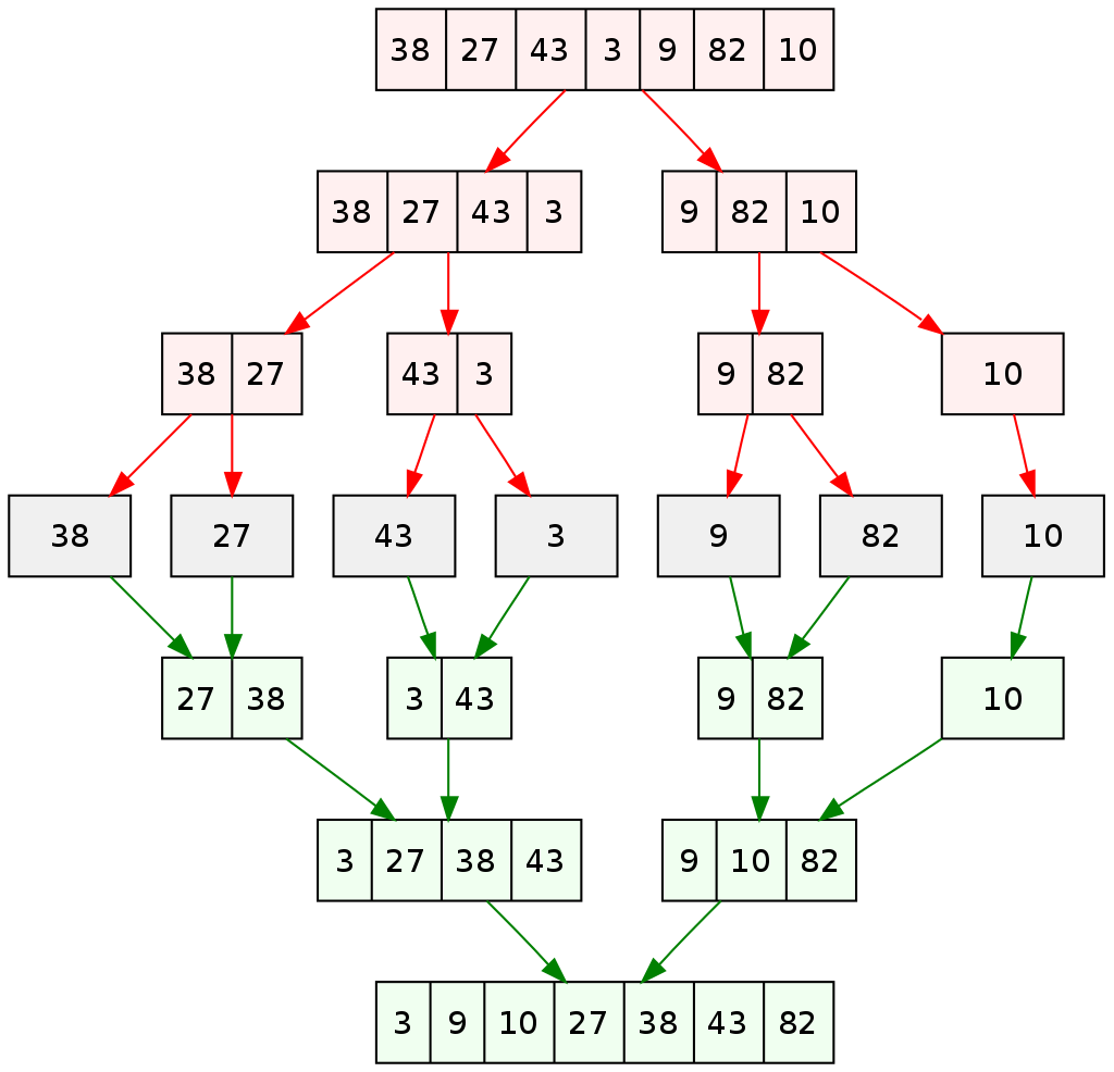

归并排序
归并排序(MERGE-SORT)是建立在归并操作上的一种有效的排序算法,该算法是采用分治法(
Divide and Conquer)的一个非常典型的应用。将已有序的子序列合并,得到完全有序的序列;即先使每个子序列有序,再使子序列段间有序。若将两个有序表合并成一个有序表,称为二路归并。
申请空间,使其大小为两个已经排序序列之和,该空间用来存放合并后的序列
设定两个指针,最初位置分别为两个已经排序序列的起始位置
比较两个指针所指向的元素,选择相对小的元素放入到合并空间,并移动指针到下一位置
重复步骤 3 直到某一指针到达序列尾
将另一序列剩下的所有元素直接复制到合并序列尾
public class MergeSort {
public static void mergeSort(int[] arrays, int left, int right) {
// 如果数组还可以拆分
if (left < right) {
//数组的中间位置
int middle = (left + right) / 2;
//拆分左边数组
mergeSort(arrays, left, middle);
//拆分右边数组
mergeSort(arrays, middle + 1, right);
//合并
merge(arrays, left, middle, right);
* 合并数组
public static void merge(int[] arr, int left, int middle, int right) {
//申请合并空间 大小为两个已经排序序列之和
int[] temp = new int[right - left + 1];
//i 和 j为两个已经排好序的数组的起始位置
int i = left;
int j = middle + 1;
int k = 0;
//排序
while (i <= middle && j <= right) {
//将比较小的数组放入合并空间
if (arr[i] < arr[j]) {
temp[k++] = arr[i++];
} else {
temp[k++] = arr[j++];
//将左边剩余元素写入合并空间
while (i <= middle) {
//将右边剩余的元素写入合并空间
while (j <= right) {
//将排序后的数组写回原来的数组
for (int l = 0; l < temp.length; l++) {
arr[l + left] = temp[l];
mergeSort(ints,0,ints.length-1);

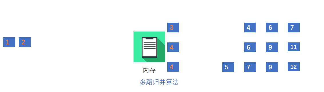

外部排序
