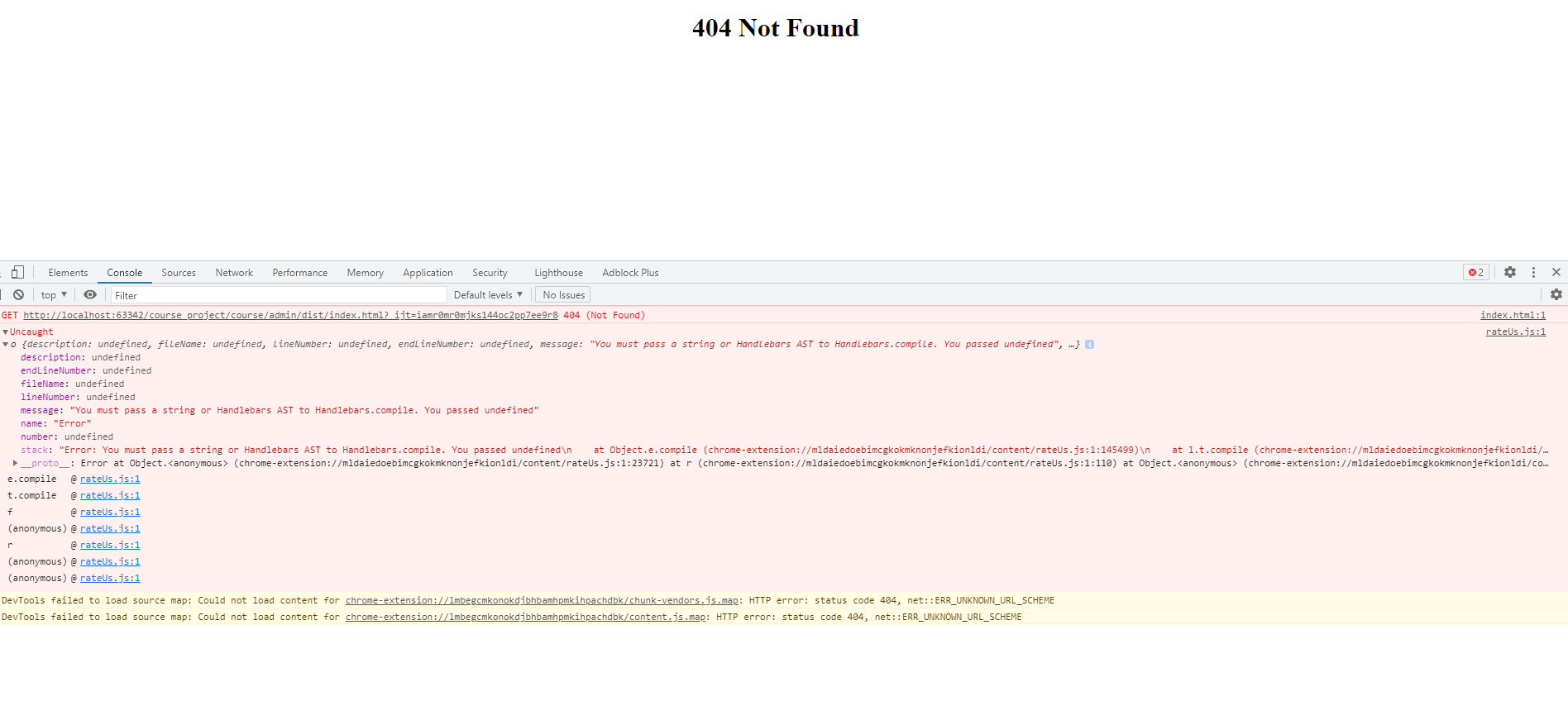

打包成功的标志与项目的改变,如下图:
idea里面点击index.html,通过浏览器运行,出现以下报错,如图:
那么应该如何修改...
那么应该如何修改呢?

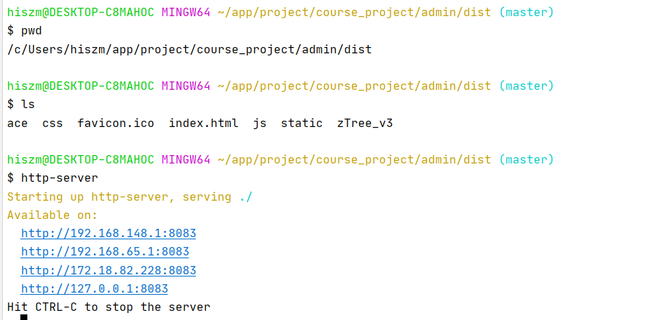

(2)运行打包项目
需要开启服务运行
使用http-server 运行(如没有安装http-server的,使用node 全局安装 http-server 即可,cnpm install http-server -g)
使用http-server 运行(如没有安装http-server的,使用node 全局安装 http-server 即可,npm install http-server -g)
cd dist
http-server

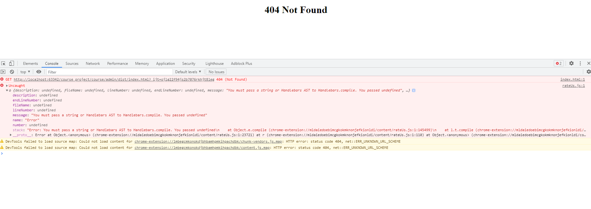

事出有因
vue 打包后使用dist 运行就出现404报错
运行界面
"You must pass a string or Handlebars AST to Handlebars.compile. You passed undefined"
