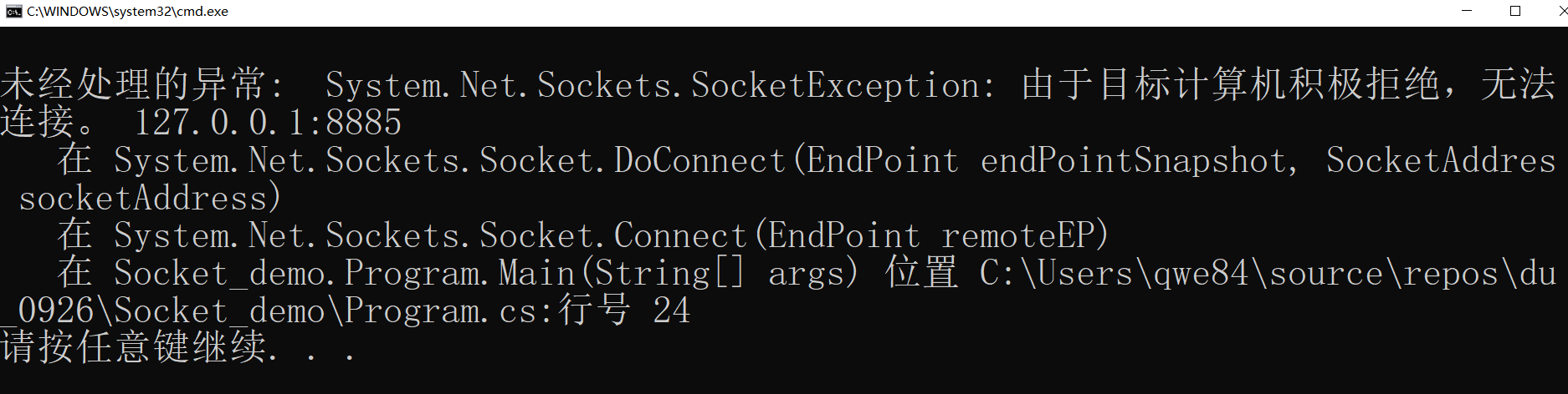

 如果Server服务端未启动则为:

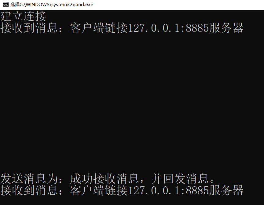

服务端Server接收到的消息:
