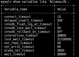

CommunicationsException:Communications link failure Last packet sent to the server was X ms ago),是由于MySQL服务在长时间不连接之后断开了,断开之后的首次请求会抛出这个异常。那么既然是连接超时的问题,就要去MySQL中探究一下连接时间是怎么控制的。打开MySQL的控制台,运行:show variables like ‘%timeout%’,查看和连接时间有关的MySQL系统变量,得到如下结果:
 图2 查看mysql timeout
其中wait_timeout就是负责超时控制的变量,其时间为长度为28800s,就是8个小时,那么就是说MySQL的服务会在操作间隔8小时后断开,需要再次重连。也有用户在URL中使用jdbc.url=jdbc:mysql://localhost:3306/nd?autoReconnect=true来使得连接自动恢复,当然了,这是可以的,不过是MySQL4及其以下版本适用。MySQL5中已经无效了,必须调整系统变量来控制了。

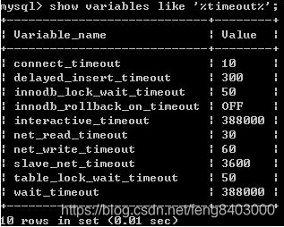

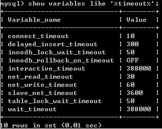

MySQL的系统变量由配置文件控制,当配置文件中不配置时,系统使用默认值,这个28800就是默认值。要修改就只能在配置文件里修改。打开/etc/my.cnf,打开后在如下位置添加两个变量,赋值。(这里修改为388000)
保存退出,重启mysql服务,一定是重启系统服务。便可看到修改结果:
图3 修改配置
至此,修改完成,那么连接超时的问题从数据库上就解决了。当然在编程时也可以使用连接池设置超时时间,配置相对简单。但修改数据库更为本质一些。
