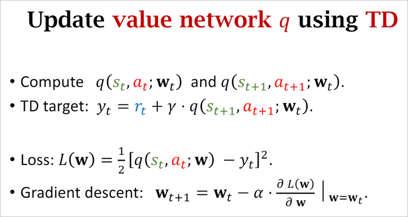

  针对用以评估反映动作价值的Q值的Critic网络,采用时序差分学习算法(Temporal-Difference Learning,TD learning)更新网络权重,目标函数是由奖励r_t和带折扣因子Q值项组成的函数,用以驱动更新向目标奖励方向进行,损失函数则是以网络权重ω为自变量、Q值与目标函数间的最小二乘函数。更新过程如图1所示。
▲ 图2.1 采用TD算法更新Critic网络权值与Q值的算法过程示意图

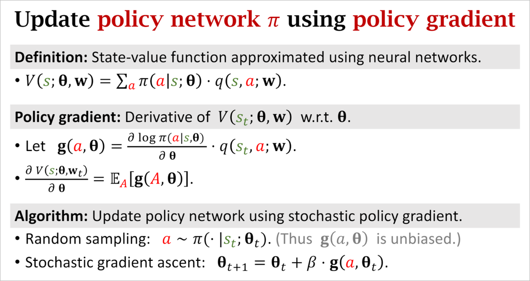

  强化学习在决策时,还需要依赖策略进行选择。对于本算法而言,Actor网络就是完成策略更新并输出决策的部分。选择策略时可以根据策略梯度进行更新和选择,而策略梯度则是根据状态值函数进行计算的。状态值函数可以表示为在策略π的指导下,不同动作的Q值的加权和,而策略梯度可以表示为状态值函数在某一状态、某一时刻Q值网络参数下对策略参数的偏导函数。
  选择动作时,网络会根据策略参数生成一组关于不同动作的概率分布,在这一概率分布中随机选择动作,在选择完动作后,求得相应的策略梯度,并结合学习率β完成策略的更新。策略更新部分的过程如图2所示。
▲ 图2.2 策略梯度定义与更新过程示意图

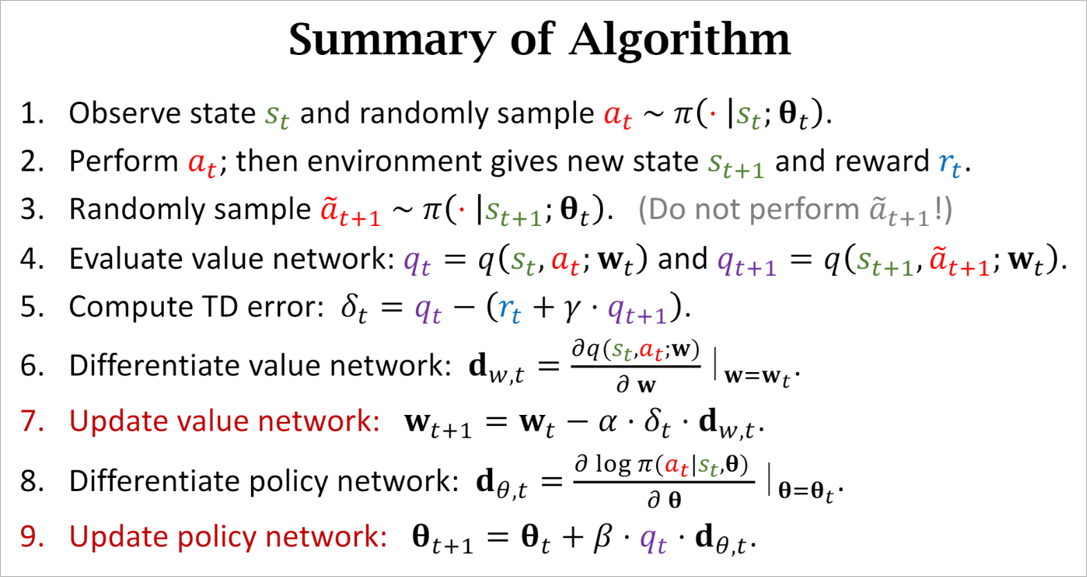

  在对Critic和Actor网络的原理进行描述后,我们可以进一步对整个Actor-Critic算法的过程进行概述。在一次循环中,首先,观察到当前状态并根据策略概率分布π选择动作a_t,得到环境新的输出状态s_(t+1)和对应奖励r_t。随后,再根据π选择下一时刻动作a ̃_(t+1),但是不会实际将它输入到环境中,仅通过a_t和a ̃_(t+1)计算对应Q值函数值q_t和q_(t+1)。使用q_t和q_(t+1)计算时序差分误差δ_t,根据这一误差和前面提到的目标函数、损失函数等更新用以评估Q值的Critic网络。最后根据策略梯度更新策略网络Actor的参数。整个过程如图3所示。
▲ 图2.3 Actor-Critic 算法总结

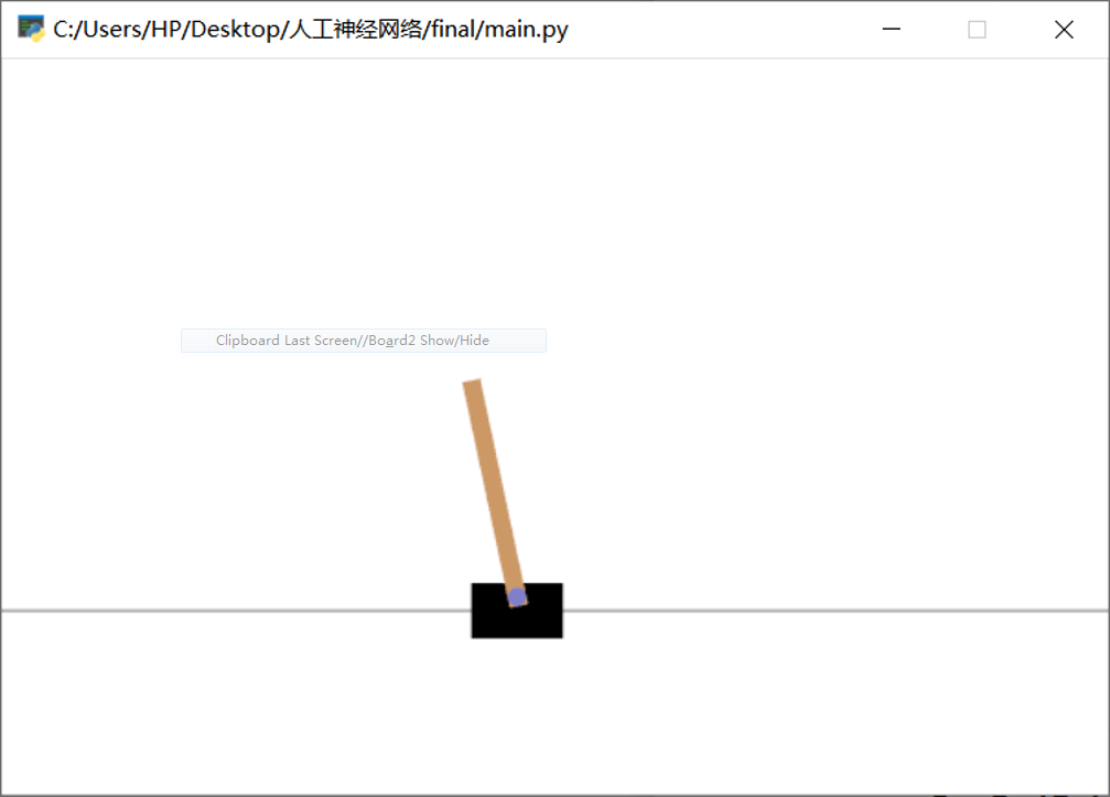

  如图4所示,CartPole-v1环境由一个小车和一个杆组成,小车套在一个光滑无摩擦的轨道上。杆倾斜,小车会滑动。如果不采取行动,杆子会倒下,小车会滑动,且远离中心。State由杆的角速度,小车的速度,小车位置和杆和小车的夹角角度组成。Action是对小车向左\右施加1N的力。在本episode结束之前,做出的每一步动作都得到1的reward。玩家在游戏中要对小车施加力,使得杆不会倒下。显然行动的step越多,杆不倒的时间越长,玩家获得的奖励就越高。

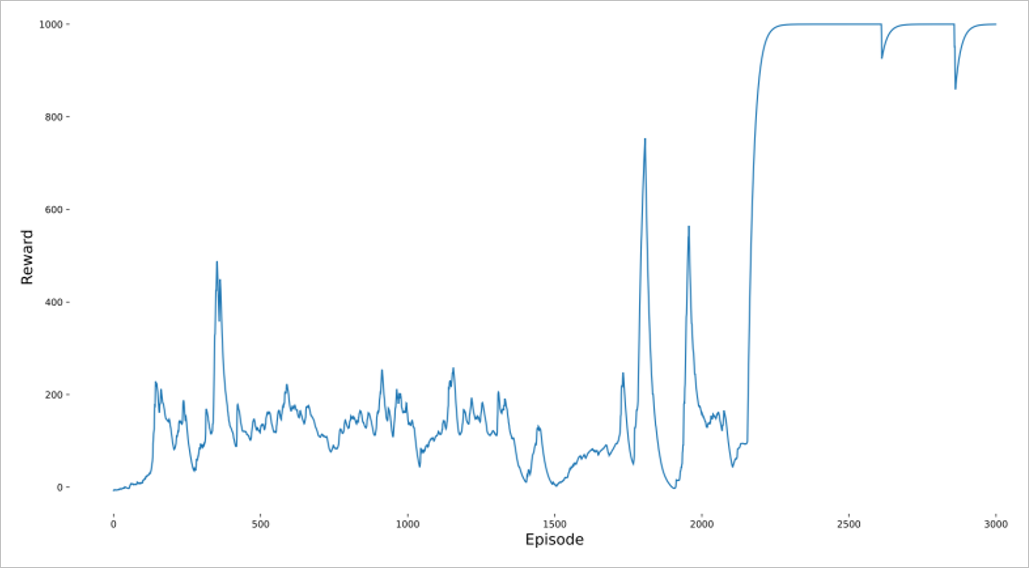

  如图5所示,Actor-Critic算法的指导下,奖励曲线在一开始大幅振荡,随后虽然在局部振荡,但总体趋势是上升的。在训练局数接近2200局时,奖励曲线开始稳步上升到很高水平,说明这个阶段算法已经逐渐收敛。可以看到,最后阶段,奖励能维持在900-1000的水平上,说明最终训练效果比较理想,倒立摆小车能维持平衡较长时间。
▲ 图4.1 Actor-Critic 算法真对倒立摆小车环境的奖励与训练局数关系曲线
