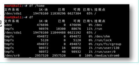

  1. df命令:统计分区的使用情况
    命令格式:df [参数] [分区号/装载点]
    常用选项:
    -m 以MB为单位,统计使用情况
    实例:
    #df 显示当前所有已装载的分区使用情况
    #df /home 显示/home 分区的使用情况

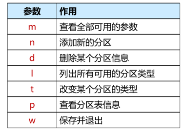

  1. fdisk命令:用于管理磁盘分区,它提供了集添加、删除、转换分区等功能于一身的“一站式分区服务”。(常用)
    语法格式:fdisk [磁盘名称]

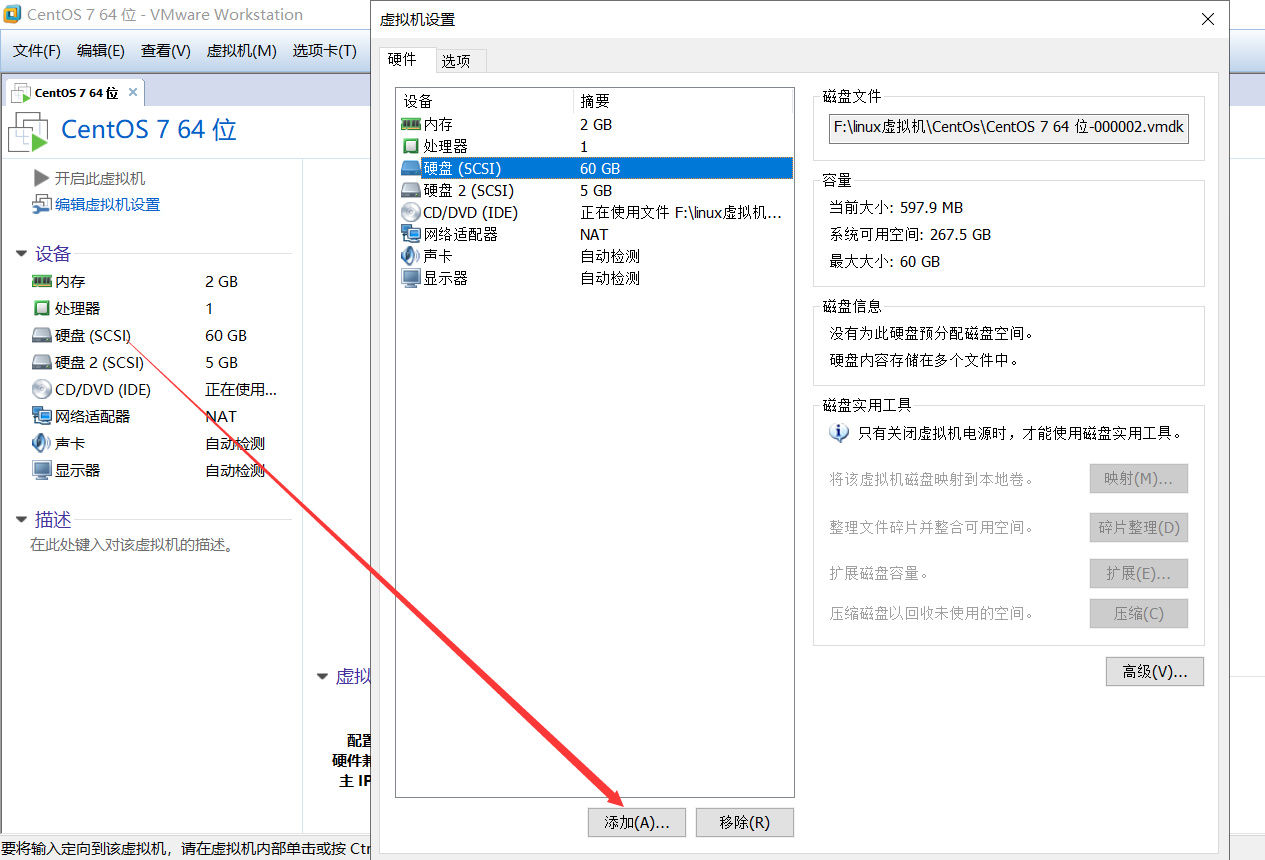

第1步:首先把虚拟机系统关机,稍等几分钟会自动返回到虚拟机管理主界面,然后单击“编辑虚拟机设置”选项,在弹出的界面中单击“添加”按钮,新增一块硬件设备。

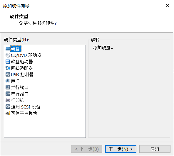

在这里插入图片描述第2步:选择想要添加的硬件类型为“硬盘”,然后单击“下一步”按钮就
可以了,这确实没有什么需要进一步解释的。

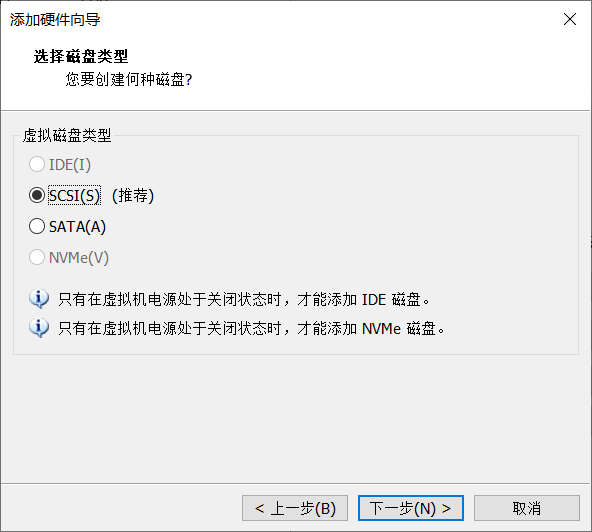

在这里插入图片描述第3步:选择虚拟硬盘的类型为SCSI(默认推荐),并单击“下一步”按钮
,这样虚拟机中的设备名称过一会儿后应该为/dev/sdb。

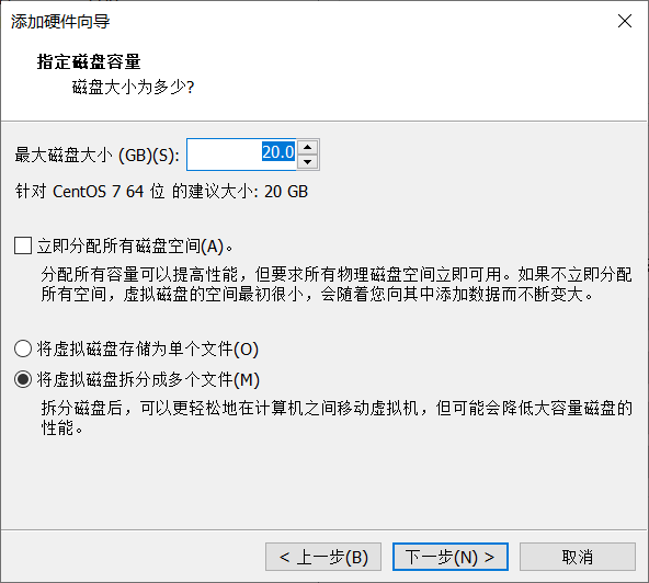

第5步:将“最大磁盘大小”设置为默认的20GB。这个数值是限制这台虚拟
机所使用的最大硬盘空间,而不是立即将其填满,因此默认20GB就很合适了,单击“下一步”按钮。

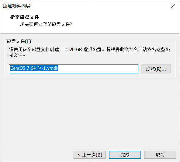

在这里插入图片描述第6步:设置磁盘文件的文件名和保存位置(这里采用默认设置即可,无需
修改),直接单击“完成”按钮。就可以开启虚拟机了

(1)利用命令 fdisk /dev/sdb进入硬盘设备,然后输入n:添加新的分区
参数p来创建主分区,参数e来创建扩展分区(fidsk命令上面介绍了,下面就不多解释了)

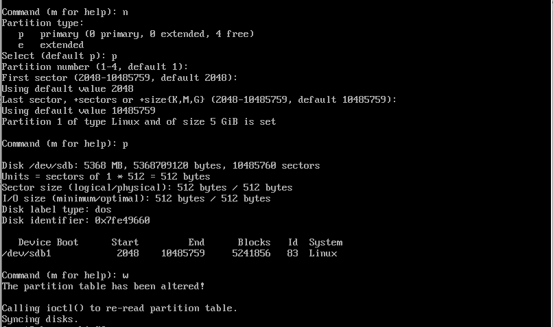

在确认创建一个主分区后,系统要求您先输入主分区的编号。主分区的编号范围是1~4,因此这里输入默认的1就可以了。接下来系统会提示定义起始的扇区位置,敲击回车键保留默认设置即可。系统会要求定义分区的结束扇区位置,只需要输入+2G即可创建出一个容量为2GB的硬盘分区。
注意:不输入按回车就是自动default给你

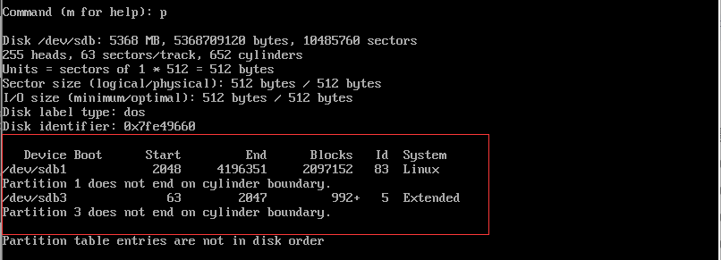

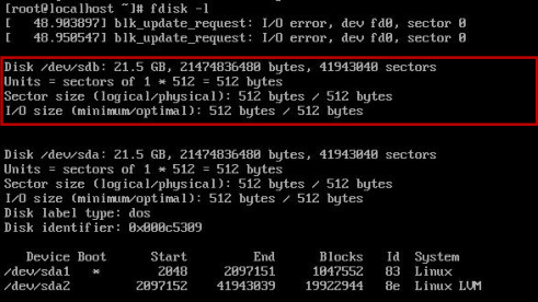

在这里插入图片描述查看,再次使用参数p来查看硬盘设备中的分区信息。果然就能看到一个名称为/dev/sdb1、起始扇区位置为2048、结束扇区位置为4196351的主分区了。

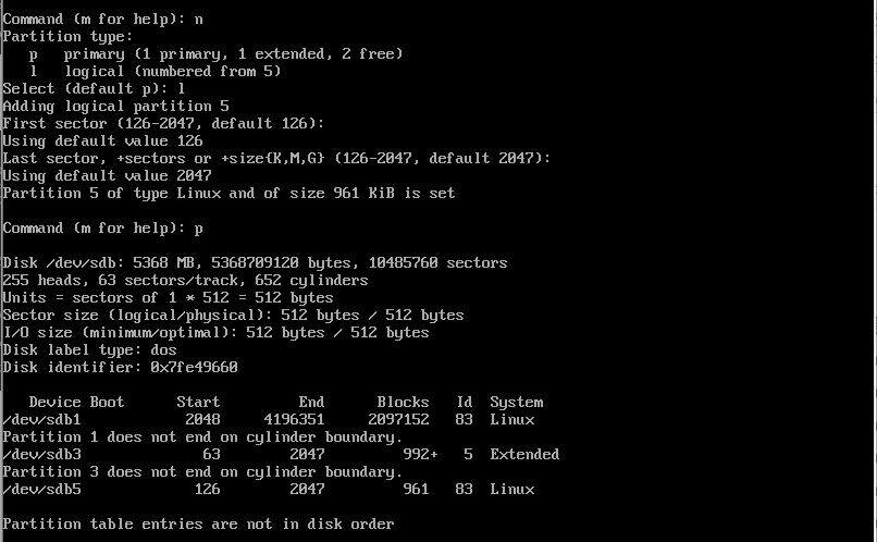

(4)创建逻辑分区:我这里直接将扩展分区内存都分给了逻辑分区(因为我懒得配置,就做个测试而已,你们可以自己配置里面的内存)

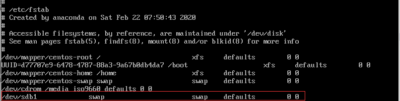

为了能够让新的交换分区设备在重启后依然生效,需要vi按照下面的格式将相关信息写入到配置文件中,并记得:wq保存:
