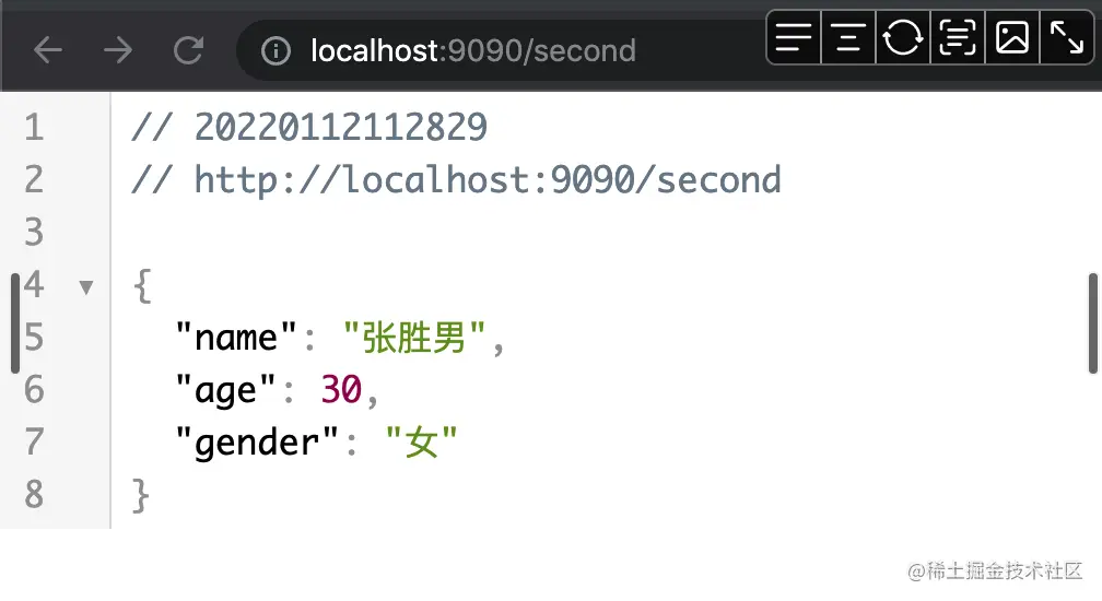

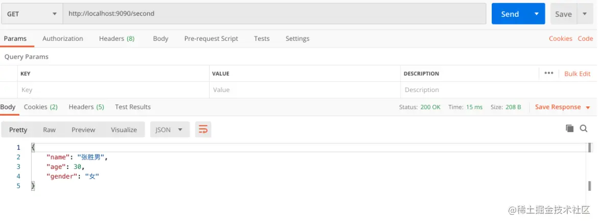

访问:http://localhost:9090/second 得到结果:
看到了返回的就是json类型的数据。这就是 @RestController的作用。如果不用@RestController,我们在方法上加上@ResponseBody是同样的效果。 @RestController注解就是@Controller和@ResponseBody 的组合。

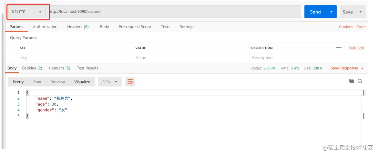

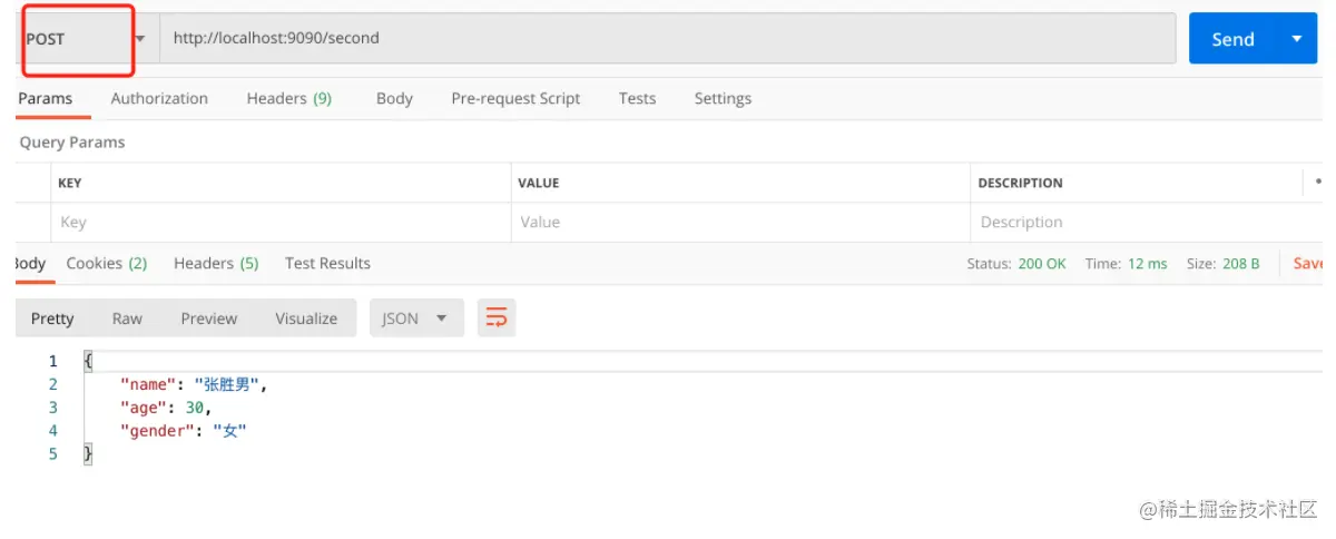

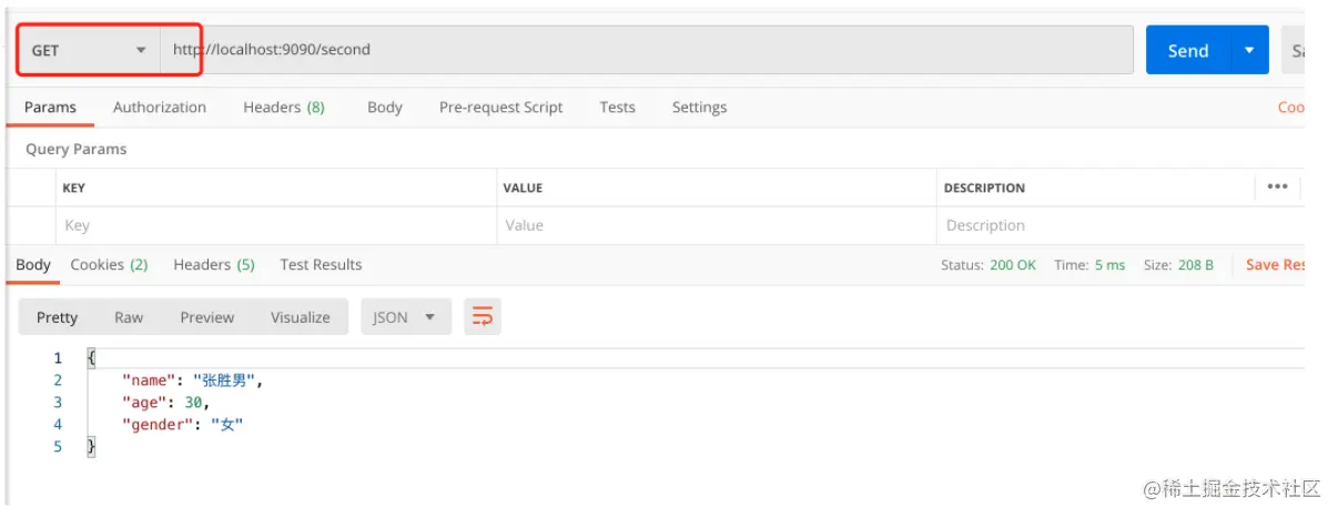

同时还要注意,如果方法上面使用了@RequestMapping 注解来进行标记,那么其实并没有限定这个方法用Http的哪种请求方式来进行访问,所以我们可以用Get请求,也可以用post请求。当然除了这些还有一下不太常用的Delete,put,optio等请求方式。比如我们最上边那个例子:
Get请求访问:
Post请求访问:
Delete请求访问:

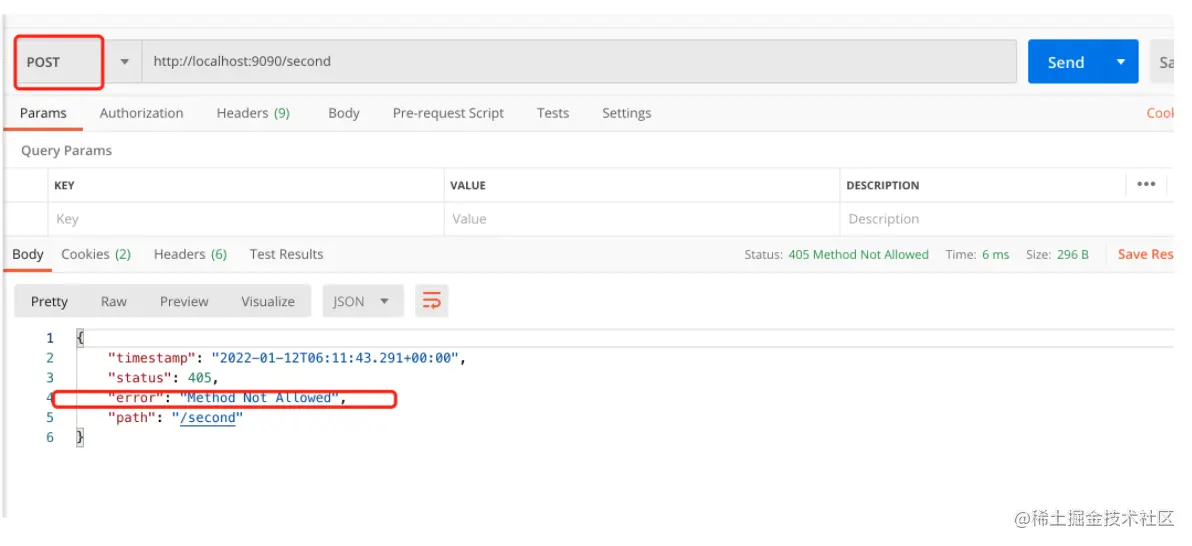

这时候就只能用Get请求来访问了。
其他请求方式会报错.

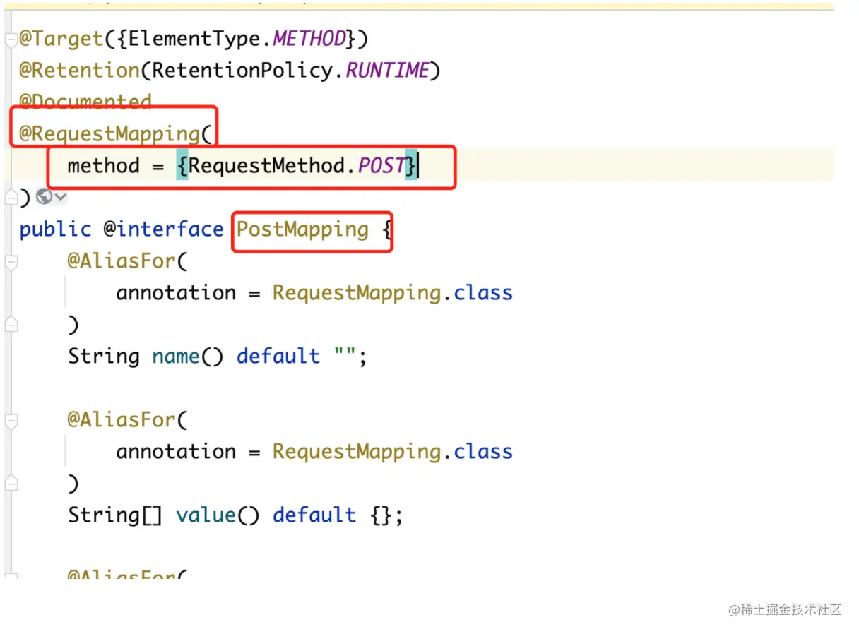

我们可以看下 @PostMapping注解的实现方式,其实跟方式一是一样的。

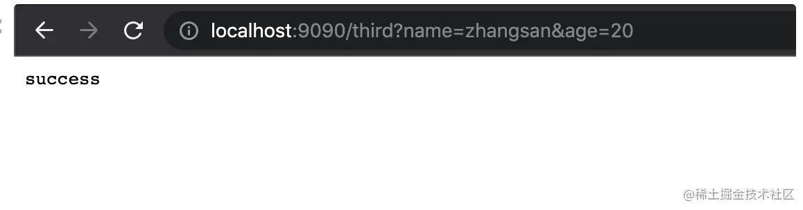

Get请求传参:
Get请求的参数传递都是通过在url后面拼接来进行传参的, 比如我们传一个name 和age 。url的写法如下:
localhost:9090/third?name=zhangsan&age=20
在请求的路径?后面表示参数,多个参数之间用 & 进行连接。 那么在Controller中如何接收Get请求传递过来的参数呢。方式很多,我们就说两种最常用的
  1. 直接在Controller方法的参数中,用相同的变量名称接收参数。以上面的请求为例

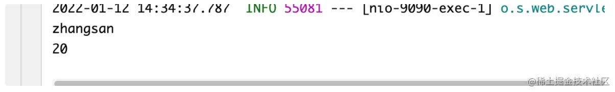

@GetMapping("third")
public String third(String name, Integer age){
    System.out.println(name);
    System.out.println(age);
    return "success";
成功获取参数:

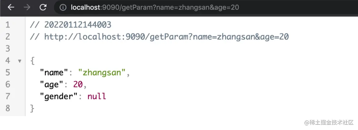

  1. 如果参数太多,用上面的方式来写,会导致方法中的参数过多,看起来很乱。所以我们也可以使用一个javaBean来接收。前期就是javaBean中的属性名要和参数名相同,同时要有get和set方法。
@GetMapping("getParam")
public User getParam(User user){
    System.out.println(user);
    // 将接收到的参数直接返回
    return user;

访问: http://localhost:9090/getParam?name=zhangsan&age=20
gender没有传值,所以是null, 参数接收成功:

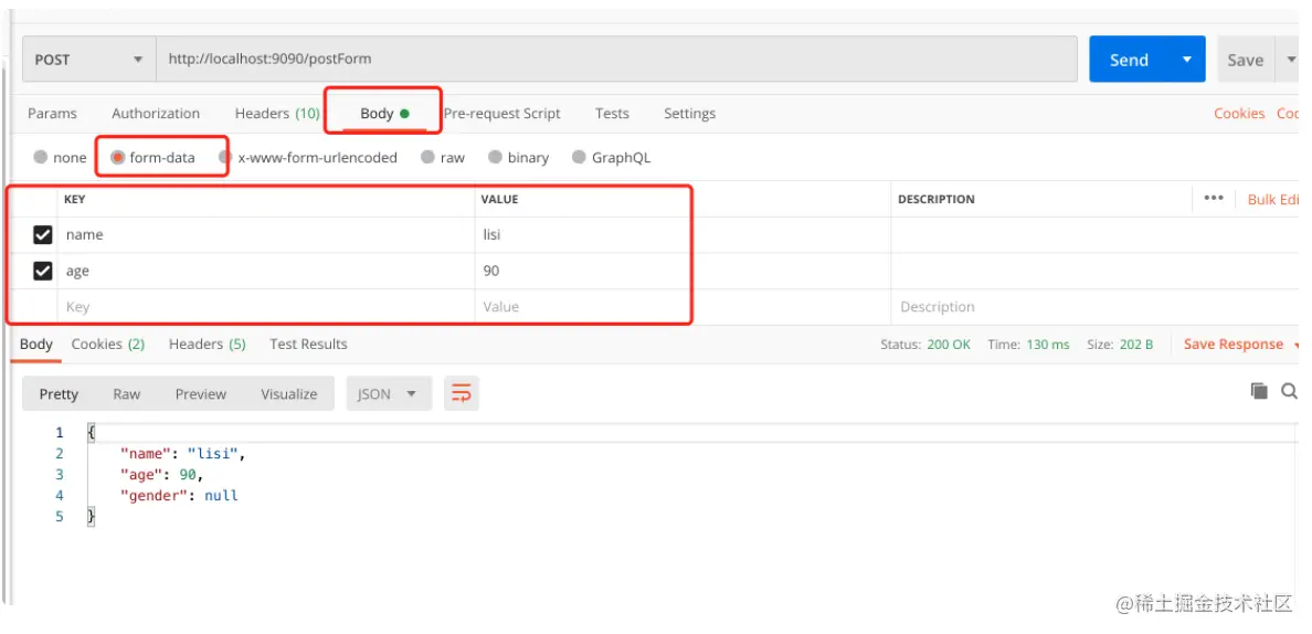

  1. Form传参
使用form传参,我们的Controller再接收的时候和上面一样可以直接接收上代码。
@PostMapping("postForm")
public User postForm(String name, Integer age){
    User u = new User(name, age, null);
    return u;
post请求需要通过postman来模拟了,注意form传参的位置,要在body的form-data里

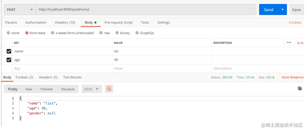

如果参数过多,我们也是可以通过一个javaBean来进行接收的。
@PostMapping("postForm2")
public User postForm2(User user){
    return user;
image.png 2. Json 传参

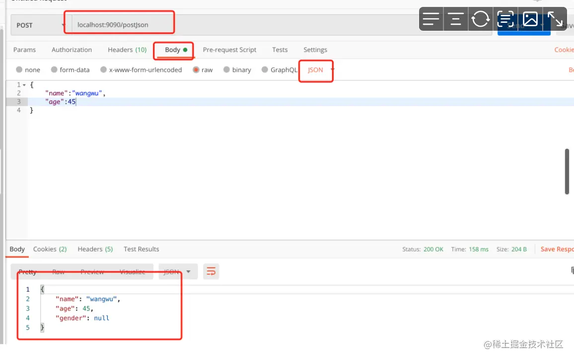

通过json传递的参数,content-type一般为: application/json
我们在接收参数的时候要通过一个新的注解 @RequestBody 来进行标识。
// 注意,User中一定要有无参构造方法
@PostMapping("postJson")
public User postJson(@RequestBody User user){
    return user;
通过json方式请求,看是否成功获取。

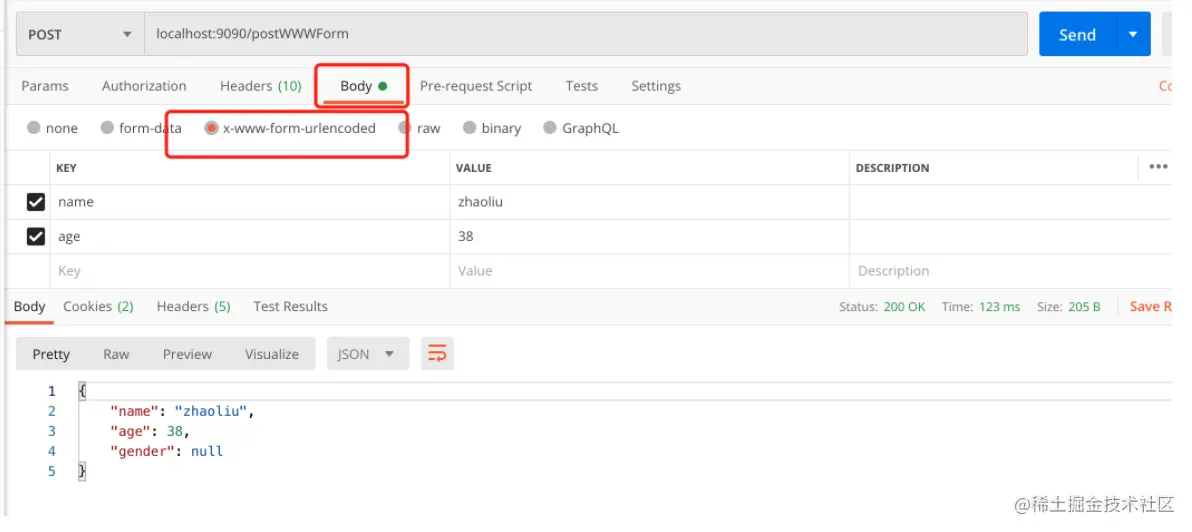

image.png 3. 关于@RequestParam注解
还有一种方式,这种方式不是很常用,但有的时候,跟三方接口对接的时候,不排除他们使用这种方式。
就是针对content-type是: application/x-www-form-urlcoded (Http协议中,如果不指定Content-Type,则默认传递的参数就是application/x-www-form-urlencoded类型)这是我在网上的资料中找到的,也验证了,如下:
@PostMapping("postWWWForm")
public User postWWWForm(@RequestParam String name, @RequestParam Integer  age){
    return new User(name, age, null);
复制代码
后来我把@RequestParam 注解去掉了,发现居然也可以接收到参数。其实这个注解就是用来接收普通参数的一个注解。正常情况下应该是可以省略的。什么时候不能省略呢,就是有时候这个参数是必填项,就是必须要传,那么我们可以在这个注解中标识是否必传和默认值。
@RequestParam(value="id",required =false,defaultValue ="10086") Integer id,
默认是true.
