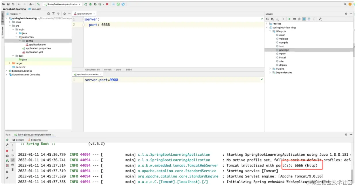

位置的问题,我们只提到了放到resources 文件夹的下面,其实就是对应的classPath下,因为最终打包之后,java 和 resources 下的所有文件都在classPath之下。其实springBoot 的配置文件总共可以放到四个地方,优先级如下:
- 项目根目录下的config目录中
 - 项目根目录下
 - classPath下的config目录中
 - classpath 目录下
优先级从上到下,当出现多个的时候,以优先级高的为准。我们放到了resources目录下,其实相当于用的是上面提到的4.
那我们可以验证一下。我们在resources下面创建一个config文件夹,在创建一个application.yml的配置文件,通过配置端口号的方式看看谁生效了,也就知道谁的优先级高了。
最终发现,启动的是6666端口,代表3的优先级是高于4的。(properties和yml同级优先级的问题昨天已经说过了)
同样的方式我们也可以验证一下1和2.这里就不带大家验证了。

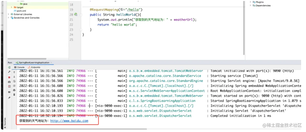

我们就在我们之前写的FirstController中测试:
package com.lsqingfeng.springboot.controller;
import org.springframework.beans.factory.annotation.Value;
import org.springframework.web.bind.annotation.RequestMapping;
import org.springframework.web.bind.annotation.RestController;
 * @className: FirstController
 * @description: 第一个Controller
 * @author: sh.Liu
 * @date: 2022-01-10 15:21
@RestController
public class FirstController {
    @Value("${third.weather.url}")
    private String weatherUrl;
    @RequestMapping("/hello")
    public String helloWorld(){
        System.out.println("获取到的天气地址为:" + weatherUrl);
        return "hello world";
复制代码
 这样当我们访问这个接口的时候,就会打印出来获取到的值。
 获取成功。

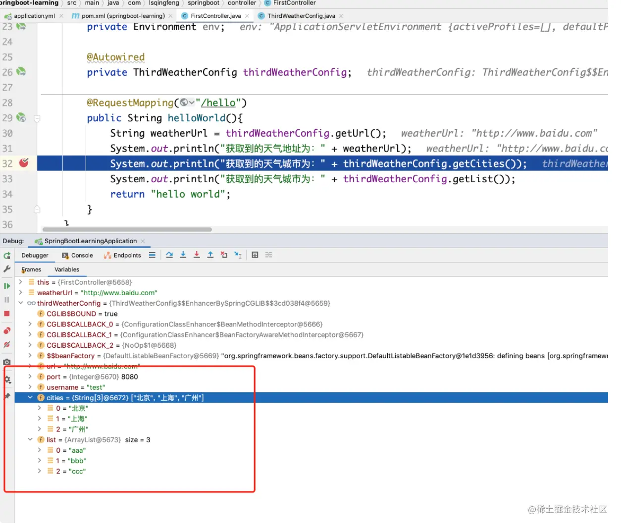

 除此之外,这种方式还可以用来获取数组或集合。我们在配置文件中直接添加内容:
third:
  weather:
    url: http://www.baidu.com
    port: 8080
    username: test
    cities:
      - 北京
      - 上海
      - 广州
    list[0]: aaa
    list[1]: bbb
    list[2]: ccc
复制代码
 在配置类中添加数组和集合的属性
package com.lsqingfeng.springboot.config;
import org.springframework.boot.context.properties.ConfigurationProperties;
import org.springframework.context.annotation.Configuration;
import java.util.List;
 * @className: ThirdWeatherConfig
 * @description: 三方天气变量封装
 * @author: sh.Liu
 * @date: 2022-01-12 10:33
@Configuration
@ConfigurationProperties(prefix = "third.weather")
public class ThirdWeatherConfig {
    private String url;
    private Integer port;
    private String username;
    private String[] cities;
    private List<String> list;
    public void setUrl(String url) {
        this.url = url;
    public void setPort(Integer port) {
        this.port = port;
    public void setUsername(String username) {
        this.username = username;
    public String getUrl() {
        return url;
    public Integer getPort() {
        return port;
    public String getUsername() {
        return username;
    public String[] getCities() {
        return cities;
    public void setCities(String[] cities) {
        this.cities = cities;
    public List<String> getList() {
        return list;
    public void setList(List<String> list) {
        this.list = list;
复制代码
 获取值:

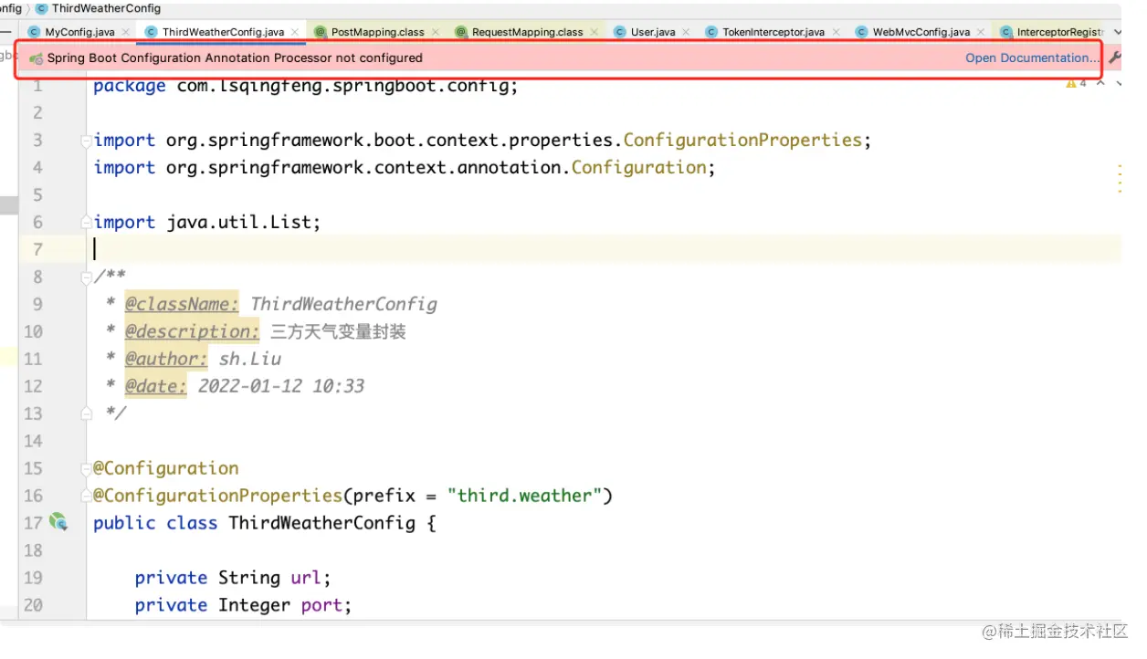

再说一个小知识点。我们用来接收注解的javaBean上有一个警告:
这个问题怎么解决是,其实是SpringBoot 提示我们添加一个依赖。
<dependency>
    <groupId>org.springframework.boot</groupId>
    <artifactId>spring-boot-configuration-processor</artifactId>
    <optional>true</optional>
</dependency>
复制代码
 添加完以后,刷新下就可以了,加了这个依赖后,可以弹出提示信息。具体参见: blog.csdn.net/liangjiabao…
