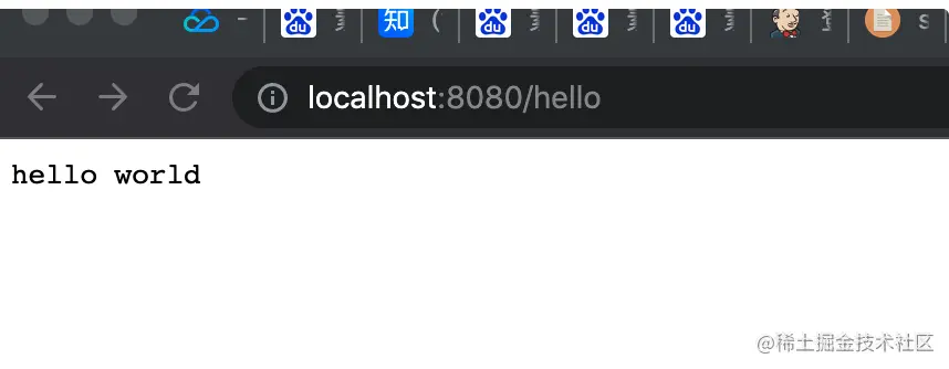

重新clean, package, 运行启动类。
在浏览器访问: http://localhost:8080/hello
结果如下:
代表我们的接口已经开发完成,并成功返回了数据。其实上面这些操作完全就是springMvc框架中的内容了,经过前面的配置,相当于我们已经可以在框架中完全使用springmvc了。

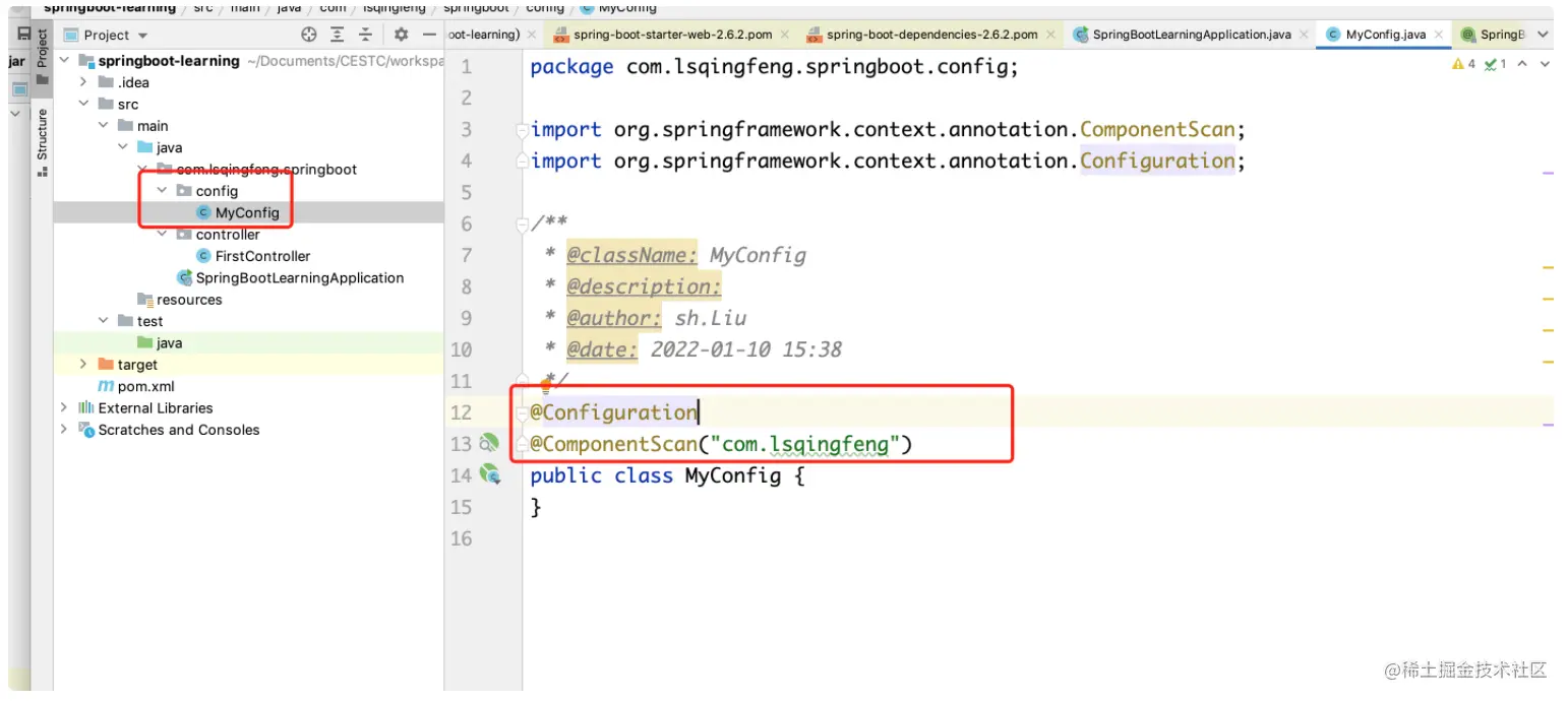

1. 关于包扫描
大家都知道,我们在使用ssm的时候,是需要配置一个要扫描的基础包的。一般可以在spring的配置文件的xml中,也可以自通过@ComponentScan注解进行配置。只有配置了相应的包的扫描,那么被扫描的包中的 带有 @Controller, @Service, @Repository, @Component 等注解的类才能够被spring管理,那我们的springBoot项目中并没有配置包的扫描,为什么 我们的Controller能够被扫描到呢(这个Contrller肯定是被扫描到了,否则程序就不可能生效)?
这是因为SpringBoot有一套默认的包扫描规则,当我们没有配置对应的ComponentScan 的时候,程序默认扫描启动类所在的包及其子包。 由于我们创建的controller包正是在启动类所在包下面的一个子包里,所以里边的FirstController可以别扫描到。
当然我们也可以通过@ComponentScan 注解去配置我们想要扫描的包。但是要注意不能在启动类上写,因为启动类上的@SpringBootApplication 注解中已经包含了@ComponentScan注解,那如果我们想要配置应该怎么办呢,那就需要我们自己写一个配置类了。

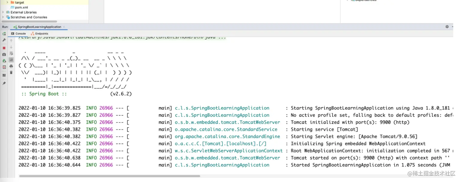

2. 修改端口号

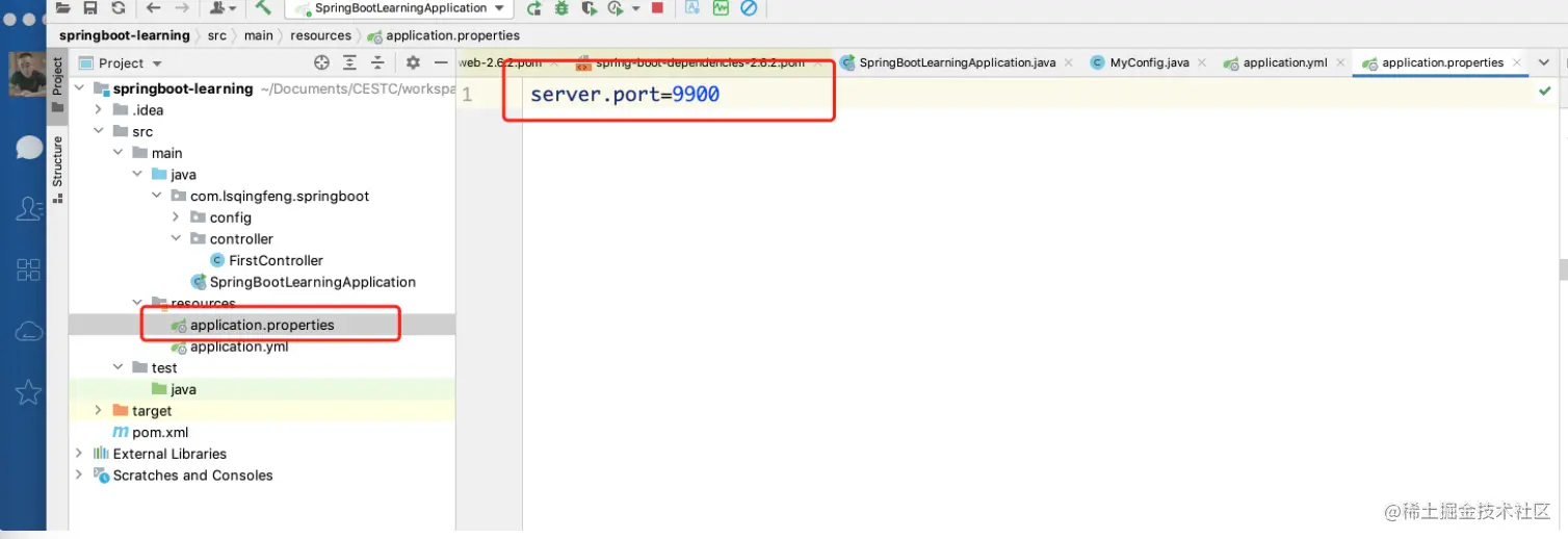

目前项目启动的默认端口号是8080, 这也是springBoot的一个特点,预设了很多默认值。当然如果我们想要修改可以可以的。修改端口号,需要我们在配置文件中进行指定。springBoot默认的配置文件名是application.properties ,我们也可以使用yml格式的配置文件,就是application.yml 这两种都可以,但是最好不要同时存在。配置文件生效的位置有很多。最常用的就是直接放到resources 目录下,其实就是我们的classPath下。
目前使用yml格式的比较多,我们也已yml格式的为例。 通过server.port 来修改端口号。
如果使用properties写法如下
注意二者区别。yml中通过 缩进来表达层级关系。 properties文件通过.来表达,用=赋值。
修改完之后,clean. package 启动,端口号就生效了。注意,二者尽量不要同时存在。如果非要同时存在,properties文件的优先级更高。
