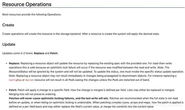

  1. 是对各种资源的增删改查是kubernetes的基本操作;
  2. 对于修改操作,分为Replace和Patch两种;
  3. Replace好理解,就是用指定资源替换现有资源,replace有个特点,就是optimistic lock约束(类似与转账操作,先读再计算再写入);
  4. Patch用来对资源做局部更新,没有optimistic lock约束,总是最后的请求会生效,因此如果您只打算修改局部信息,例如某个属性,只要指定属性去做patch即可(如果用Replace,就只能先取得整个资源,在本地修改指定属性,再用Replace整体替换);
  5. 更详细的信息请参考下图,来自官方文档,地址:https://kubernetes.io/docs/reference/generated/kubernetes-api/v1.18/

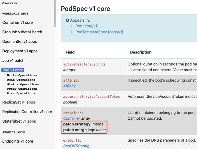

  3. strategic merge patch:json patch和merge patch都遵守rfc标准,但是strategic merge patch却是kubernetes独有的,官方中文文档中称为策略性合并,也是merge的一种,但是真正执行时kubernetes会做合并还是替换是和具体的资源定义相关的(具体策略由 Kubernetes 源代码中字段标记中的 patchStrategy 键的值指定),以Pod的Container为例,下面是其源码,红框中显示其Container节点的patchStrategy属性是merge,也就是说如果您提交了一份strategic merge patch,里面的内容是关于Pod的Container的,那么原有的Container不会被替换,而是合并(例如以前只有nginx,提交的strategic merge patch是redis,那么最终pod下会有两个container:nginx和redis):
  4. 通过源码查看资源的patchStrategy属性是很麻烦的事情,因此也可以通过Kubernetes API 文档来查看,如下图,地址是:https://kubernetes.io/docs/reference/generated/kubernetes-api/v1.18/#podspec-v1-core

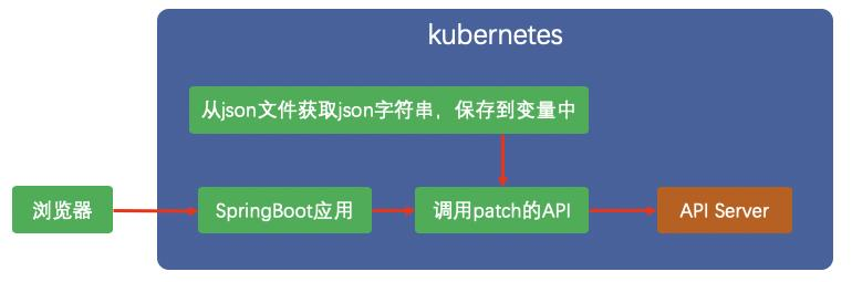

  • 每种patch都会准备对应的json文件,提前将这些文件的内容保存在字符串变量中,在程序里用kubernetes客户端的patch专用API,将此json字符串发送出去,流程简图如下:

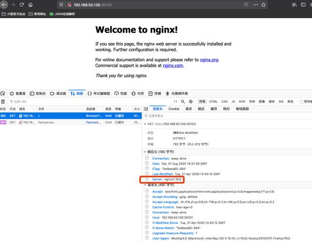

  3. 浏览器访问test123的nginx服务,确保部署成功了;

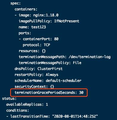

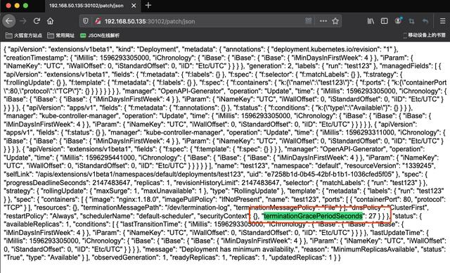

  4. 浏览器访问/patch/json接口,该接口会修改test123的一个属性:terminationGracePeriodSeconds

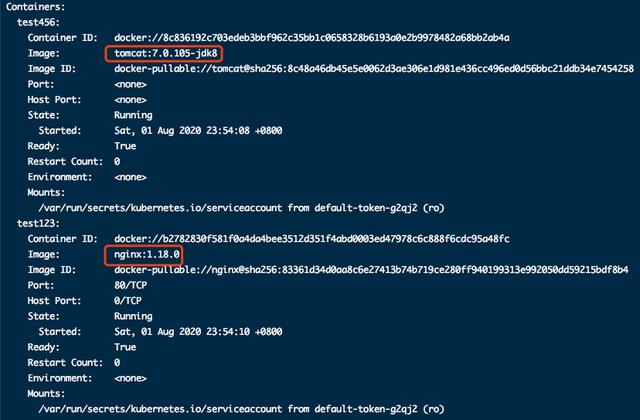

  6. 接下来是对比merge patch和strategic merge patch区别,分别访问/patch/partmerge和/patch/strategic这两个接口,其实它们操作的是同一段patch内容(一个新的container),结果merge patch会替换原有的continer,而strategic merge patch不会动原有的container,而是新增container,导致test123这个deployment下面的pod从一个变为两个;

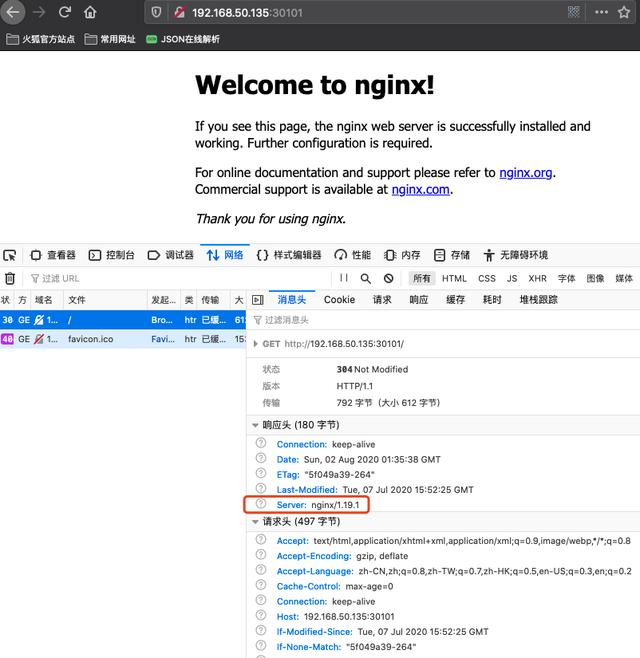

  7. 最后是apply yaml patch,访问接口/patch/apply,会将nginx容器的标签从1.18.0改为1.19.1,咱们只要在浏览器访问test123里面的nginx服务就能确定是否修改生效了;

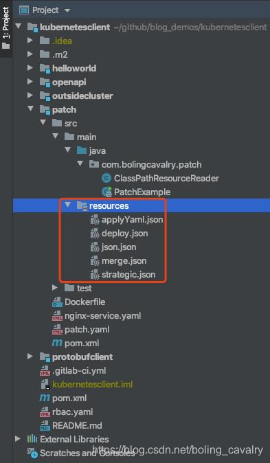

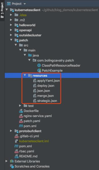

  1. 在resources文件夹中放入json文件,稍后的初始化代码会将这些文件读取到字符串变量中,如下图,这些json文件的内容稍后会详细说明:

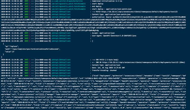

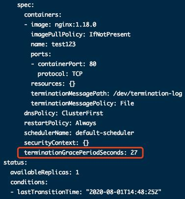

执行json patch
  1. 首先来看json patch要提交的内容,即json.json文件的内容,这些内容在应用启动时被保存到变量jsonStr,如下所示,非常简单,修改了terminationGracePeriodSeconds属性的值,原来是30,这个属性在停止pod的时候用到,是等待pod的主进程的最长时间:
    "op":"replace",
    "path":"/spec/template/spec/terminationGracePeriodSeconds",
    "value":27
  1. 接下来就是web接口的代码,可见非常简单,仅需调用前面准备好的patch方法:
     * JSON patch格式的关系
     * @return
     * @throws Exception
    @RequestMapping(value = "/patch/json", method = RequestMethod.GET)
    public String json() throws Exception {
        return patch(V1Patch.PATCH_FORMAT_JSON_PATCH, jsonStr);

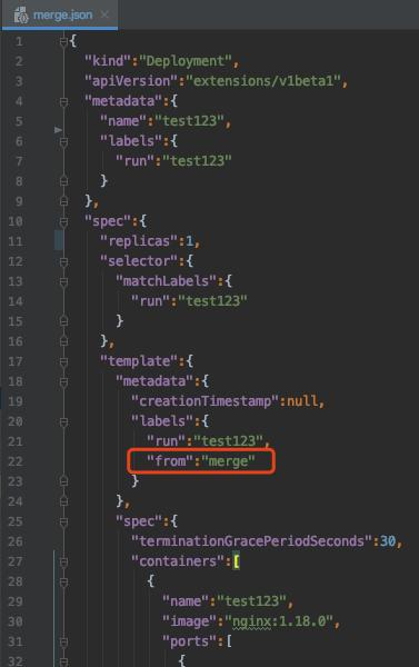

merge patch(全量)
  1. 先尝试全量的merge patch,也就是准备好完整的deployment内容,修改其中一部分后进行提交,下图是json文件merge.json的内容,其内容前面的deploy.json相比,仅增加了红框处的内容,即增加了一个label:
  2. 代码依然很简单:

  1. 前面曾提到merge patch和strategic merge patch的区别:merge patch提交一个container时做的是替换,而strategic merge patch提交一个container时做的是合并,为了展示这两种patch的不同,这里我们就用同一个json内容,分别执行merge patch和strategic merge patch,看看结果有什么区别,这是最直观的学习方法;
  2. 这个json对应的文件是strategic.json,内容如下:

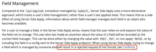

  1. 上面的代码中,如果force字段不等于true,可能会导致patch失败,在官方文档也有说明,如下图红框:
  2. apply yaml patch的json字符串来自文件applyYaml.json,其内容是从deploy.json直接复制的,然后改了下图两个红框中的内容,红框1修改了nginx的版本号,用来验证patch是否生效(原有版本是1.18),红框2是kubernetes1.16之前的一个问题,protocol字段必填,否则会报错,问题详情请参考:https://github.com/kubernetes-sigs/structured-merge-diff/issues/130

  1. 调用创建deployment的接口,创建名为test123的deployment,里面是个nginx-1.18版本的pod,可以通过浏览器访问到(前面的nginx-service.yaml已经部署了service);
  2. 通过web请求执行各种patch操作;
创建deployment

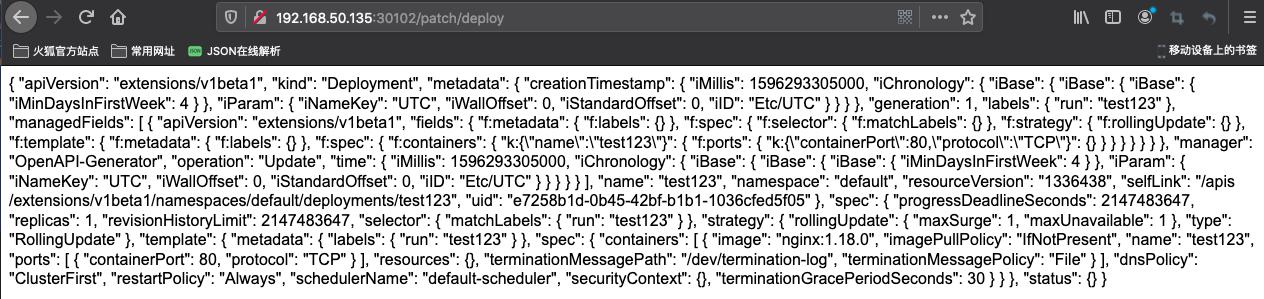

  1. 假设kubernetes宿主机IP地址是192.168.50.135,所以通过浏览器访问:http://192.168.50.135:30102/patch/deploy,即可创建名为test123的deployment,如下图,创建成功后deployment的详细信息会展示在浏览器上:
  2. 用kubectl命令验证deployment和pod都正常:
  3. 浏览器访问test123这个deployment里面的nginx容器,地址是http://192.168.50.135:30101/ ,如下图红框所示,返回的header中显示,nginx的版本是1.18.0:

验证json patch
  1. json patch修改的是原deployment的terminationGracePeriodSeconds属性,所以咱们先来看看修改前是啥样的,执行命令kubectl get deployment test123 -o yaml,如下图红框,terminationGracePeriodSeconds等于30:
  2. 浏览器访问http://192.168.50.135:30102/patch/json,即可发起json patch请求,并将deployment的结果返回,如下图所示,terminationGracePeriodSeconds属性值已经改变:
  3. 再次用命令kubectl get deployment test123 -o yaml查看,如下图红框,json patch已经生效:
  4. 执行kubectl logs -f patch-56cd7f7f87-bpl5r -n kubernetesclient可以看到咱们应用通过java客户端与kubernetes 的API Server之前的详细日志(patch-56cd7f7f87-bpl5r是patch工程对应的pod),如下图:

  1. merge patch(全量)给原有的deployment增加了一个label,先看看执行patch之前是啥样,如下图红框:
  2. 浏览器访问http://192.168.50.135:30102/patch/fullmerge ,就发起了merge请求,操作成功后再次查看,如下图红框,新增了一个label:

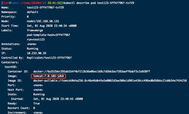

  1. 浏览器访问http://192.168.50.135:30102/patch/partmerge
  2. 在kubernetes环境查看test123这个deployment的pod,发现原有pod被删除,新增了一个:
  3. 执行命令kubectl describe pod test123-5ff477967-tv729查看新pod的详情,发现已经部署nginx了,而是patch中提交的tomcat,如下图所示,看来增量merge patch实际上做是替换操作:

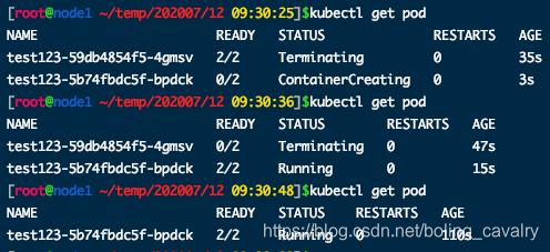

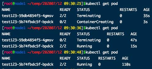

  1. 上述操作完成后,test123就恢复到最初状态了,在浏览器执行http://192.168.50.135:30102/patch/strategic ,即可提交strategic merge patch
  2. 再去执行kubectl get pod命令查看,会发现pod会被删除,然后创建新pod,这个新pod的容器数量是2,如下图红框:
  3. 执行命令kubectl describe pod test123-59db4854f5-bstz5查看新pod的详情,下图两个红框,可见原有的strategic merge patch并没有替换container,而是新增了一个:
  4. 此时您应该对merge patch和strategic merge patch的区别应该有了清晰的认识;

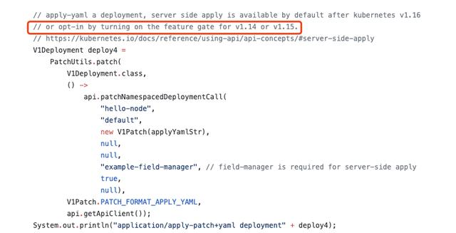

  3. java客户端的官方demo代码中,有一些简单描述,如下图红框:

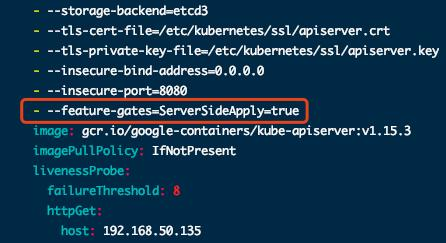

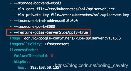

  5. 我这里kubernetes版本是1.14,因此需要手动开启Server-side Apply,首先SSH登录kubernetes环境;
  6. 打开文件/etc/kubernetes/manifests/kube-apiserver.yaml ,给spec.containers.command增加一个参数–feature-gates=ServerSideApply=true,如下图红框所示:
  7. 修改完毕后请保存,由于kubernetes一直在监听此文件,因此会立即自动生效;
